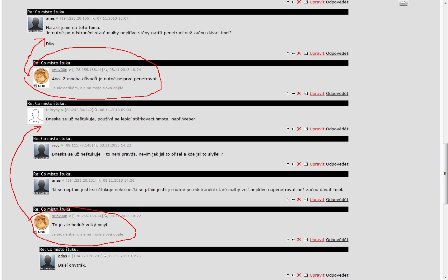

Dovolil jsem si zopakovat ještě jednou co jsem napsal výš, ale protože ti evidentně dělá potíže buď si to prohlédnout, nebo pochopit co komu patří.. zkusíme to jako ve školce s obrázkem. Pro jistotu.. na obrázek se musí kliknout aby se zvětšil.
Ano,patříš do školky.Protože vložit příspěvek až potom co někdo do příspěvku něco vloží umí každý.A myslet si že si toho nikdo nevšimne.Ale datum a čas to ti asi taky nic neříká jak je vidět.
Do školky patříš asi ty.Podle odsazení příspěvků vidíš,kdo na koho reaguje.Chtěl si radu a místo toho tady kydáš.Takže příště ...........
LOL. Špión je jedním z top rádců na kutilské, navíc tvé dost legrační (ne)chápání hierarchické diskuse (kde je opravdu jedno, KDY je příspěvek vložen, protože je dle odsazení vidět, na který příspěvek je reakce) je tvou vizitkou inteligence. A ještě hloupě jak beran tvrdíš evidentní nepravdy. Jdi se léčit.
