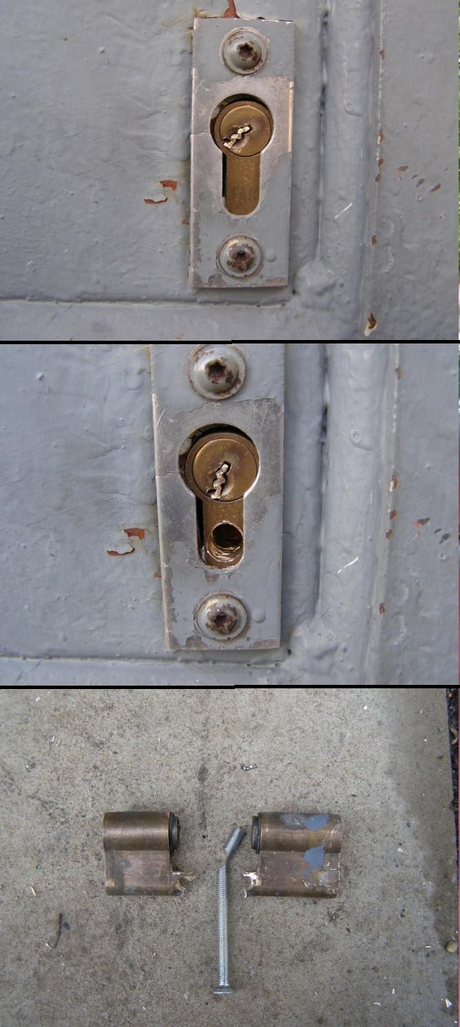

Ten zámek není zatuhlý žeby pomohlo promazáni ale je kousnutý natolik že s ním nejde hnout. Prostě se v něm něco šprajclo
Klíčem jde otočit jen cca o 180stupňů a pak narazí na odpor. Příští týden odvrtám a vyrazím vložku a pak se uvidí co se dá dělat se zámkem.
To bude prdlého něco ve velkém zámku, vložka bude Ok. Protože ale nejde odemknout, nejde vyndat. Nejjednodušší je vložku rozlomit hasákem po vzoru lupíčů a pak bude asi třeba druhý stupeň dolování velkého zámku.
Problém je vyřešen
trvalo to cca 5 minut viz foto
Nejsi zloděj. Ten by odšrouboval dva šroubky na tom krycím plechu (nebo to urval pajcrem) a už by tam strčil hasák a zlámal vložku
