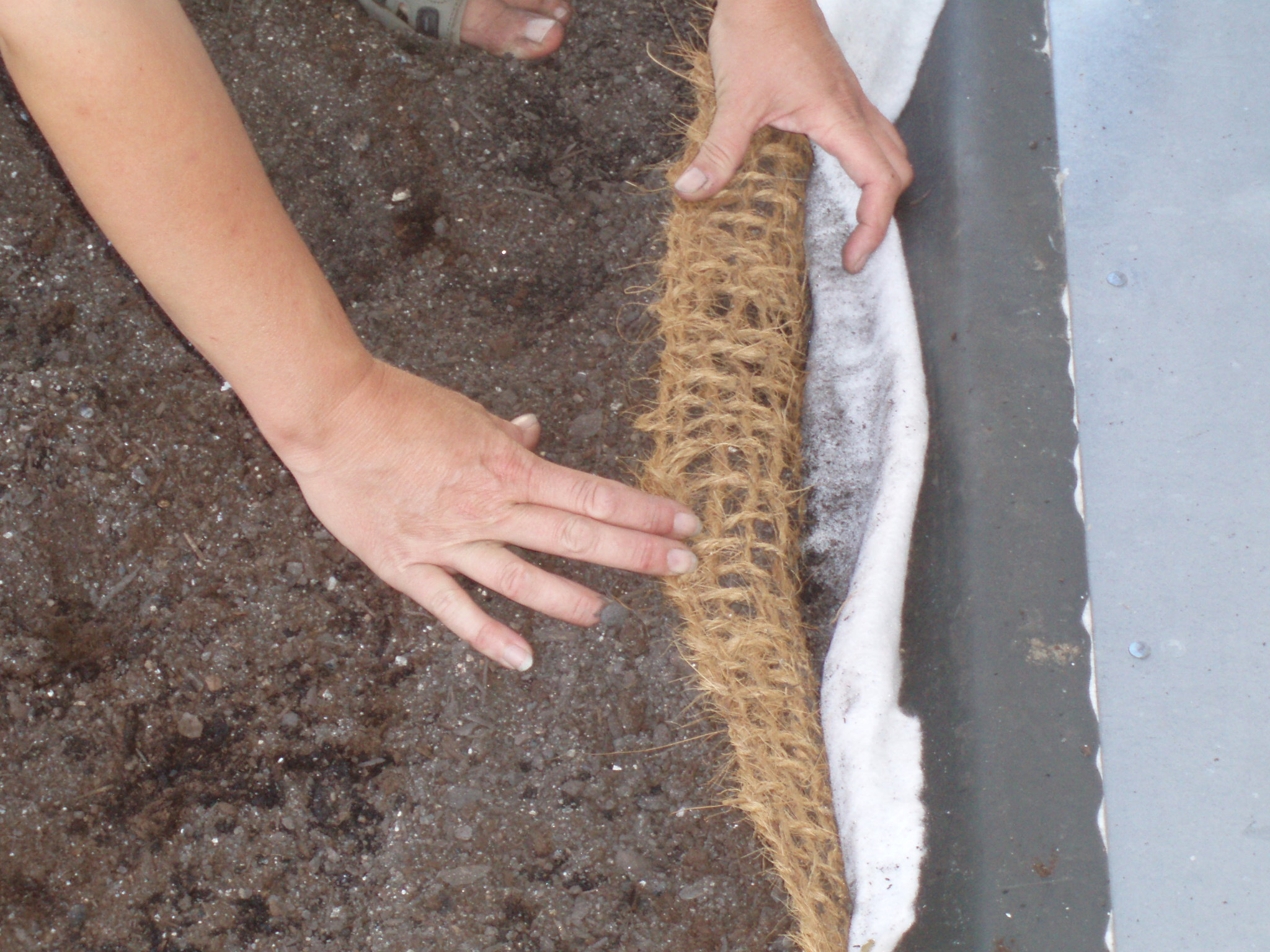

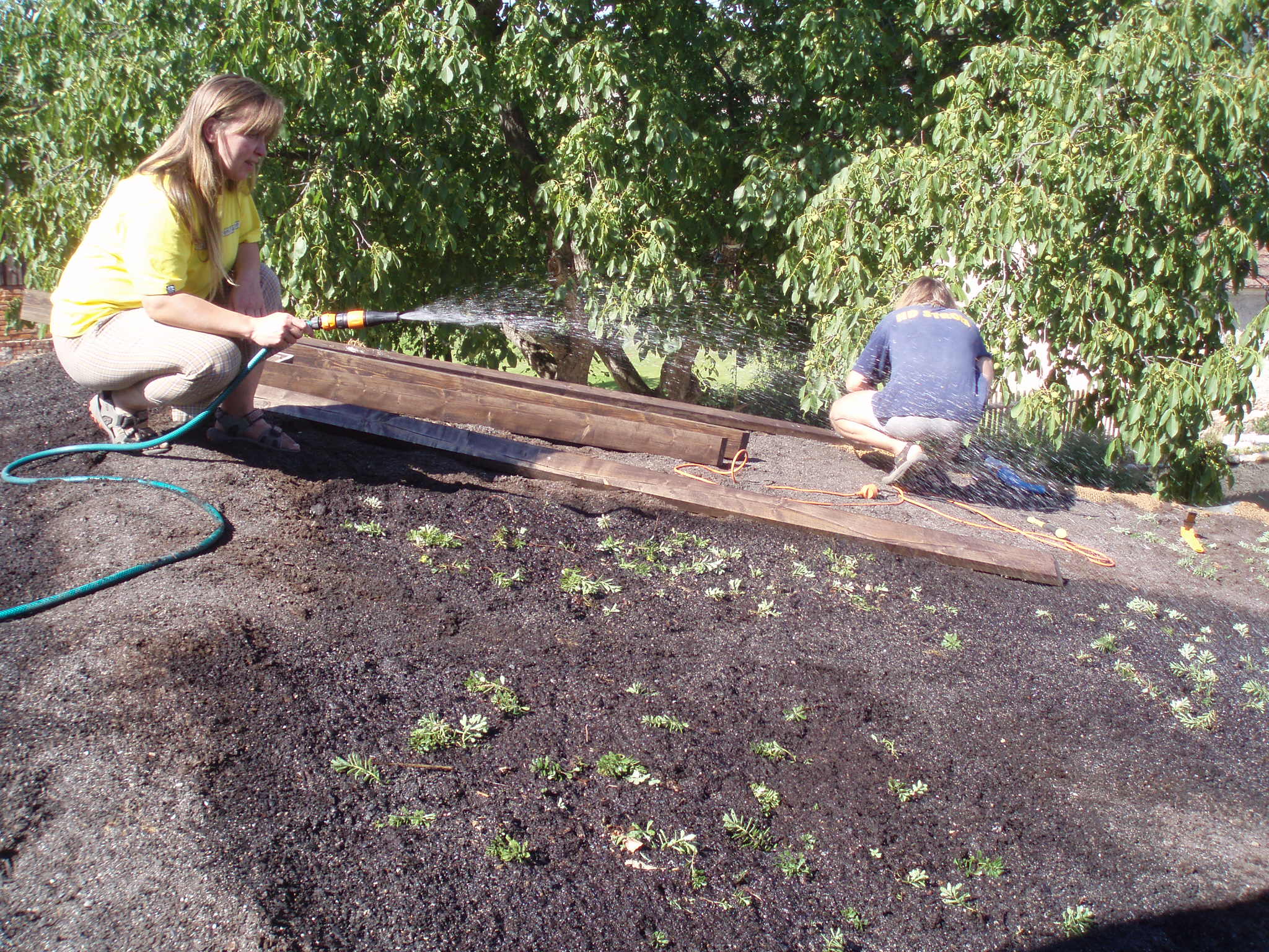

Pokud máte rovnou plochu,stačí položit folii(Fatrafol)na ni geotextilii,pak speciální zem,směs na střešní zahrádky(jílovitou půdu,rašelinu, písek)![[]](http://)
A vysadit porost(trávy,sukulenty).Pod tímto máme dílnu,kotelnu a sklad strojů-sekačky,pily.a náhradní díly.
