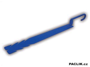

Dobrý den,na eternitovou krytinu je nejdříve zapotřebí hákový žebřík,jinak uděláte více škody než užitku.Potom pokrývačská šavle,kterou odjistíte příchyty,které normálně nevidíte jsou vždy pod krycí šablonou, je v tom určitý postup,který se zde těžko popisuje a spousta řemeslnických fint,které ani sám neznám.Musíte totiž dokázat spojit šablony jakýmsi krouceným úchýtem z pozinkovaného drátu ,který je vždy prostrčen a zahnut pod šablonou jako pojistka proti úletu šablony.Měnit totiž krytinu uprostřed většinou znamená odkrýt ostatní šablony až ke štítu,nebo mít v tom praxi a dokázat to podvléknout a zajistit,jinak při prvním větru pohroma.Jestli se na to necítíte,raději pozvěte odbornou firmu.

Na odkazech je návod na montáž šablon. Opravy nejsou vůbec jednoduché a co si pamatuju, tak pokrývači používali spěšl nástroj. Říkali mu kosa, ale už jsem to drhně let neviděl.
Kdeže kosa,šavle je to,proto jsem to tak snadno našel,jeden čas mě pokrývačina živila,tak ty názvy znám
Tamten odkaz nějak nemaká,tak mrkněte na šavli sem: http://www.ost-plus.cz/Katalog/Naradi/cenik-naradi. htm
Tak jsem se na to schválně zeptal. Tady tomu skutečně říkají kosa; nejspíš krajový slang...
Ona i šavle má spoustu významů
