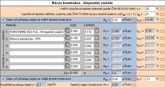

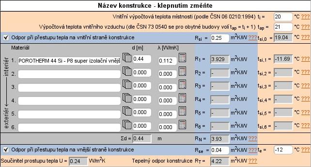

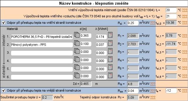

Pro názornost jsem hodil do rozpočtu 1 m2 zdiva 44 Si (superizolační) + klasická omítka vs. 1 m2 zdiva 36,5 + zateplení 100mm pPS a pro stavbu přízemního bungalovů bych se nebál jít až na zdivo 30cm. Výsledek posuďte sami.
Jak je vidět, cenově jsou obě alternativy srovnatelné. Další, doplněné obrázky přidávají srovnání tepelně izolačních vlastností:
Zdivo 44 Si má tepelný odpor R = 4,22 a bude-li uvažován za 100%, pak zdivo 36,5 + 100mm dosahuje R = 5,09 = 120,6%. Slabší stěna z ne Si cihel zateplená 10cm polystyrenu má tedy o 20,6% vyšší tepelný odpor proti silnější zdi ze superizolačních cihel.
