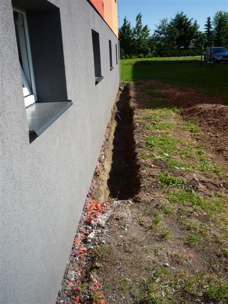

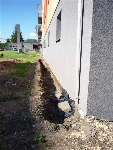

zdravím, u nás v nově zatepleném paneláku stejný případ
začal se kopat rygol cca 30cm hluboký a široký cca 40 cm
položí tam nopovou folii a zasypou makadamem a nahoru jemný štěrk a drenážní trubka prý není třeba a nechtějí z finančních důvodl zakoupit obrubníky, prý by to vyšlo na moc peněz
drenáž se bude dávat hlavně z důvodů toho,že když prší tak je spodní část soklu zasviněna od bláta apod.
firmu nechtěli, bo by údajně tato práce vyšla celkem na nějakých 30.000 kč, tak na schuzi rozhodli,že si to uděláme sami
P.S. byl jsem proti tomuto postupu práce svépomoci, ale přehlasovali nás se sousedem, takže ostatní chlapi se do toho už pustili
stejně to vidím tak že ten jemný štěrk, který bude na povrchu bude brzo všude okolo a po zimě bude snad 2 metry od baráku, protože obrubníčky nebudou

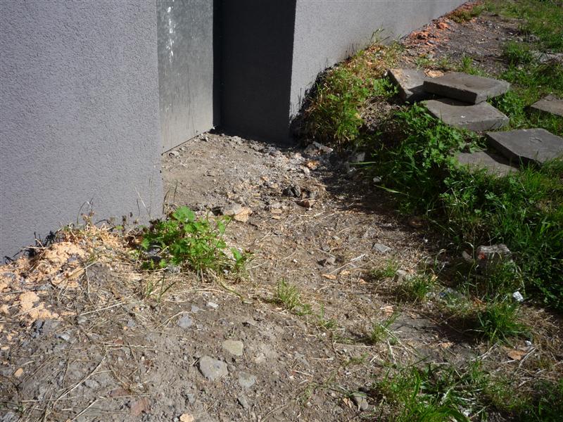

a bojím se i toho, jak to vyřeší u těch dveří jak to tam obkopou
