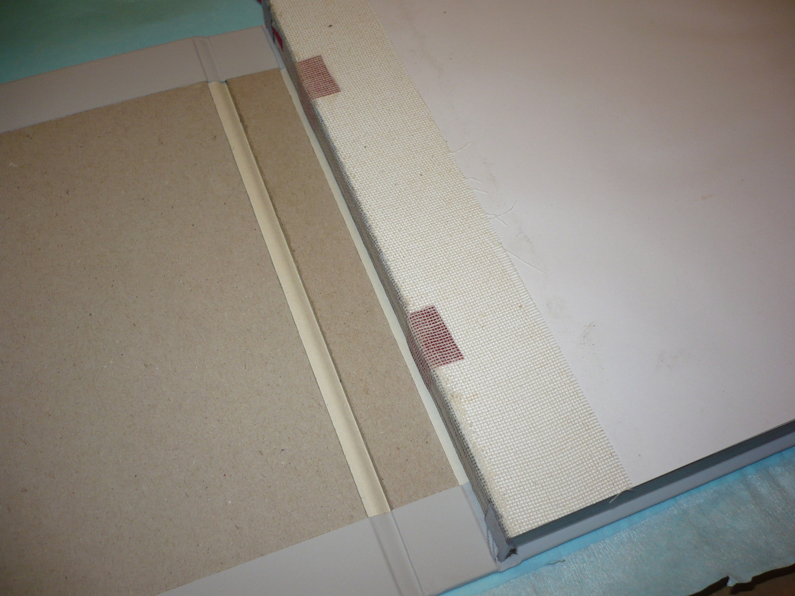

Začneme mírným dotvarováním průhybu na deskách. Na následujícím fotu je to zřejmé.
Používám plastové bowdeny z ovládání RC modelů (protože se mi tu zbytky válí), ale dá se to samozřejmě nahradit čímkoliv vhodným. První tvarování, decentní, provedu ještě naplocho, na rozložených deskách. Na fotce dolaďuji na knižním bloku.
Pečlivě narovnám blok na pozici. Několikrát kontroluji. Zavírám, otvírám. Chystám na lepení, jak nalepím jednu stranu, není cesty zpět.
