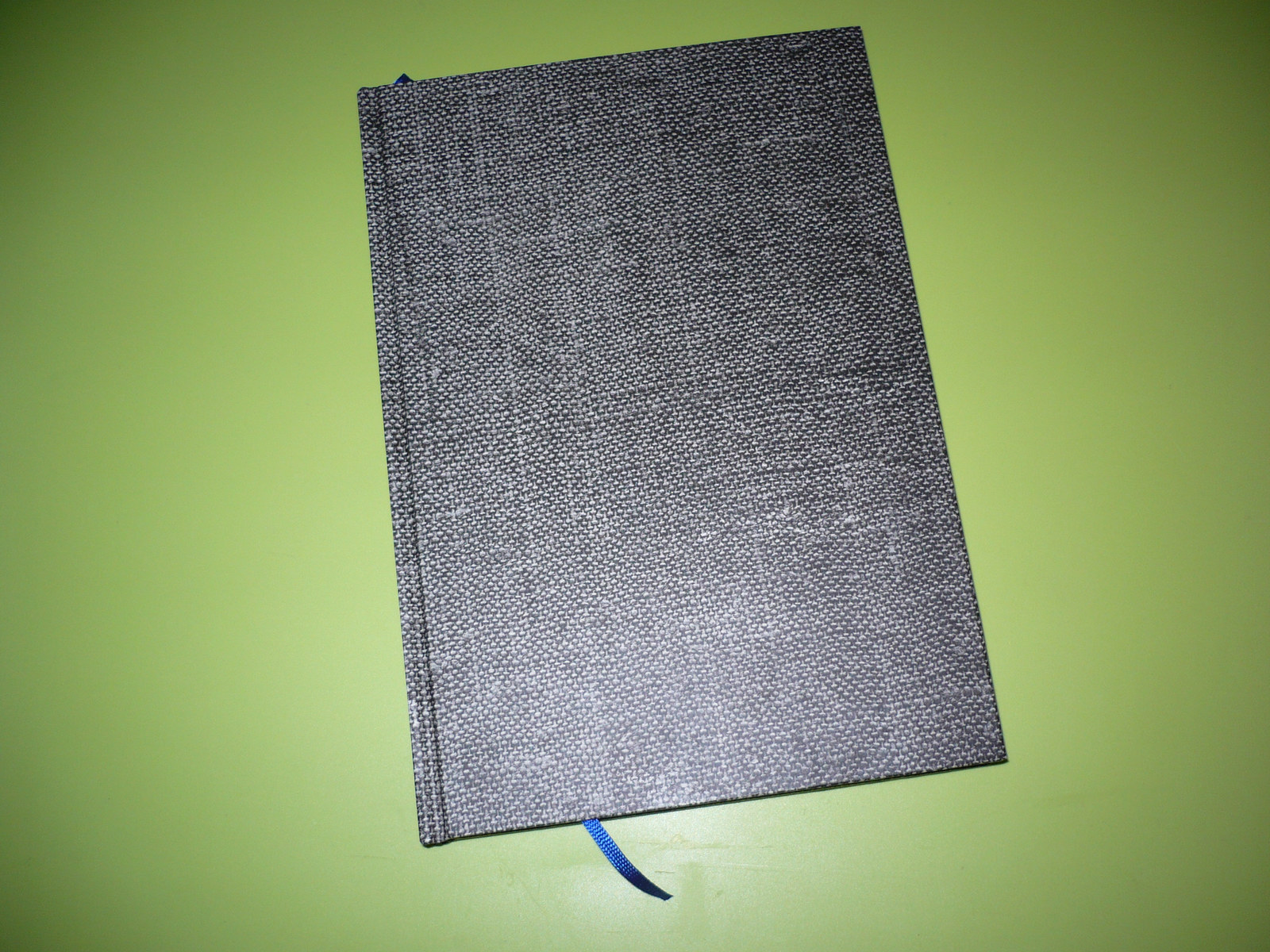

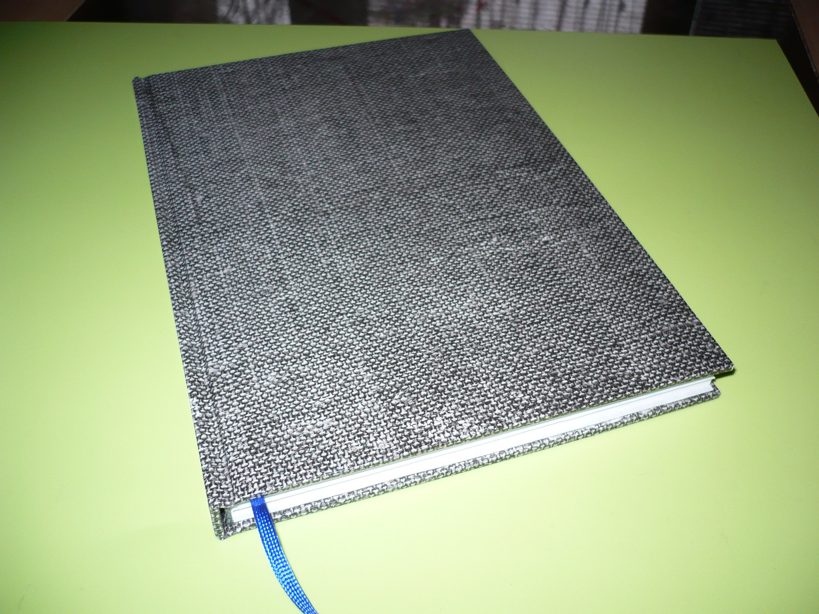

Mohlo by to vypadat na konci třeba nějak takhle:
