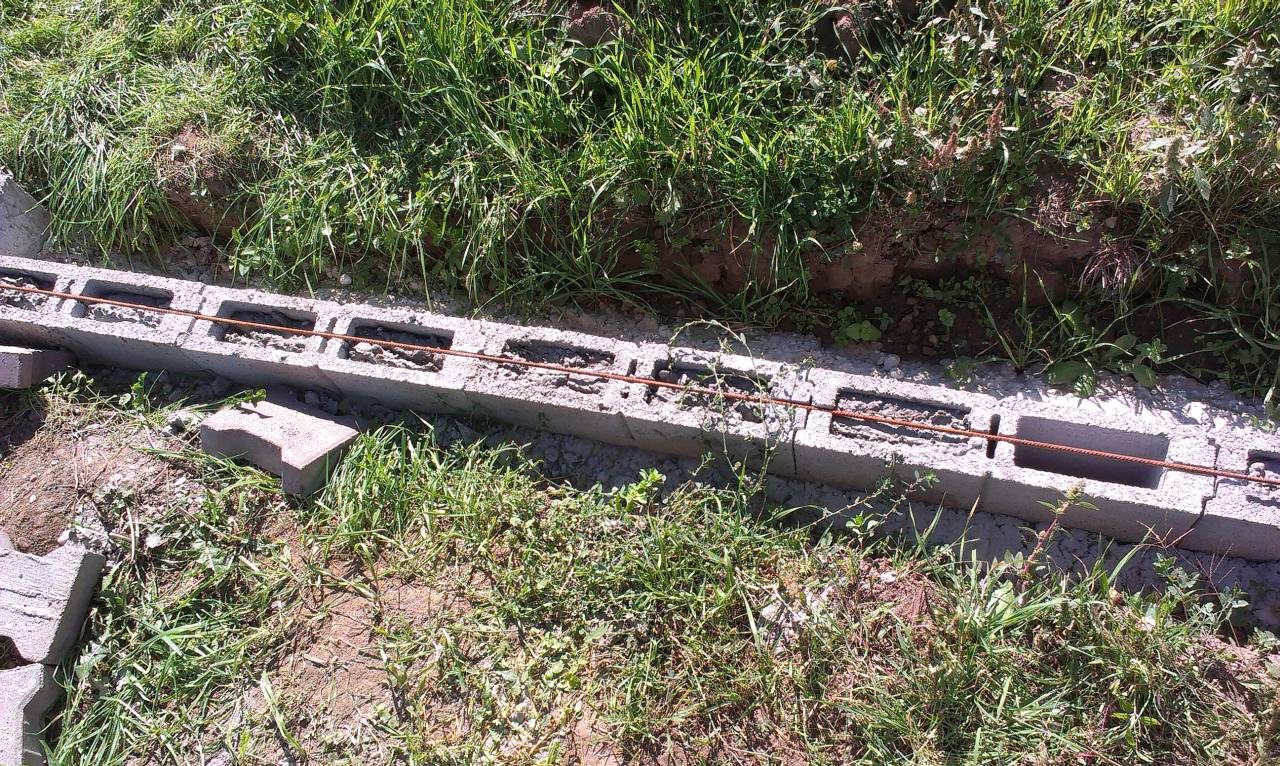

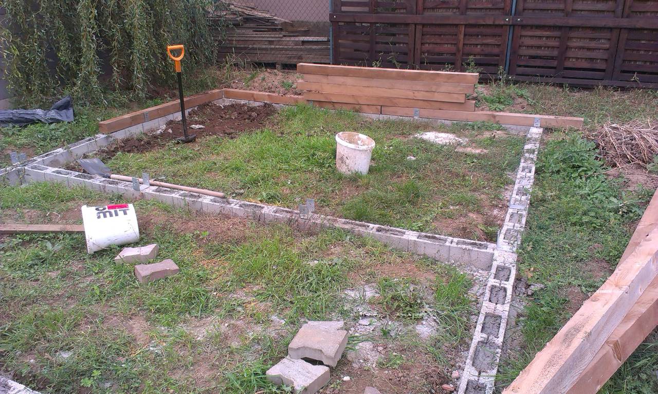

Zvolil som si kompromis, cenovo aj pocitovo a to základy tvorené DT profilmi (šalovačky), ktoré som mal „skladom“, keďže som sa chystal robiť základy na plot. Takže som si vykopal jarok, ktorý som trošku "vystlal" štrkom frakcie 16-32 a začal ukladať jednotlivé šalovačky. Tu sa ako pomerne veľký problém ukázalo držať profily v línii a vo vodováhe. Po mnoho pokusoch som zistil, že centimetrové rozdiely proste vždy budú a so slovami, že ide o búdu na náradie som ich vyplnil do 3/4 betónom. Do rohov a potom cca každý 1m, respktíve 1,5m na druhej strane som vsadil U profil ako základ pre oporné body. Opäť som mal problém udržať U profil vo vodováhe a ešte ich mať v rovine aj medzi sebou. Dodatočne som si uvedomil, že ak bude jeden profil o 1cm vyššie, tak len proste skrátim jeho oporný hranol o 1cm a opäť mám rovinu. Tu sa trošku ukazovali nevýhody ak človek nemá žiadneho pomocníka.
Šalovačky som ešte pre istotu trošku obhádzal betónom aj zo strán nech sa zväčší ich plocha a na záver do nich vsunul tenkú roxorovu tyč na dodatočné vystuženie.
