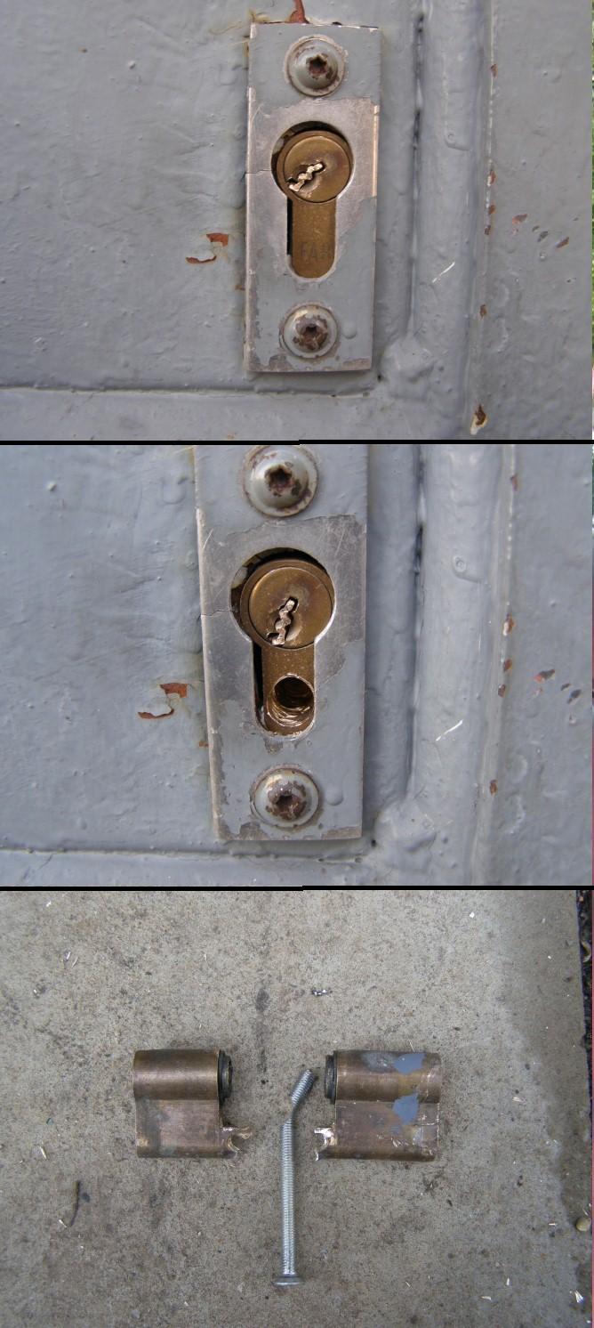

ne nebojte nechci nic vykrást, ztratil jsem klíčky od garáže a jiné nejsou...:-| Mám vrtačku a potřebuju se dostat dovnitř. Jak to udělat tak, abych se s tím nadřel co nejméně? Jedná se o dvě klasické FAB, žádné specialní fičury proti odvrtání tam nejsou. Kam mám vrtat?

Do plošky pod dírku na zastrčení klíče abys odvrtal stavítka.

Nejde konec vložky chytit do hasáku? Jde kupodivu velmi snadno zlomit.

Nejlepší je dát do vrtačky vrták prům. 13mm,zvolit nižší otáčky o projet fabku durch tou částí co je kulatá. Po odvrtání ji vylomit ven.Potom se už musí obyčejným šperhákem odemknout zámek.

To bude prdlého něco ve velkém zámku, vložka bude Ok. Protože ale nejde odemknout, nejde vyndat. Nejjednodušší je vložku rozlomit hasákem po vzoru lupíčů a pak bude asi třeba druhý stupeň dolování velkého zámku.

Nejsi zloděj. Ten by odšrouboval dva šroubky na tom krycím plechu (nebo to urval pajcrem) a už by tam strčil hasák a zlámal vložku :-p:-).
