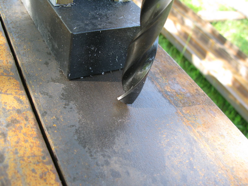

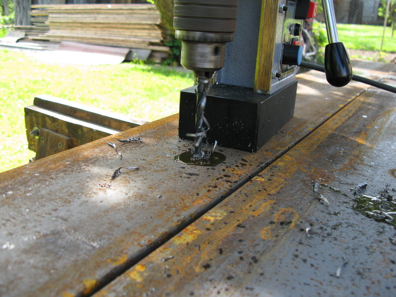

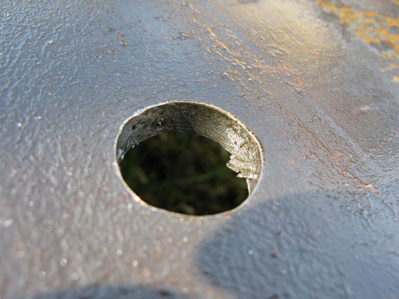

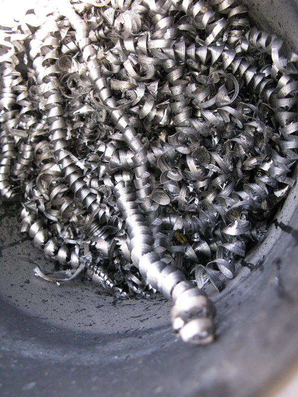

Registrovaný xpj, 08.07.2010 14:33
Vrtali jsme 22mm díry do profilu U 160. Celkem asi 60 děr. Dvě díry jsme zapomněli a ty jsem dělal ručně - hrůza. Pro zajímavost přikládám pár fotek...
Re: vrtání děr do kovů
Petr-II [91.187.43.xxx], 10.07.2010 08:59
Co to je za stroj? To mam magnet ve stojanu? Dekuji za odpoved.
Registrovaný saturn11, 10.07.2010 09:37
Je to magnetická stojanová vrtačka (magnetka). Ano má to elektromagnet, šikovná věcička.
Registrovaný xpj, 12.07.2010 11:57
Tak tak, super věc...
Akorát když je magnet mastnej, tak to trochu klouže :-)
