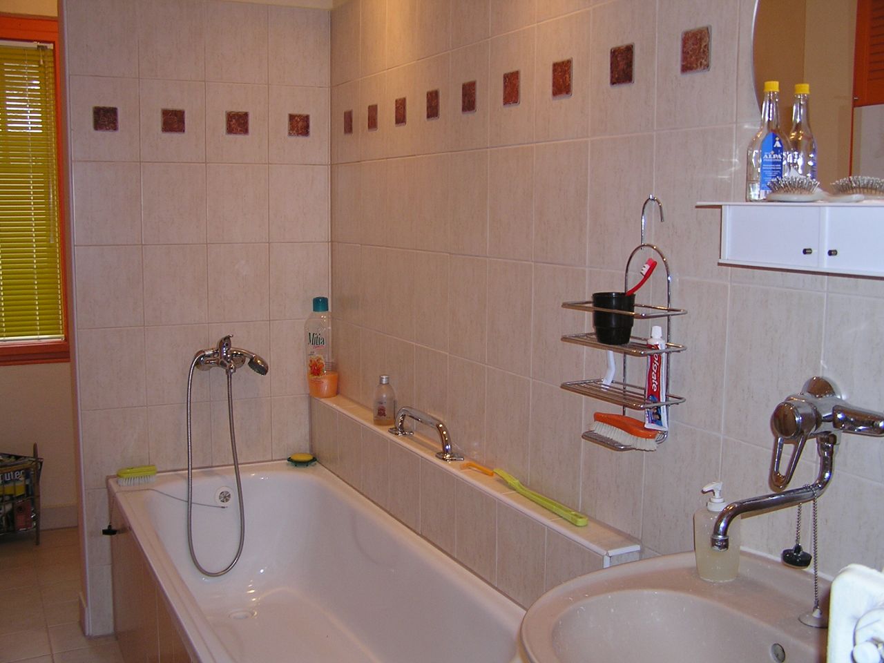

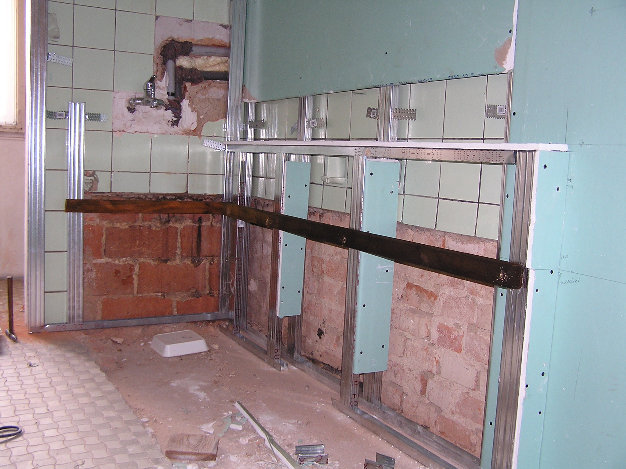

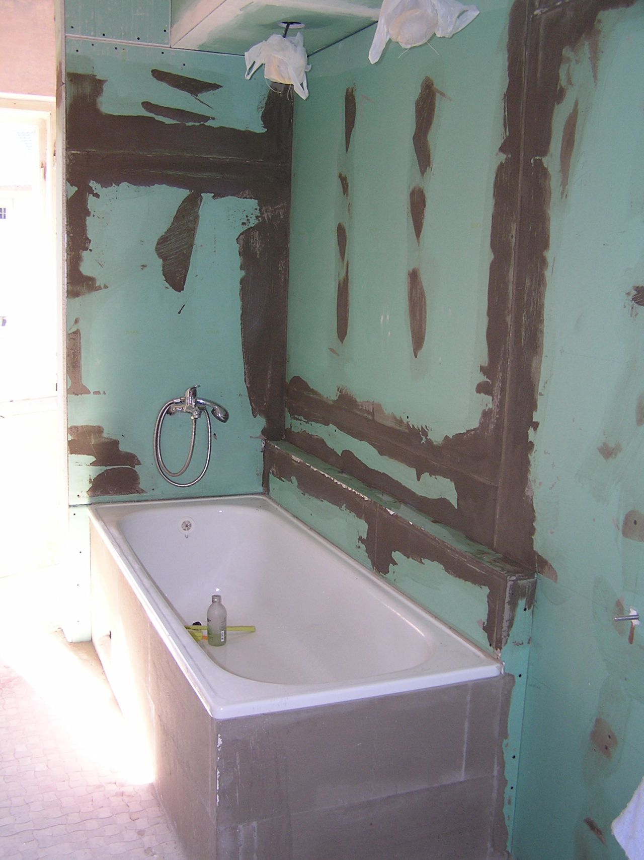

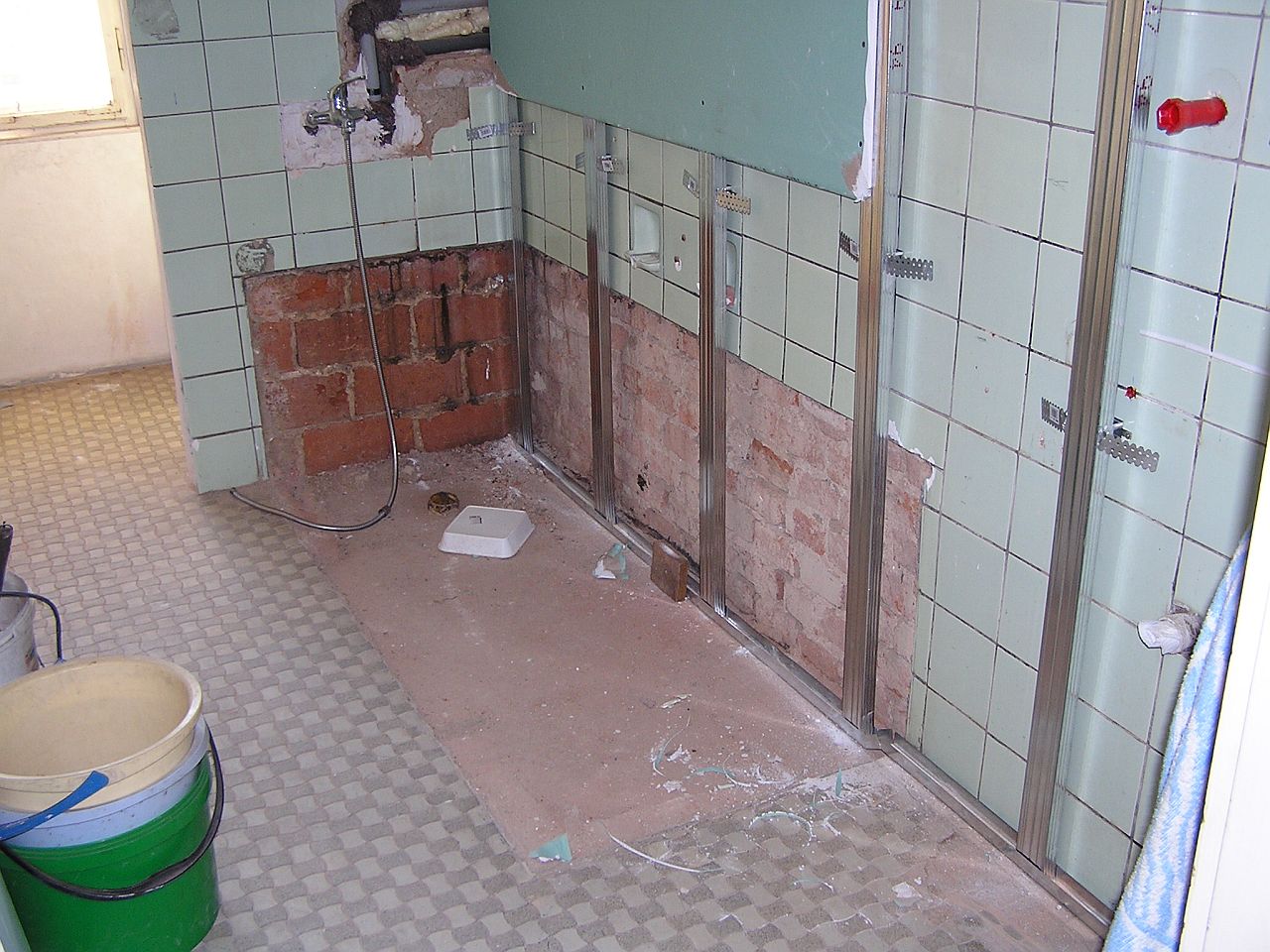

Dekuji vsem za pripominky i za foto z realizace, myslim ze poslouzi nejenom mne.
hezky den
DKK

Super prispevek vcetne fotodokumentace.
Moc dobry prinos pro vice lidi myslim.
Dekuji jeste jednou
DKK

Moc pěkný. Ten soklík u vany je taky sádroš? Já bych měl strach, že to madlo by se časem mohlo vylomit, i když je to určitě praktická věc.
↑ ← Odpovědět
Re: Obkladani koupelny, omitka versus sadrokarton
Registrovaný jindra2, 28.03.2010 16:19
Celé je to sádroš, madlo ja uchyceno do profilů, vydrží vše.
Jindra
