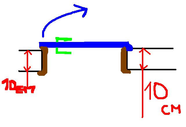

Registrovaný gappa, 25.12.2009 23:53
jj, zeď je 10cm široká a jsou tam dveře a otevírají se ven od futer(modré označení)
a chtěl bych to aspoň obložit z jedné strany(směrem do obýváku)

řekl bych,zbytečný obrázek.Každé dveře se otevírají od futer :-))
