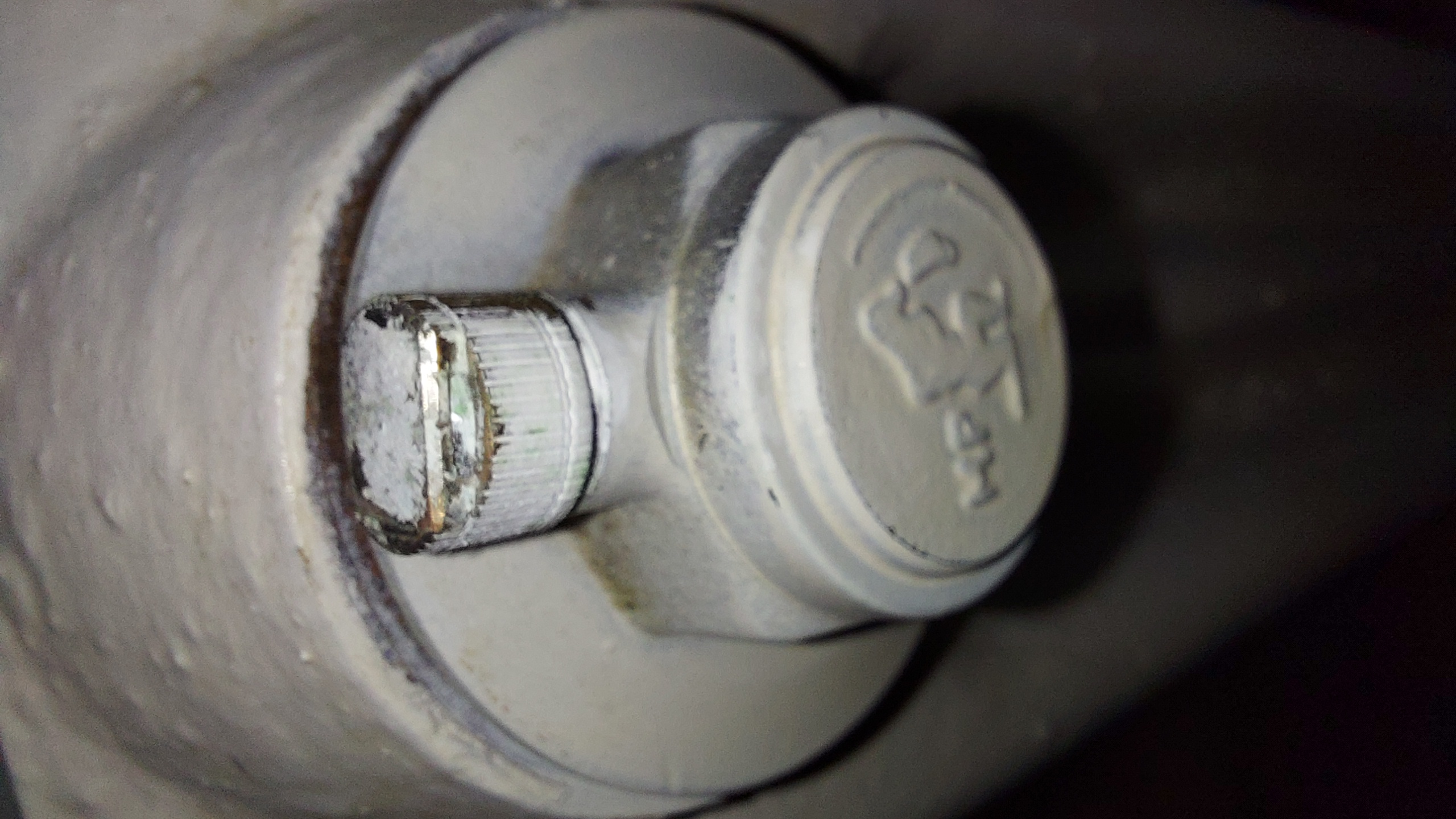

Dobrý den. Prosím, je zde někdo, kdo ví jaký je rozměr a druh závitu u tohoto ventilu? Dá se sehnat nová krytka, popřípadě čím ji nahradit?

| Možno sa budem mýliť - ale to vyzerá na rúrkový závit - radiátory totiž patria do inštalarčiny. yYy 29.10.2026 16:43 |

| Ničím, není to nutné. U jiných odvzdušňováků žádné krytky nejsou. Paron 29.10.2026 17:57 |

| Tuším že jsem tam kdysi dal čepičku na ventilek z duše auta. Skipi 30.10.2026 05:16 |

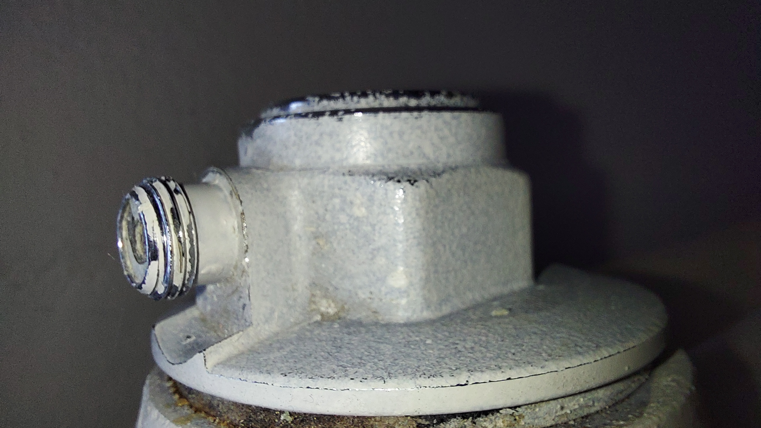

| Děkuji za odpovědi. Po měření to vypadá na závit M 11*1 mm. Tak budu hledat "něco" z čeho to vyrobím… 1 Josef 30.10.2026 19:35 |

| každé normálne železiarstvo má v ponuke záslepky na M 11*1 mm závit poslední vztzukgzzu 30.10.2026 22:36 |
Děkuji za odpovědi. Po měření to vypadá na závit M 11*1 mm. Tak budu hledat "něco" z čeho to vyrobím. Krytka tam být musí, je to automatický odvdušňovák, kde stačí smítko a už to netěsní, jako v tomto případě. Zatím tam je provizorně objímka.
Děkuji. Josef
