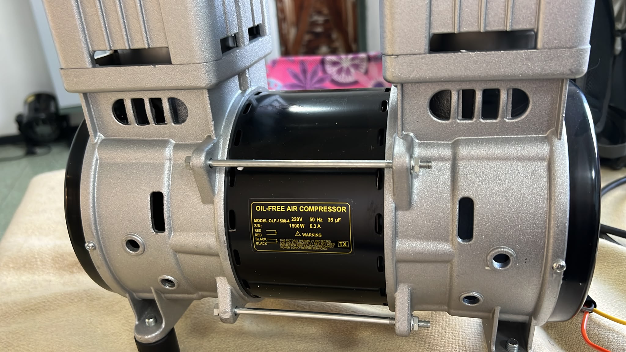

Pumpa - jak správně zapojit kompresor OLF-1500-4?
Jak spravne zapojit pls?

| Z motora idú 4 vodiče, z toho dva sú čierne. Tam pripojíš 230V. Na zvyšné dva (pravdepodobne modré)… ok 09.10.2026 16:56 |

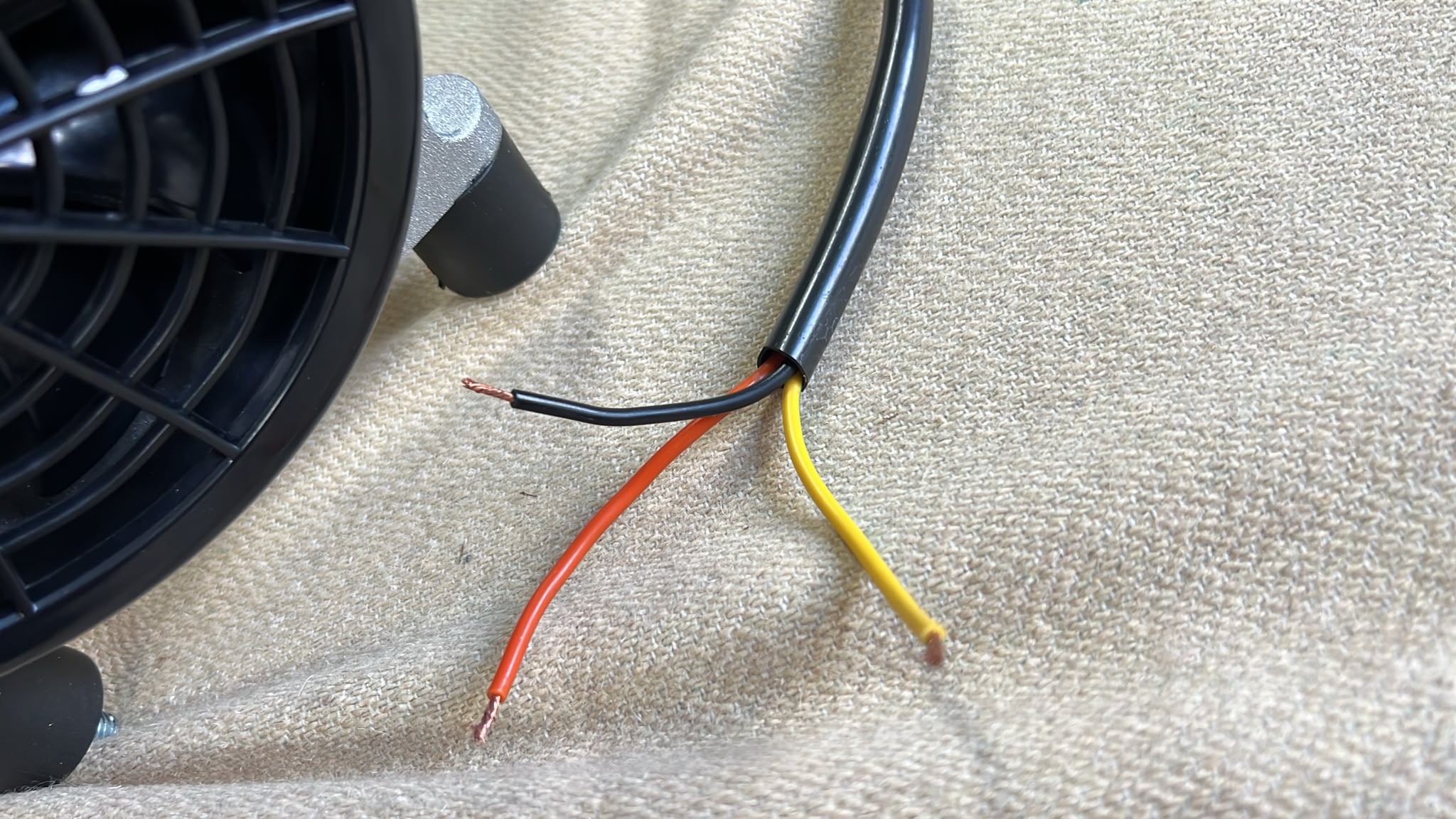

| Kondik je zapojen uz,je soucasti. Jinak cervena faze,cerna nulak a zluta zem. Uz to jede. Vyreseno. poslední Pumpa 09.10.2026 17:20 |

Z motora idú 4 vodiče, z toho dva sú čierne. Tam pripojíš 230V. Na zvyšné dva (pravdepodobne modré) pripojíš kondenzátor 35uF/350V na striedavý prúd. Okrem toho by tam mal byť pripojený na kostru aj zemniaci vodič. Ten koniec kábla na druhej fotografii som nepochopil, je to sieťová šnúra? Ak áno a bude to používať aj niekto druhý ako ty, tak ju zahoď a použi nejaký prívod so žilami v hnedej, modrej a žltozelenej farbe podľa normy IEC.
