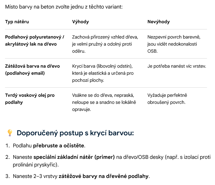

Odpověď od AI, s kterou lze souhlasit:
Použít barvu na betonové podlahy (např. do garáže) na OSB desky se obecně nedoporučuje a s velkou pravděpodobností by to nedrželo.
Hlavním problémem je, že OSB desky a beton mají zcela odlišné vlastnosti. Beton je stabilní, savý a nepružný podklad. OSB deska je naopak vyrobena ze dřeva a pryskyřic – neustále pracuje (rozpíná se a smršťuje podle vlhkosti a teploty) a její povrch je kvůli lepidlům mastný a nesavý.
Proč barva na beton na OSB desce selže?
• Nízká flexibilita: Barvy na beton (často na bázi epoxidů nebo polyuretanů pro průmyslové použití) po vytvrzení vytvoří extrémně tvrdou, nepružnou vrstvu. Jakmile OSB deska v zahradním domku zapracuje vlivem změn teplot a vlhkosti, barva popraská a začne se loupat.
• Špatná přilnavost: Hladký a mastný povrch OSB desek neposkytuje barvě na beton dostatečnou „kotvu“, takže se k němu nepřichytí.
