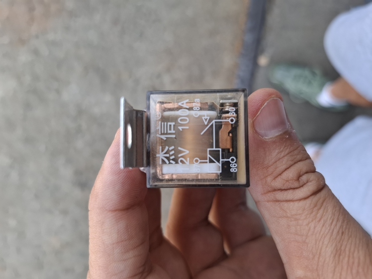

Spíš by pomohlo z jakého stroje je a co ovládá.
nerady 28.08.2026 13:41
nerady
to je z elektrické tříkolky no name z číny.

Zadej si do GOOGLU ...rele 12v dc 100a.. a je to . :-D Minimálně dvě tam jsou .
E250TD 28.08.2026 17:57
E250TD

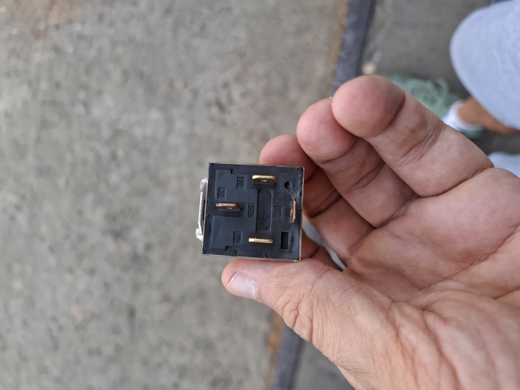

100 Ampérů přes malý relé a na fastonech? Panečku, číňani jsou schopni natisknout jakejkoliv nápis,…

100 Ampérů přes malý relé a na fastonech? Panečku, číňani jsou schopni natisknout jakejkoliv nápis, aby to vypadalo dobře.
Asi bych to řešil tím nejsilnějším 12 relé, který bych sehnal. Protože na 100 A se používají stykače.
