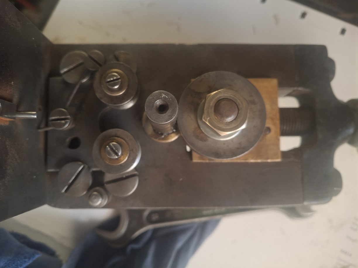

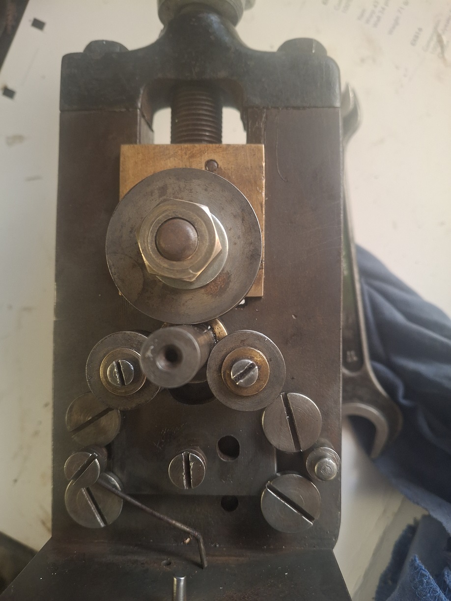

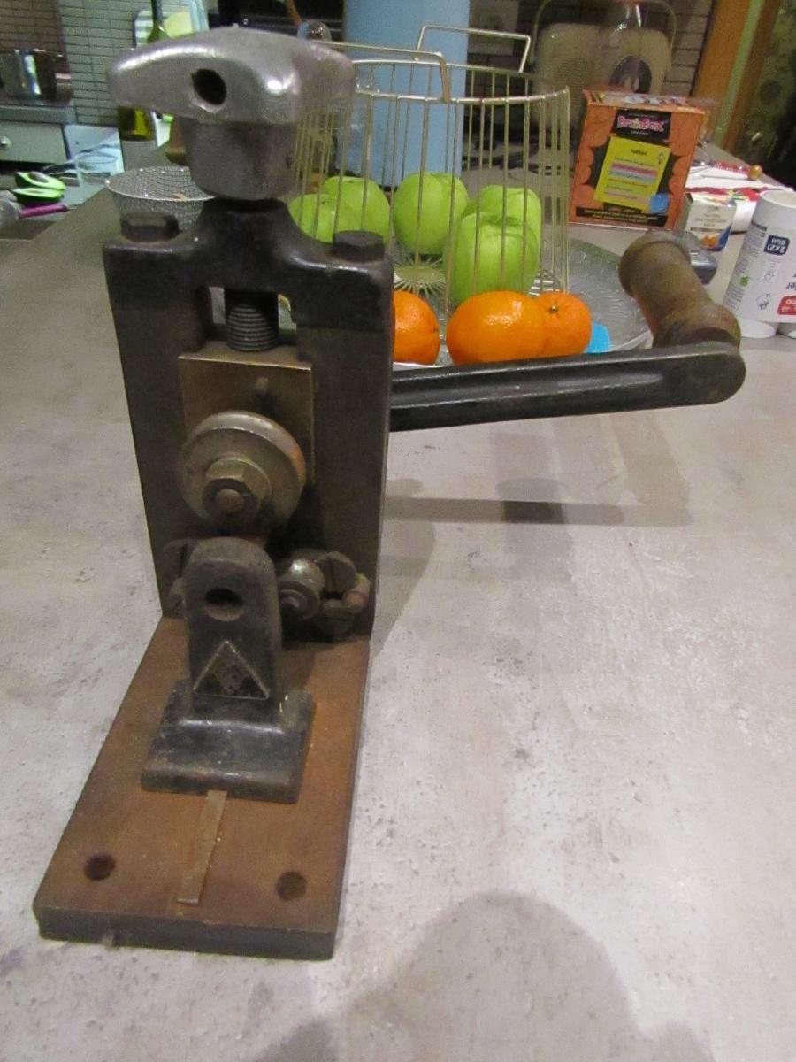

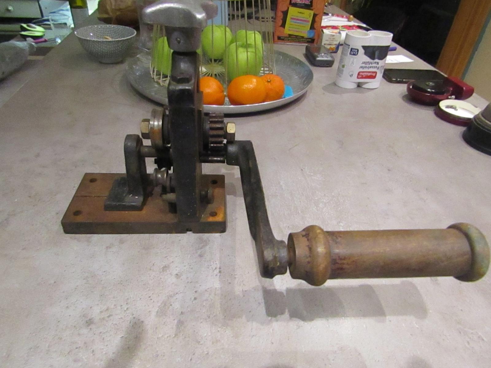

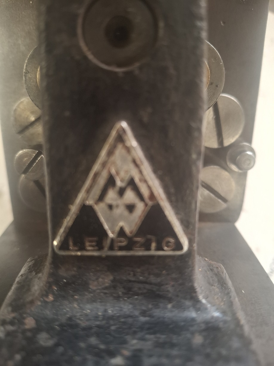

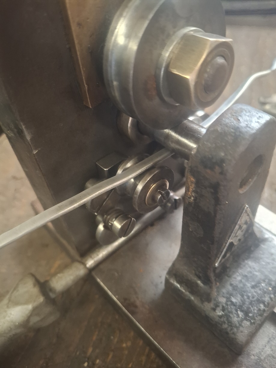

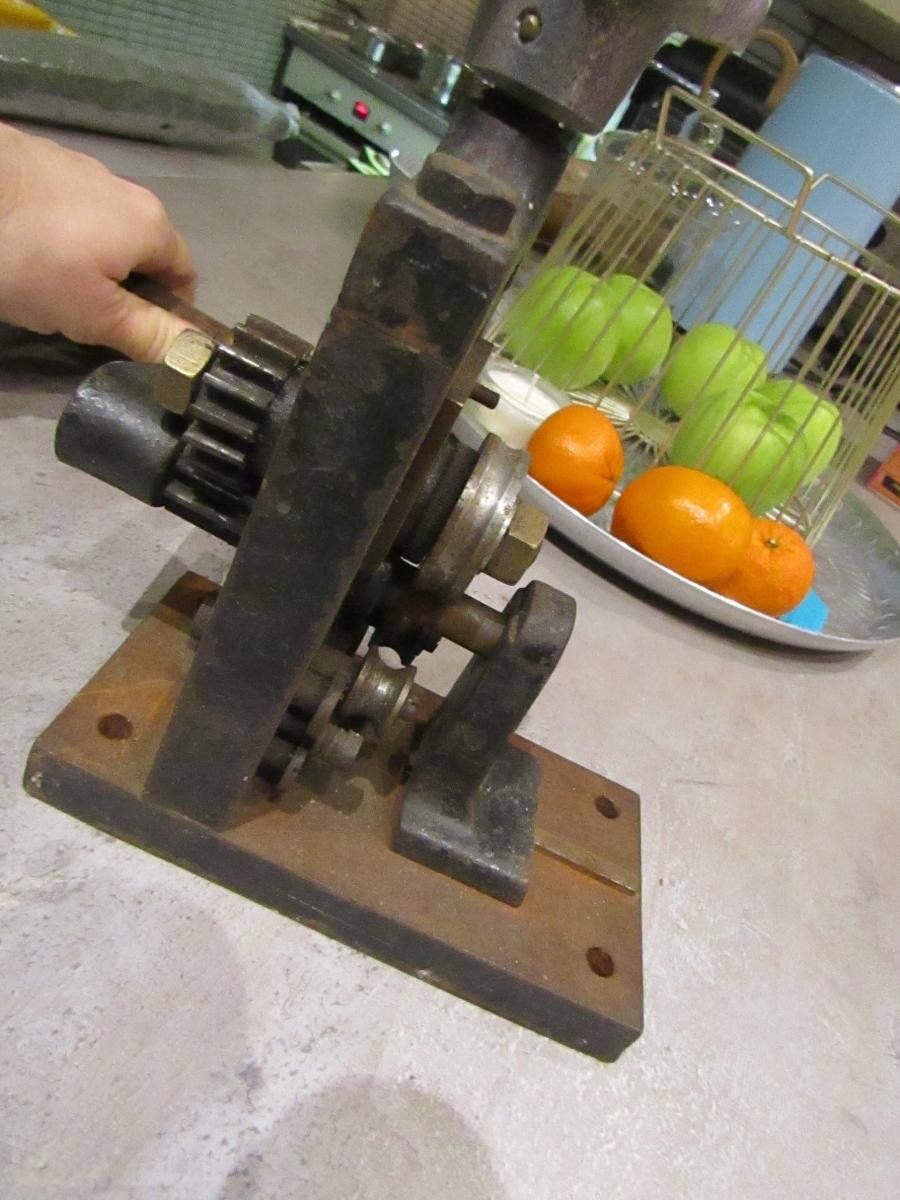

Dobrý den koupil jsem tento strojek inzerovaný jako bruska s tím ,jak jsem napsal i prodávajícímu ,že se jedná o stáčečku na kulatinu. bohužel po převzetí zboží jsem zjistil můj omyl. klika je na pevno v základním rámu a jeden konec je fixovaný podpěrou se znakem výrobce. horní kladka je výškově posuvná v mosazné kostce ,která se pohybuje otáčením horního šroubu , pokud se povoluje tak se vysouvájí zuby převodu ze sebe až se uplně rozdělí. spodní dvě rolny jsou uchyceny na pohyblivé desce držené šrouby s velkou hlavou a zvedány pomocí ne moc silné pružiny . tvarování hliníkové kulatiny do radiusu brání osa kliky . prosím o typ co jsem vlastně koupil. Sbírám vrtačky a brusky s klikou ,proto to padlo do mého výběru. děkuji
klika je na pevno v základním rámu Klika se netočí, nebo jak to máme pochopit?

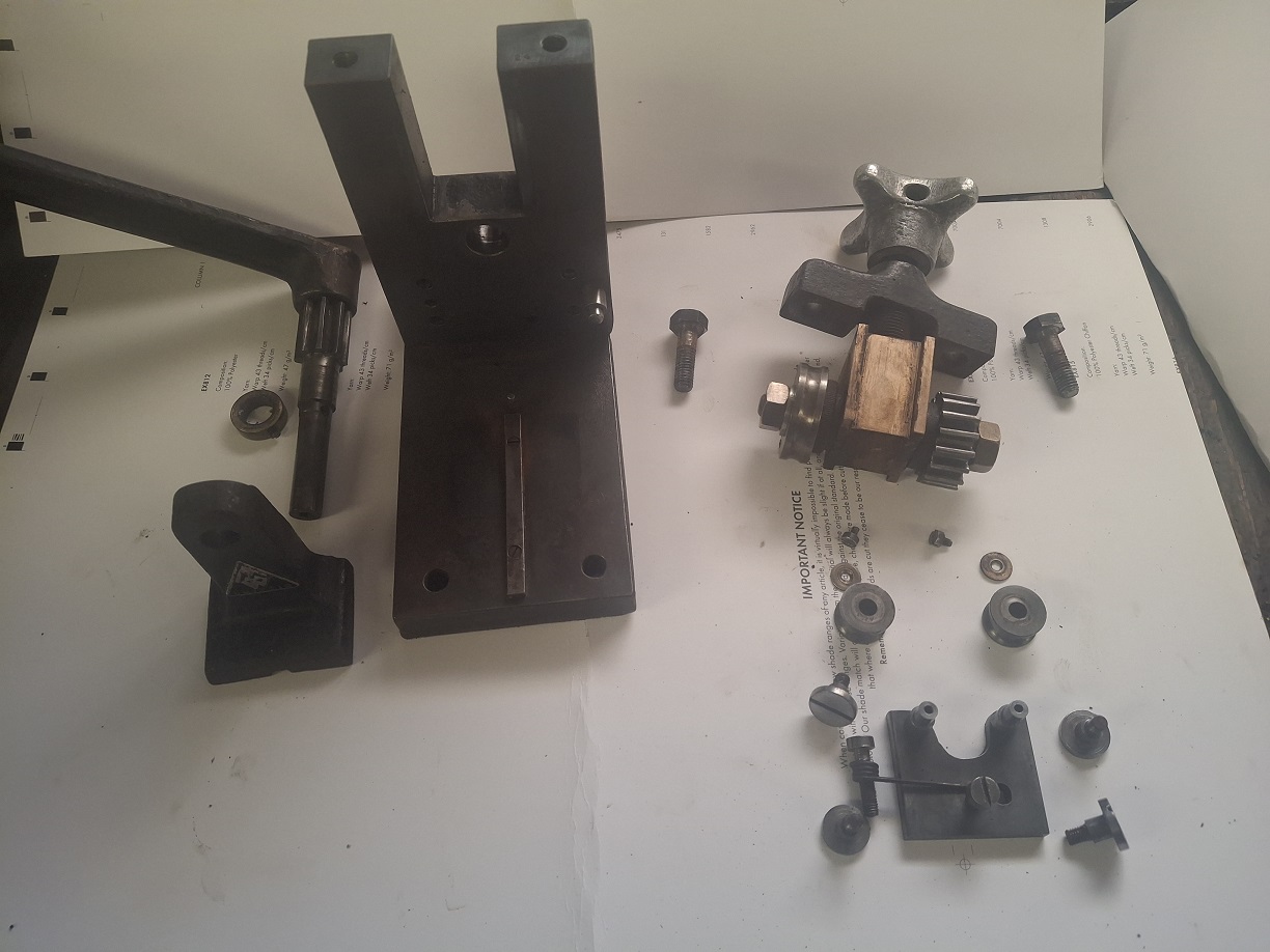

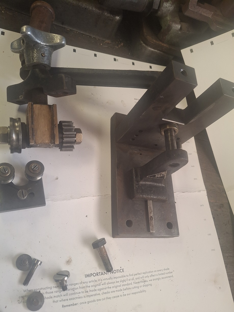

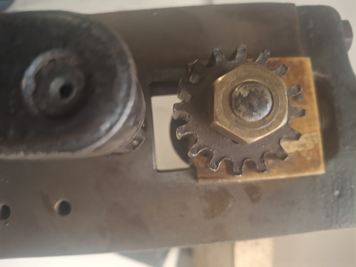

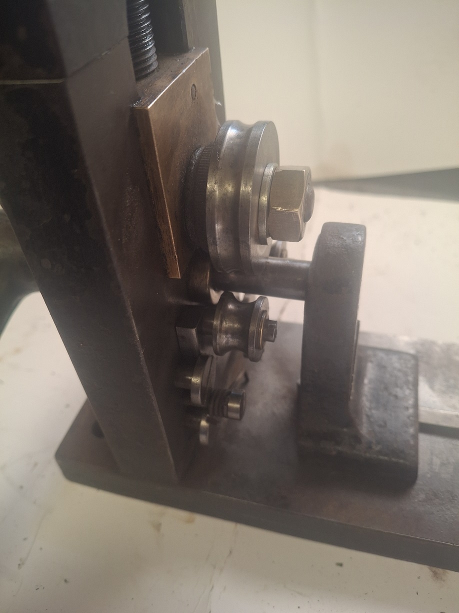

klika se otáčí , nelze jednoduše vyjmout a ani se neposouvá s mosaznou kostkou další foto

Je to rozobraná a potom špatne zložená ohýbačka. Ten menší ložiskový domček (podpera) má byť na opačnej (pravej) strane ohýbacieho mechanizmu a kľuka má byť ešte ďalej vpravo. Tak sa uvoľní priestor medzi ohýbacími kolieskami a ohýbanej rúrke hriadeľ nebráni vo vložení do mechanizmu. A tiež hriadeľ má byť otočený tak, že koniec, čo je teraz vľavo, musí byť vpravo, aby bolo ozubenie v zábere.
Hriadeľ je odstupňovaný hlavne preto, aby sa po ňom dala ľahšie posunúť malá podpera až k ozubenému koliesku. Ide o to, aby do priestoru medzi ohýbacími kolieskami ten hriadeľ nezasahoval.
Takže poďme na to podrobnejšie:
1. Podložku (šasi, teda ten diel so 4 dierami v rohoch) necháme tak, ako je na obrázku. Predpokladajme, že hriadeľ je vybraný a odložený niekde na boku.
2. Teraz musíme premontovať ohýbacie kolieska na druhú stranu (pravú) tak, aby ozubené kolieska boli vľavo. Alebo otočiť celý mechanizmus na veľkej podpere o 180° okolo zvislej osi.
3. Malú podperu posunieme doľava, možno ju bude treba odobrať.
4. Z hriadeľa odmontujeme kľuku. V konečnom dôsledku bude na opačnej strane hriadeľa, než je teraz.
5. Nasadíme hriadeľ tou stranou kde je teraz kľuka, do otvoru vo veľkej podpere (tam, kde je aj teraz).
6. Malú podperu pritlačíme doprava tak, aby ozubené koliesko bolo tesne medzi podperami a dotiahneme.
7. Naľavo nám zostane trčať dlhšia strana hriadeľa, na ktorú namontujeme kľuku.
8. Hotovo.
tak to právě nejde zkoušel jsem ruzné kombinace ,navíc hřídel je na pevno v šasi a tudíž nelze měnit radius stáčeného materiálu pokud nezjistím původní učel strojku . mám řešení spodní kladky vyimu z posuvné desky a umístím na nové pevné šepy do šasi. kliku přendám na hřídel místo ozubeného kola a vznikne klasická stáčečka
signovačku jsme měli ta to není zaručeně,původně jsem si myslel že je to malá stáčečka na náramky, prstýnky nebo kroužky ,ale tak to nefunguje spodní kladky jsou na slabé pružince a horní se nedá moc regulovat s ohledem na ozubení , takže je to na něco co mě překvapí až to někdo pozná děkuji
Přikláním se také ke špatnému smontování. Vypadá to na ohýbačku trubek. Velké kolo s drážkou má mít proti sobě dvě menší kola s drážkou a posouváním se šteluje průměr trubky. Na obrázku je mezi nimi hřídel.
toto jsem si myslel taky , spodní kladky jsou na pružince a horní kladka se mezi ně nedostane ani vyndání hřídele s klikou , samozřejmě je možnost kliku upravit a dát na místo ozubeného kola pro pohon horní kladky, a upravit hlavní stojan aby mohla zajet až mezi spodní kladky které bych upevnil napevno. Rád bych předtím věděl původní účel děkuji
