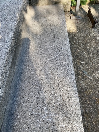

Domovní schody z teraca, cca 90 let staré, nejspodnější stupně, exponované dešti, s dlouhými podélnými tenkými prasklinami viz foto. Čím ty praskliny vyspravit? Bojím se, že jak tam bude zatékat a pak mrznout, bude se to zhoršovat až k maléru. Uvažoval jsem o epoxidovém Beton fixu od Den Braven, ale ten je hrozně hustý, nikam nezateče a ani zatlačení špachtlí asi moc nepomůže. Máte prosím nějakou radu? Co třeba nalít do prasklin akrylátovou suspenzi? Díky.

Zkusil bych cement ,voda ,vodní sklo ,namíchat na požadovanou hustotu a špachtlí zapravit.

To zní použitelně, díky.

Hm, tak AI si myslí tohle: Ne, samotná směs vodního skla a cementu se do praskliny v teracu nalít ne…

Mám jiné zkušenosti ,jediná negativní ,to co s cementem a vodním sklem stvořili naši předkové je dne…

Asi to zkusím nejdřív někde bokem, AI dost často kecá. Lahev vodního skla stojí pár korun, aspoň si…

Napadla mně kamenina ve spreji, ale možná to je hloupost. Než jsem postavil domácí pořádnou udírnu,…

Ten silikon by asi šel. Nebo možná opravný tmel na kámen Picobello https://czech-konig.com/produkty-…

A co spárovačka vhodné barvy na obkladačky ?

Jo, ale epoxidovou. poslední

Dělají se opravné stěrky na beton. 25kg pytel stojí 500 lze to natáhnout na svislou stěnu do tlouštk…

Hm, tak AI si myslí tohle: Ne, samotná směs vodního skla a cementu se do praskliny v teracu nalít nedoporučuje. Vodní sklo sice prudce urychluje tuhnutí cementu, ale taková směs je extrémně křehká, při tvrdnutí a vysychání masivně praská, smršťuje se a nedrží pohromadě jako pevná výplň.
Napadla mně kamenina ve spreji, ale možná to je hloupost. Než jsem postavil domácí pořádnou udírnu, tak jsme měli (stále ještě máme) takovou tu kupovanou, plechovou, která umožňuje grilování, opékání i uzení. Má nějakou pískovcovou základnu či co to je. Na grilování i opékání je to fajn, ale na uzení téměř nepoužitelné. Asi po deseti letech jedna ze stěn praskla, ale sloužila a slouží dál. Vadila mně ale ta prasklina, tak jsem to zatmelil kamnářským tmelem a následně spoj stříknul kameninou. Dneska bych použil asi tohle https://www.xxlbarvy.cz/p/silikon-na-prirodni-kamen-pronova-neturestein-silikon#3621 na utěsnění a nějakou kameninu, bude to jako nové.
