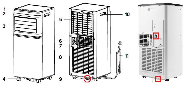

U starší klimatizace APM 12CC lze nastavit, jestli kondenzát má odtékat do vnitřní nádržky (odkud se blbě vypouští) nebo hadičkou do vnější nádoby - obrázek.

Chci se zeptat, jestli nějaký horní vypouštěcí otvor co je k němu možné připojit nádobu na kondenzát v té klimatizaci je (a kde). V českém návodu ani v obrázcích jsem nic takového nenašel.
Možná jsem jen špatně hledal.
u tohto typu a revízii predávanej v cz/sk v sieťach planeo/datart/nay horný vypúšťací otvor nieje,len ten v strede a na spodnej strane zariadenia....
Já jsem našel je ten vypouštěcí otvor co je úplně dole u koleček, žádný jiný.
![[101220-0000klim-jpg]](https://kutilska.poradna.net/files/101220-0000klim-jpg)
Kde by měl být ten prostřední?
Už jsem se ptal i tady info@sencor.cz a dostal jsem odpověď (klima na obrázku vpravo). Ale já mám asi jiné provedení.

Jednak byl mezi židlí a klábosnicí (moje klimatizace je typu SAC MT 8042C a ta dva výpustní otvory nemá - nevím, kde jsem k tomu špatnému označení dospěl), jednak v návodu co jsem dostal i v tom co jsem si stáhnul z internetu se píše o DVOU vypouštěcích otvorech, což mne zmátlo.
Původní klimatizace má tu možnost vypouštění kondenzátu, nenapadlo mne že by tomu u té nové mohlo být jinak.
