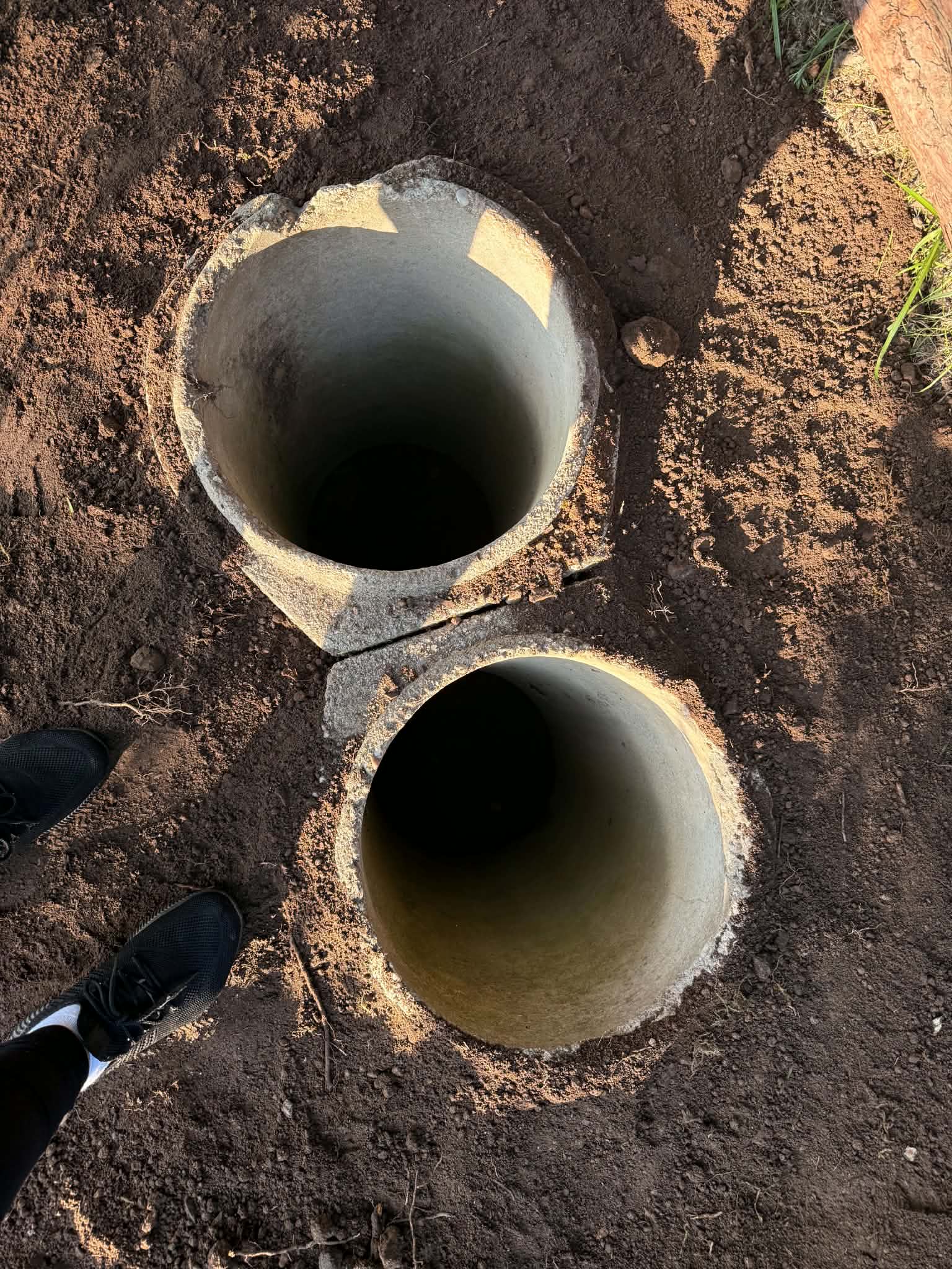

Ahojte všichni prosím vás jen se zeptám jak si myslíte že se mi bude chladit pití v těchto rourách jsou zakopané metr hluboko a postavím si zejtra ještě poklop s polystyrenem. Myslíte že to bude dobrý?

Když budeš mít to pití ve spodní polovině a okolí rour proleješ vodou tak pití pokud ho tam budeš mít déle než jeden den bude chladné. Nicméně toto řešení není moc praktické. Pití se bude z toho hůře vytahovat a pokud ti tam vleze různá havěť (žáby, slimáci, pavouci atd.),budeš ji blbě odstraňovat a nechtěj aby se ti v tom rozbila lahev. Do 500 mm betonové roury se vejdou (pokud roura leží) dvě přepravky s pivem za sebou. Mám na zahradě opěrnou zídku, v ní dvířka a za ní vodorovně položenou betonovou 500 mm rouru . Jelikož zídka má sílu 200 mm, tak se mi tam vejdou tři přepravky piva za sebou. Roura je asi půl metru pod povrchem. Problém s chlazením je pouze v horkých slunečných dnech kdy se ohřeje i betonová zídka a tak jí občas postříkám vodou.
Udělej si na ukládání nějaké kruhové koše, které budou mít nějaké madlo aby se to dobře vytahovalo.
Ještě poznámka: Pokud na to neuděláš pevný poklop, počítej s tím, že do roka ti do toho někdo zahučí (dítě, dospělý či pes).
Když to bude v úrovni sedmého schodu,
V metrové hloubce nevím, ale v 15 až 20 metrech je již celoročně stálá teplota, odpovídající průměrné roční teplotě v daném místě (tedy kolem 10 stupňů pro většinu ČR).
To v podstatě platí i pro ten jeden metr pod zemí. Podávané pivo by mělo mít teplotu 7-10 stupňů a tak by teplota nápojů měla vyhovovat. I na skautských táborech se dělají sklípky pro ukládání potravin.
Nebo zkus flašku zabalit do mokrého ručníku. Odpařování odebírá teplo svému okolí, tak to vychladí. A funguje to.
