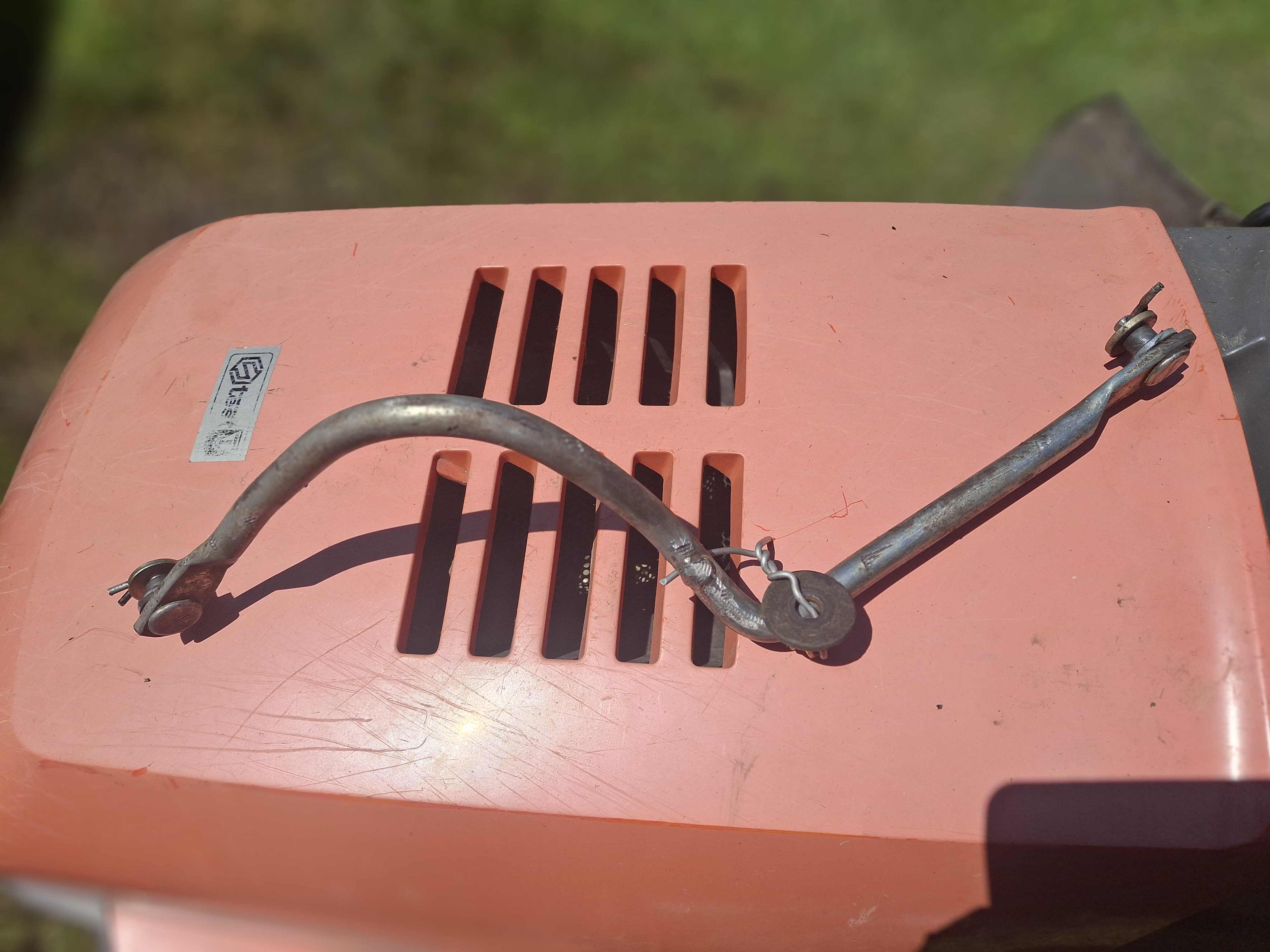

Prosím nevite čim nahradit ohnutou spojovací tyč řízení mezi volant a levé kolo na sekačce Husgvarna LT112 , specializovaný servis ji nedokáže objednat. případně vzdálenost čepů abych mohl srovnat. levý rejd je přes maximum a pravý téměř nulový . traktor koupen zdruhé ruky . zatáčel na obě strany ,jen měl velkou vůly. najel jsem na betonovou kostku v trávě a došlo k ohnutí tyče. děkuji
Nevím jak tyč vypadá, ale jsou dvě možnosti. Buď ji někde srovnat což by neměl být problém, nebo vyř…

Ještě poznámka. Jako náhradní díl to asi těžko seženeš (výroba ukončena v roce 2003). Pokud to budeš…

Děkuji , taky jsem uvažoval o výrobě jiné s klouby , na originálu jsou jen čepy a plastové vložky a…

Nevím jak tyč vypadá, ale jsou dvě možnosti. Buď ji někde srovnat což by neměl být problém, nebo vyříznout ohnutí a místo vyříznutého kusu nahradit trubkou do které se konce s čepy nasunou a zavaří. Druhá varianta tyč zpevní a k ohybu už by nemělo tak lehce dojít.
Ještě poznámka. Jako náhradní díl to asi těžko seženeš (výroba ukončena v roce 2003). Pokud to budeš jakkoliv opravovat předem tak si vše pořádně změř (rozteč a úhel uchycení čepů) pokud nejsou čepy uchyceny pomocí šroubového spoje. Pokud to budeš opravovat pomocí trubky a svařování tak to na jedné straně můžeš přivařit pořádně a na druhé to jen "bodni" a vyzkoušej zatáčení při zvednuté přední nápravě a až potom pořádně přivař.:-)
Děkuji , taky jsem uvažoval o výrobě jiné s klouby , na originálu jsou jen čepy a plastové vložky a je tam docela vůle . tyč vypadá podobně jako tato https://www.hsparts.cz/tyc-rizeni-pro-zahradni-traktory-husqvarna-jonsered-mcculloch-flymo-partner-oem-532175121/ tak náhrada trubkou nebude tak jednoduchá je to průměr 16mm a když jsem koupil tak byla ohnutá , narovnal jsem a dva roky sekal , ale na každou stranu to zatáčelo jinak. letos jsem ohnul já tak jsem hledal originál nebo rozměry
