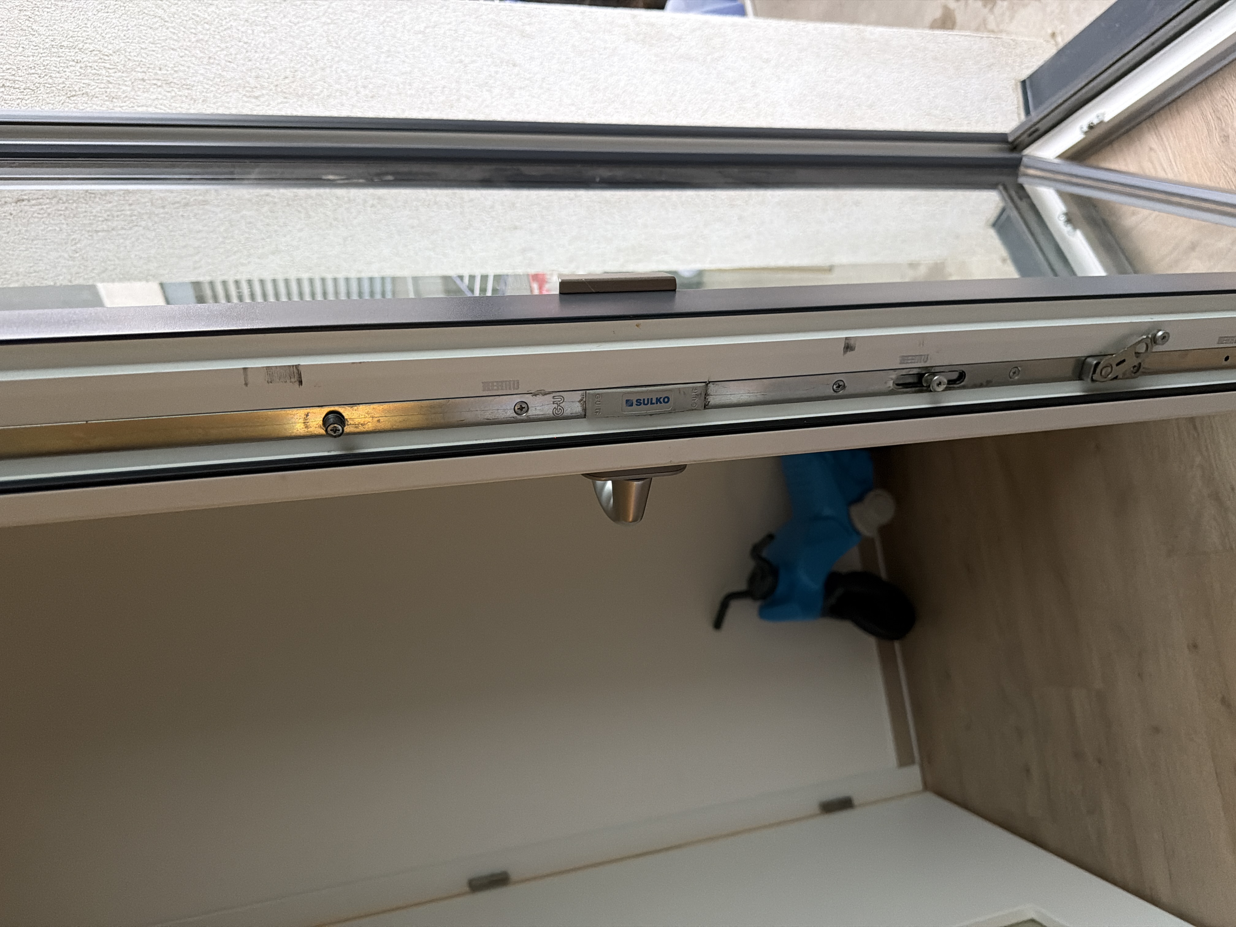

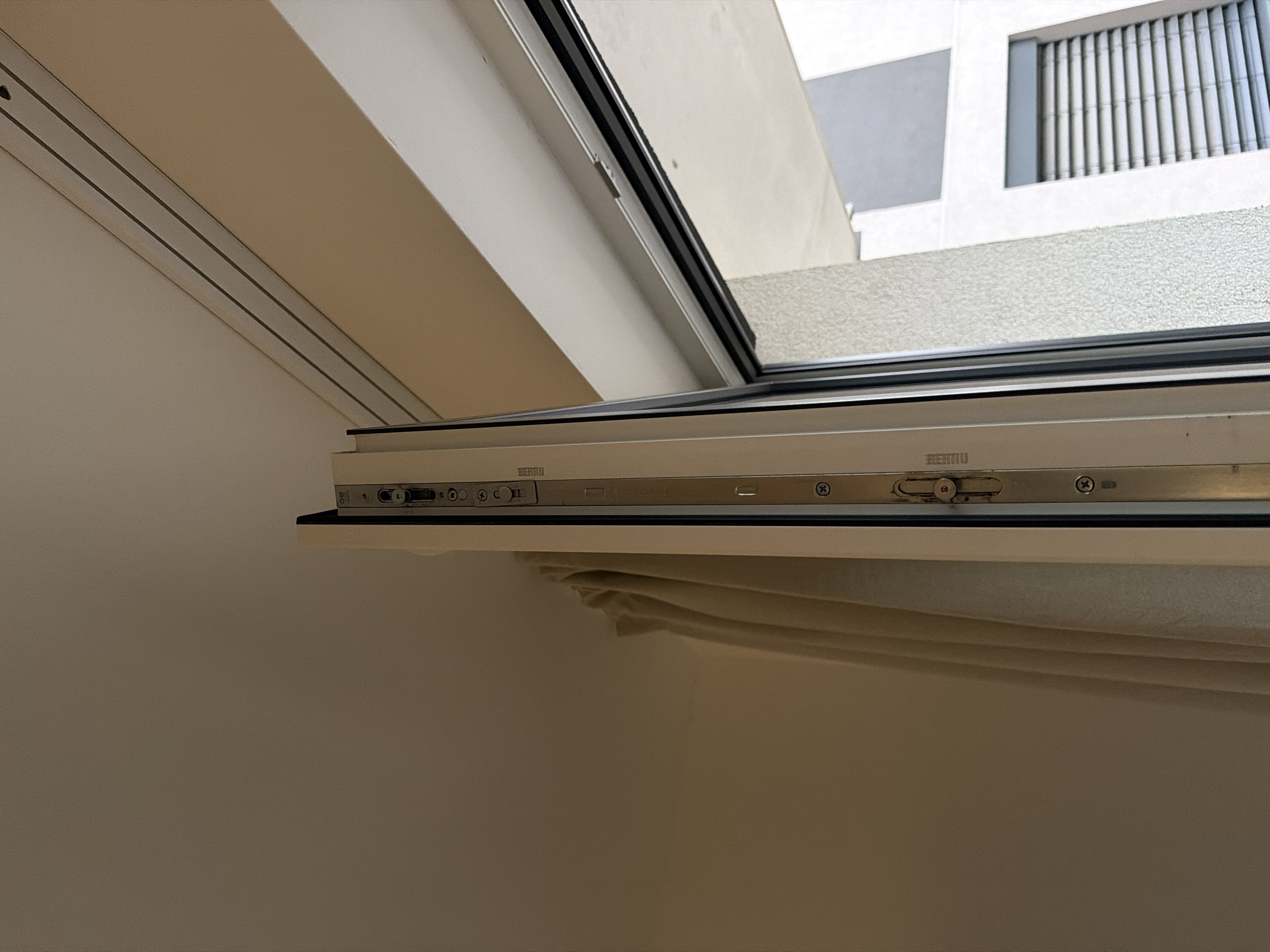

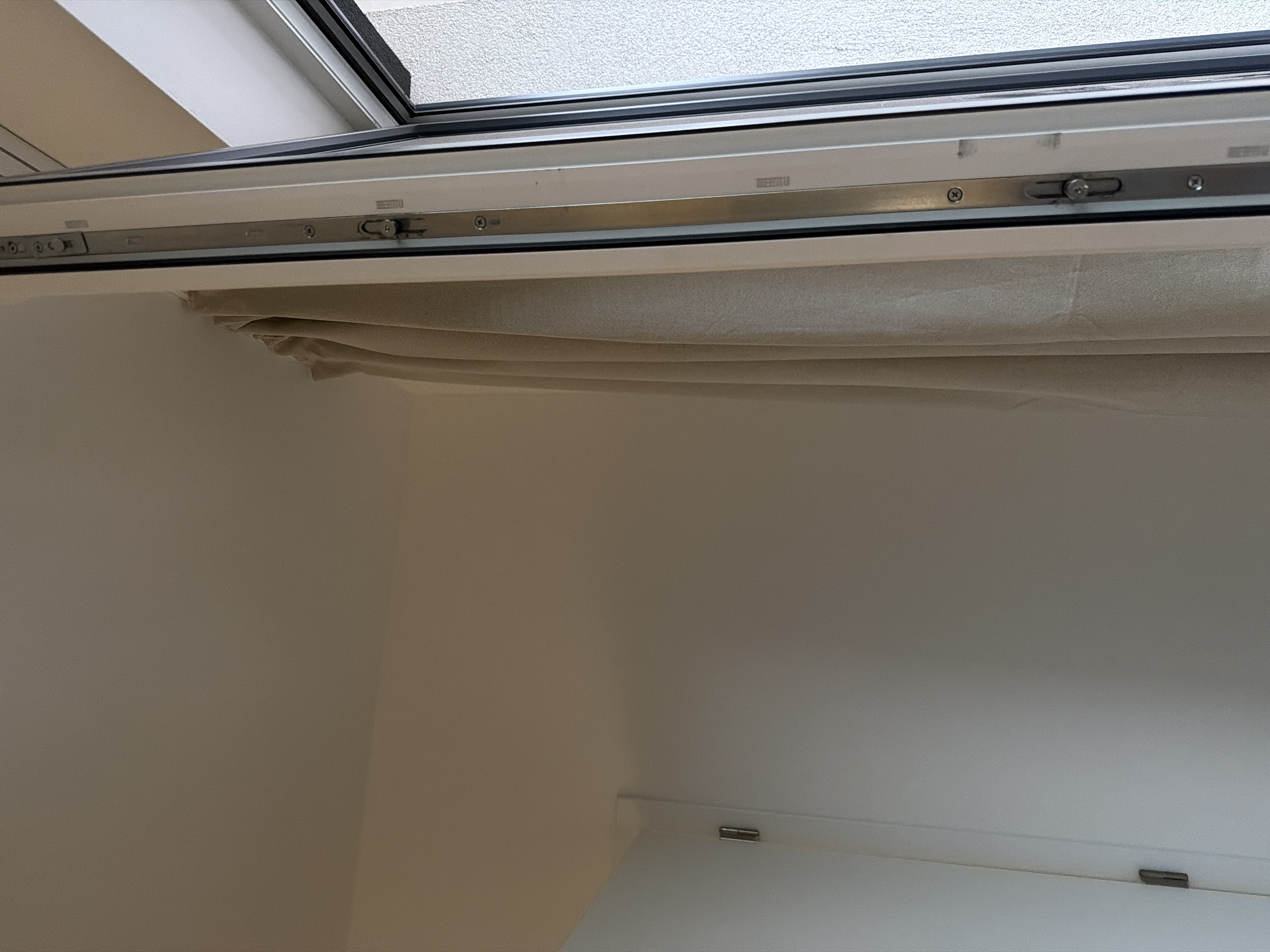

Podle fotek se to opravit nedá, to je potřeba řešit na místě. Když si neporadíte, zkuste nějakého ku…
Paron 14.05.2026 21:13
Paron
A jdou otevřít? Někdy se může stát, že jsou na ventilačku jen napůl a napůl otevřené normálně, potom…
Lukas1982 15.05.2026 09:14
Lukas1982
Pokud dveře při zavírání drhnou, zvláště při vyklopení na ventilačku a jde to stejně špatně zavřít,… poslední
Prasak 15.05.2026 23:42
Prasak
A jdou otevřít? Někdy se může stát, že jsou na ventilačku jen napůl a napůl otevřené normálně, potom může být problém. Zkus dát kliku na ventilaci a dveře zavřít, potom dej kliku do pozice otevření a následně je zavři a zavři je i klikou. Měl jsem podobný problém 2x. Podruhé to bylo takovou tou vyklápěcí páčkou, která umožní uzamknutí zámků až po úplném zavření dveří. Když tu páčku rukou přitlačíš, jde normálně hýbat s klikou? S tímto se celkem špatně radí, může být na vině i zámek nebo doraz. Měl by se na to někdo podívat, ať máte klid.
Pokud dveře při zavírání drhnou, zvláště při vyklopení na ventilačku a jde to stejně špatně zavřít, tak na vině je teplotní roztažnost. Dole v rohu, u spodního pantu je vodorovné ozubené kolečko. Je třeba s ním pootočit, obvykle stačí tak půl otáčky. Jde to relativně ztuha, já s tím pomalu šoupu pomocí šroubováku. Dveře se tak posunou trošičku nahoru, nebo dolů. Ono to drhnutí způsobují ty válečky na boku dveří, kdy při zaklopení zapadají do zámečků na rámu dveří.
Je možné, že máte na dveřích jiný mechanismus na seřízení výšky, takže budete muset najít, kde se to nastavuje a jak. Ale právě tohle může být ta příčina drhnutí při zavírání na ventilačku.
