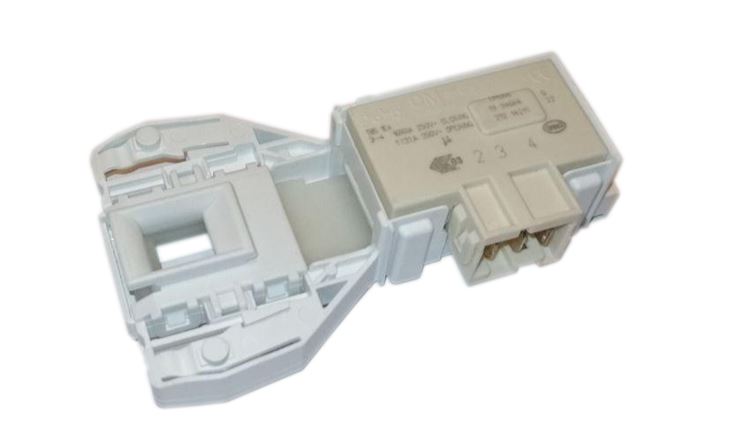

Někde byl popis, že po otevření víčka kde je filtr, tak se tam dá najít jakési táhlo, kterým se v případě nouze odblokují dveře pračky. Jaká to byla pračka už netuším.
Ano ,to je otevření ,to znám .tady se pokouším o obejítí tohoto zámku dveří,proto,že není skladem a bude to pár dní trvat.
Proudem se ohřívá bimetal, který má nějaký odpor. Takže takový odpor zapojit místo zámku.
Ano ,vím ,dokonce se mi podařilo ten původní zámek opravit ! ..zatím funguje,jak má . Nový identický je na cestě.
Víš ,kolik typů existuje ? Ideální stav ,je mít ten zámek ,co tam je původně . Mám objednáno ,to píšu ,jen se ptám ,zda někdo zná způsob ,jak jej obejít a oblbnout řídící elektroniku .
Ano, existuje jich víc. Teda těch, které pasují a fungují. Jinak zámek obejdeš i překlemováním kontaktů, ale to nedoporučuji.
https://www.elektra-dvorak.cz/detail/zamek-dveri-pracek-whirlpool-indesit-ariston-481010885440-21713/
