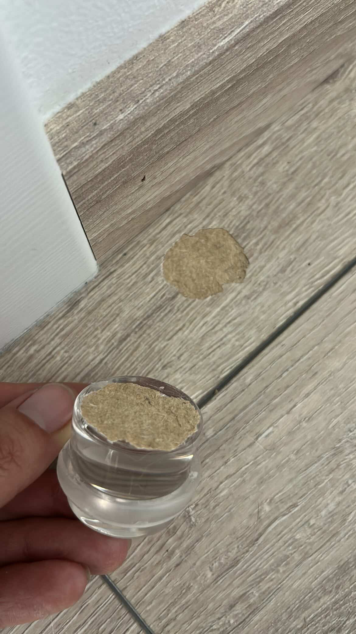

Vyměnit celou lamelu. Jiný typ zarážky upevněte horizontálně na zeď.

Já bych zarážku přišrouboval - provrtat díru skrz podlahu dostatečně hluboko, hmoždinku a vrut veskr…

Jde to tak i tak. Viz. 2 předešlé rady. Jestli to chceš lepit, půjde to i chemoprenem, ale moc dlouh…

Má to háček, vlastně hned dva: možná nemá náhradní lamelu k plovoucí podlaze a z fotky není jasné, j…

Nahradnu lamelu nemam. Je to uplne novy byt a necakala som, ze to dokaze ta lepka takto znicit. Rekl…

Mně to nemusíš psát, já ti výměnu lamely neradil. ;-) Reklamace je podle mě nesmysl, co bys jako re…

Jde o to z čeho je ta zarážka, zda to není skleněné a to se bude blbě vrtat. Jinak bejt ženskou tak…

Skleněná? :-? To snad ne. Tipuju na nějaký silikon nebo jinou průhlednou pružnou hmotu. Ja mám doma…

Je plastova. A byt budem uzivat nadalej ja. Vrtacku si viem pozicat

Pokud je to plastové a znáte složení podlahy pod stávající krytinou (zda je tam izolace a jak silná)… poslední

Já bych zarážku přišrouboval - provrtat díru skrz podlahu dostatečně hluboko, hmoždinku a vrut veskrz. Aby podlaha zůstala plovoucí, tak větším vrtákem (nebo vykružovákem) pod zarážkou vytvořit větší otvor v lamele a vrut nedotahovat nadoraz.
Jde to tak i tak. Viz. 2 předešlé rady. Jestli to chceš lepit, půjde to i chemoprenem, ale moc dlouhou životnost to mít nebude... Rada od Kyncla mně přijde určitě lepší, protože se při jakémkoliv nárazu nebudou dveře tak prohýbat. Takže za mě taky. Dal bych ji na zeď na místo, kde se zeď setkává s klikou dveří.
Reklamace je podle mě nesmysl, co bys jako reklamovala? Že v návodu nebylo napsané, že se nemá lepit na plovoucí podlahu?
Kdyby ses rozhodla pro moje řešení, nic nebude vidět - zarážka překryje poškozené místo. A k opravě je potřeba jenom vrták, hmoždinka a vrut. To má každý kutil doma.... Doma jsem to také takto vyřešil - potřeboval jsem zarážku na PVC podlahu, o nějakém lepení jsem ani neuvažoval.
Jde o to z čeho je ta zarážka, zda to není skleněné a to se bude blbě vrtat. Jinak bejt ženskou tak to přilepím a vedle toho položím prkénko, které se opře o zeď a bude o něco přesahovat zarážku. Jde o to zda byt bude předávat či nadále užívat. Pokud je zarážka plastová tak je tvoje řešení asi nejjednodušší, ale je to ženská tak nevím zda má vrtačku a zda to zvládne.
Pokud je to plastové a znáte složení podlahy pod stávající krytinou (zda je tam izolace a jak silná) tak bude asi nejlepší řešení, které doporučuje "host". Nicméně to vypadá na nájemní byt a vrut v zarážce bude vidět. Pokud bych to chtěl "neviditelně" zamaskovat, tak bych to přilepil nějakým lepidlem a vedle bych dal prkénko, tak aby se dveře opřely o něj a ne o doraz. Při předávání bytu bych prkénko odstranil.:-)
