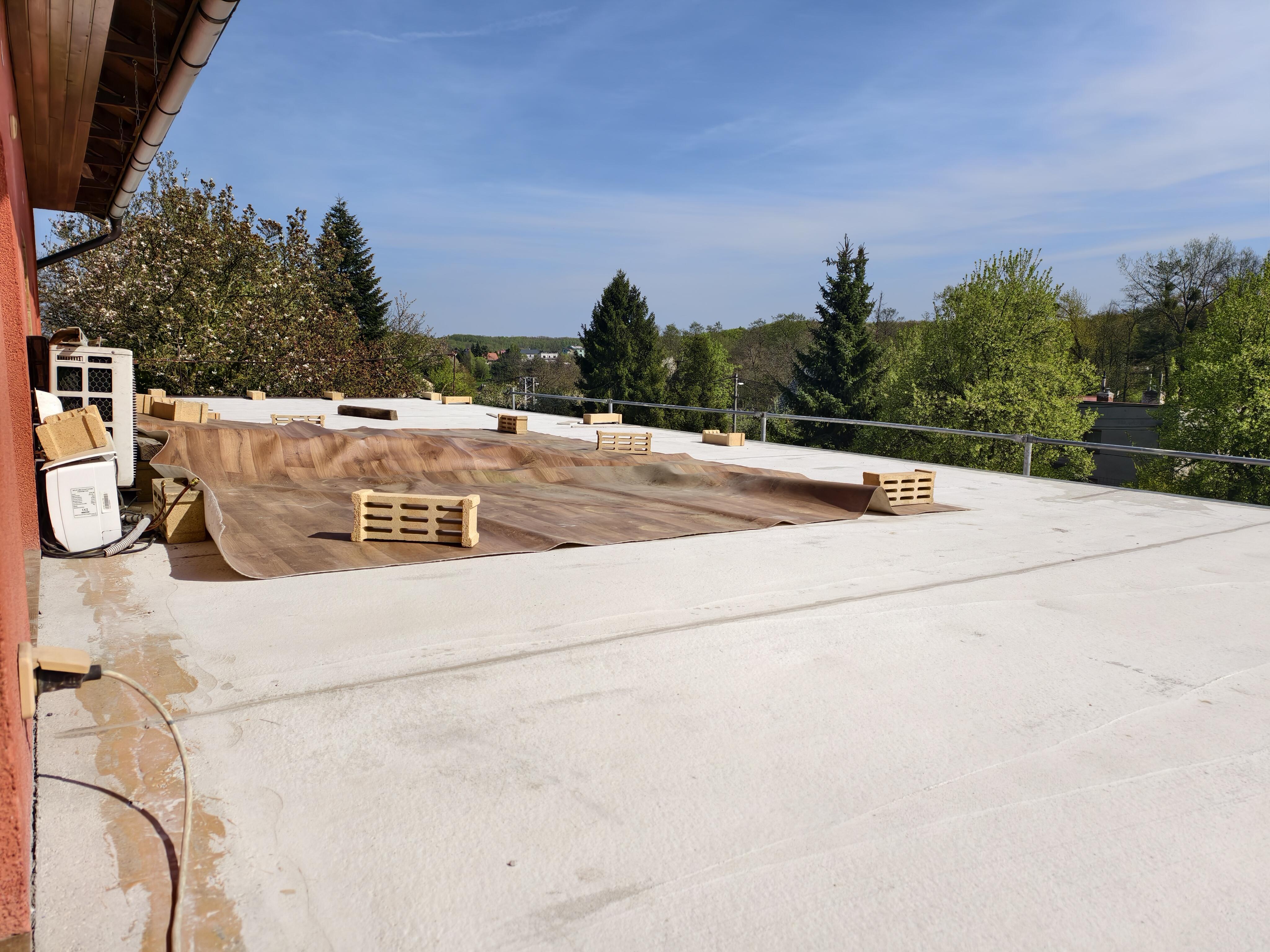

Zdravím, hledám zkušenosti a levné řešení betonové pochozí terasy nad dílnou.
(Nějaký nátěr co třeba obnoví otec co pár let).
Ideální by byla hydroška/separace a dlažba, ale na to nejsou peníze.
Beton dělaný minulý rok.
Zdá se být stálý. Nikde se nerozšiřují trhliny. Je to beton cm30 nebo 35 s vlákny a pojištěné kari výztuží.
75m2 5x15m
Spád větší než 2%
4 dilatace příčně přes plochu. Uprostřed schody.
Okapnice na krajích přilepený PU tmelem/dilatace vyplněný provazcem a Pú tmelem včetně krajů kolem domu a schodů.
Zatím nikde neprotéká voda.
Otec přemýšlí zda to brousit nebo nebrousit před nátěrem.
Za případné nápady a zkušenosti děkuji.
