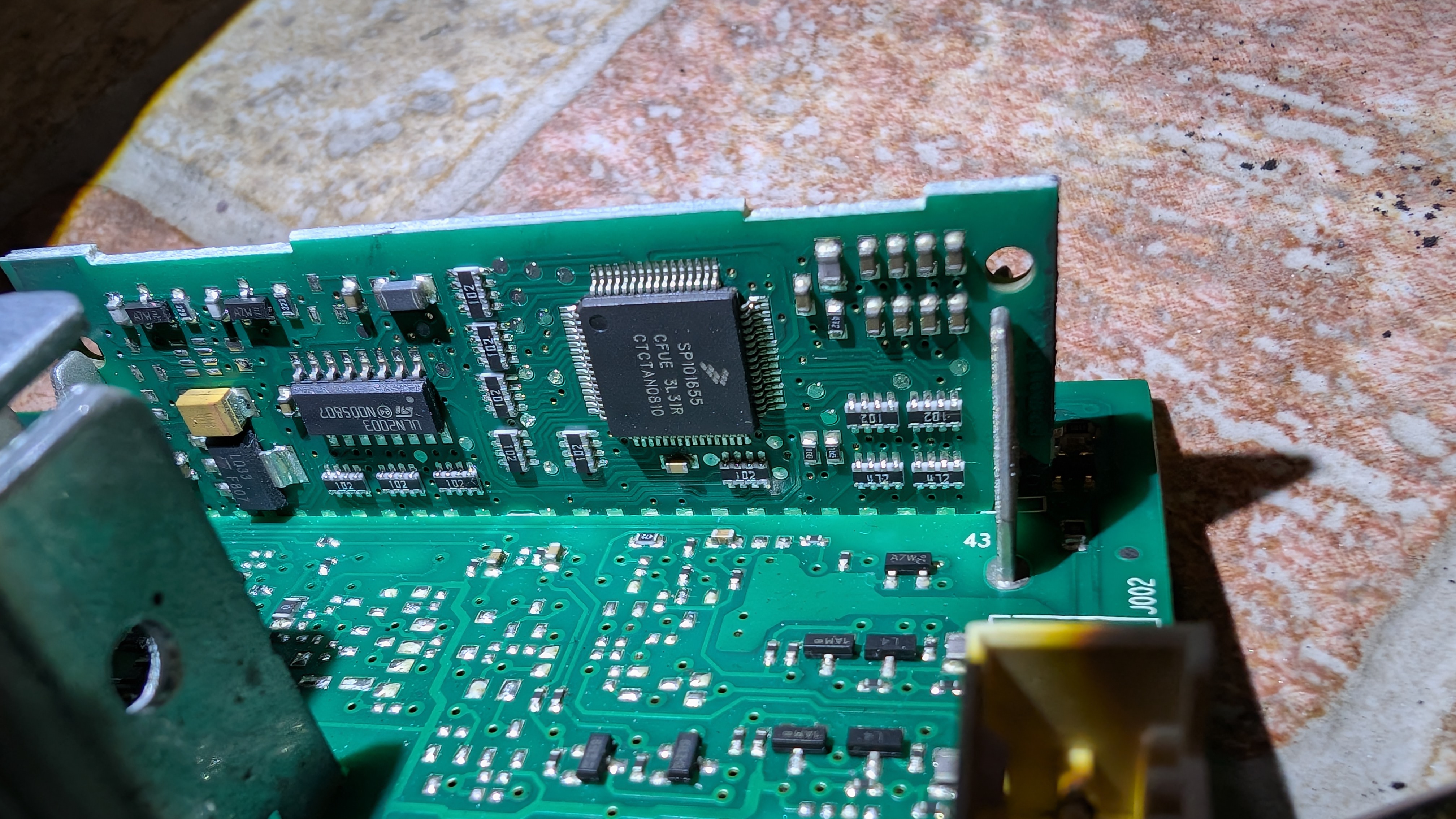

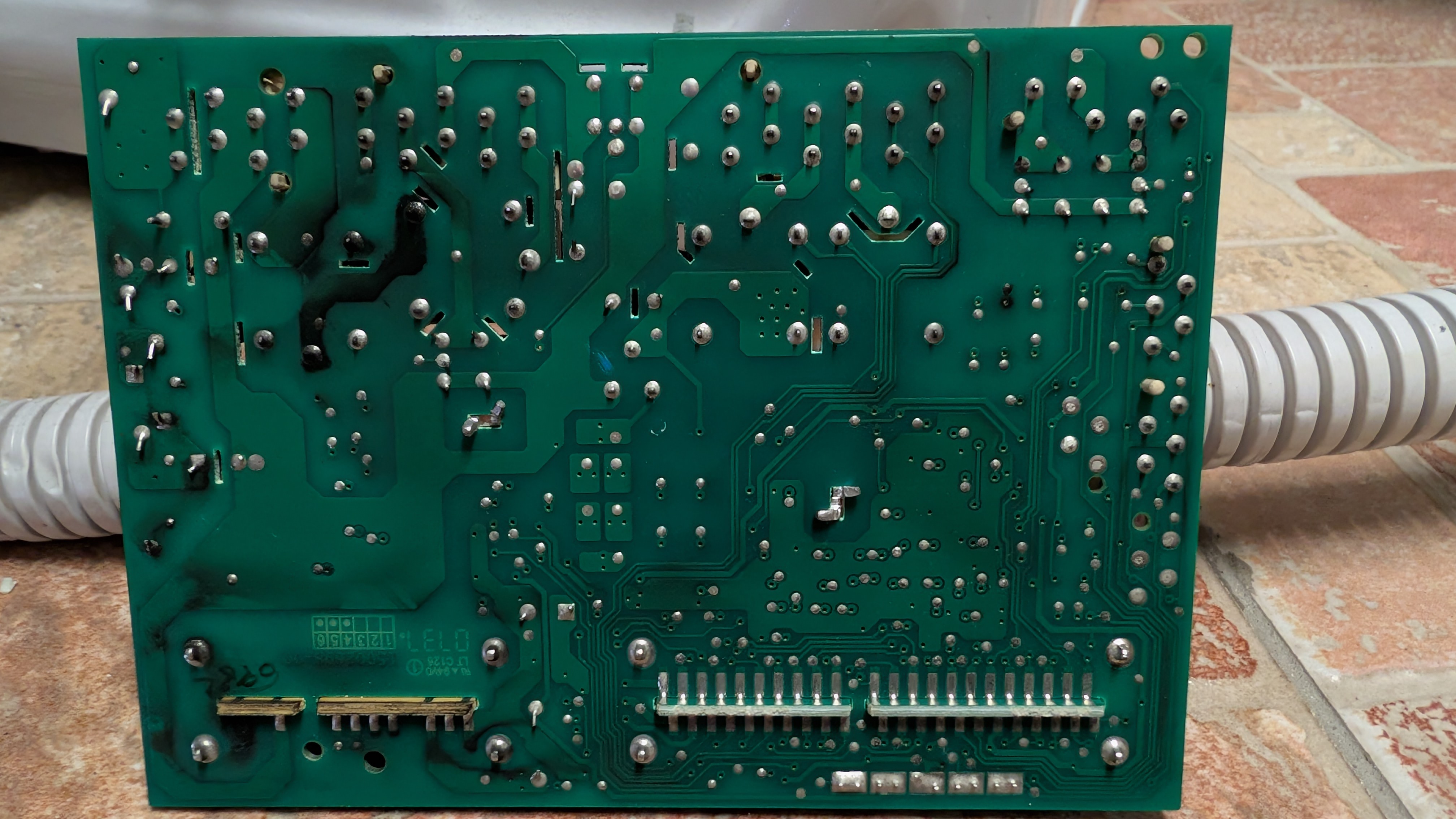

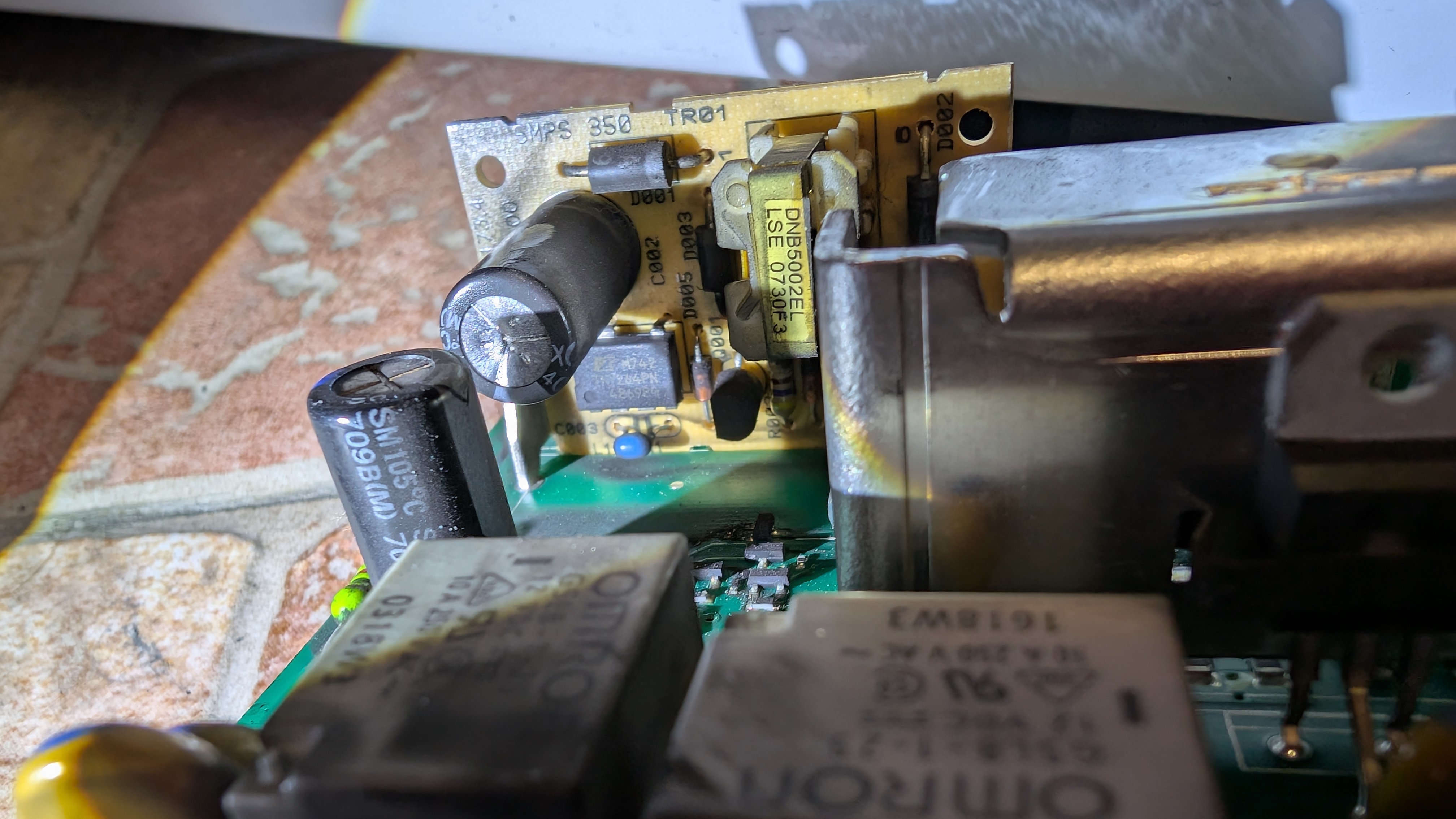

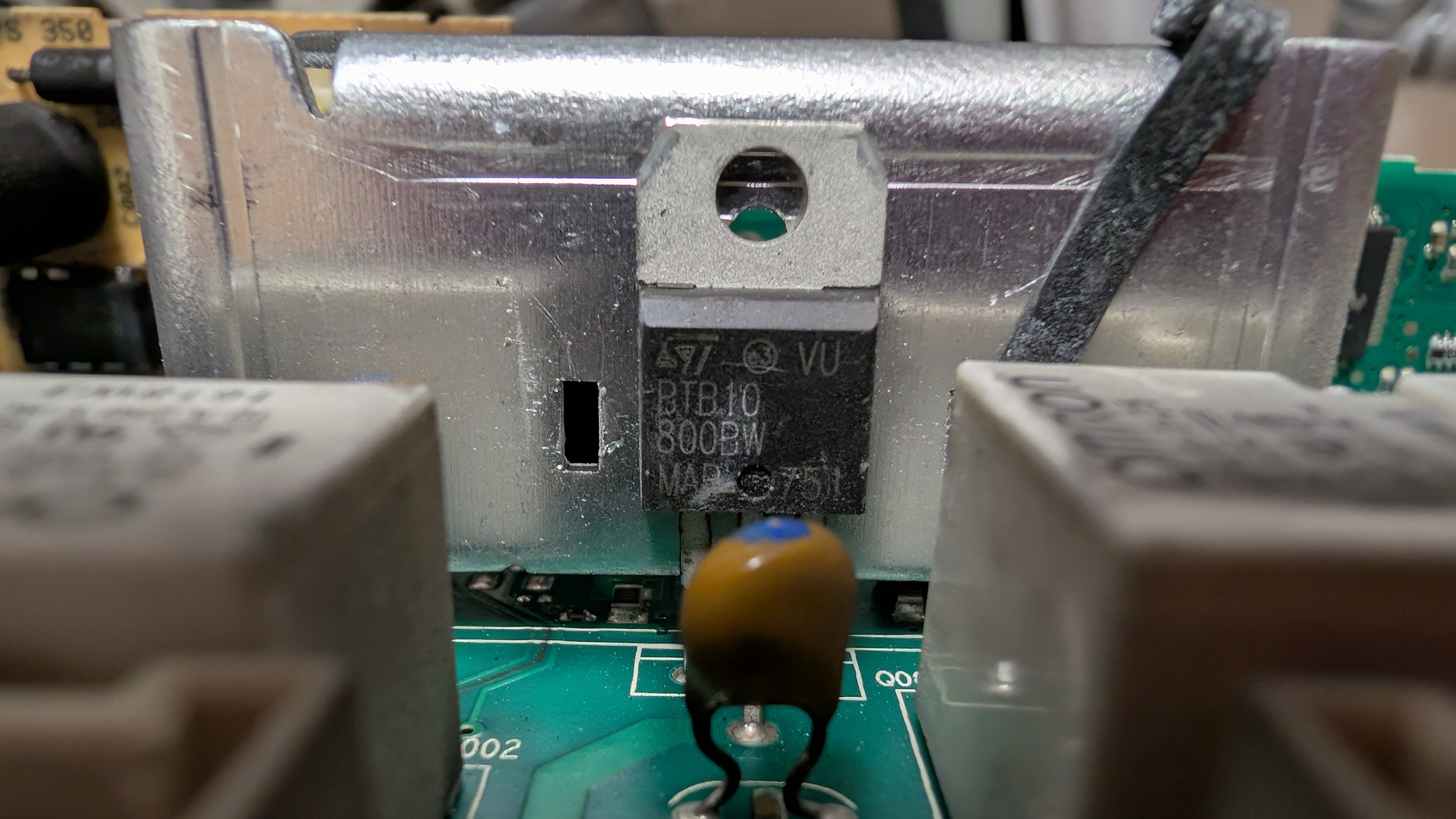

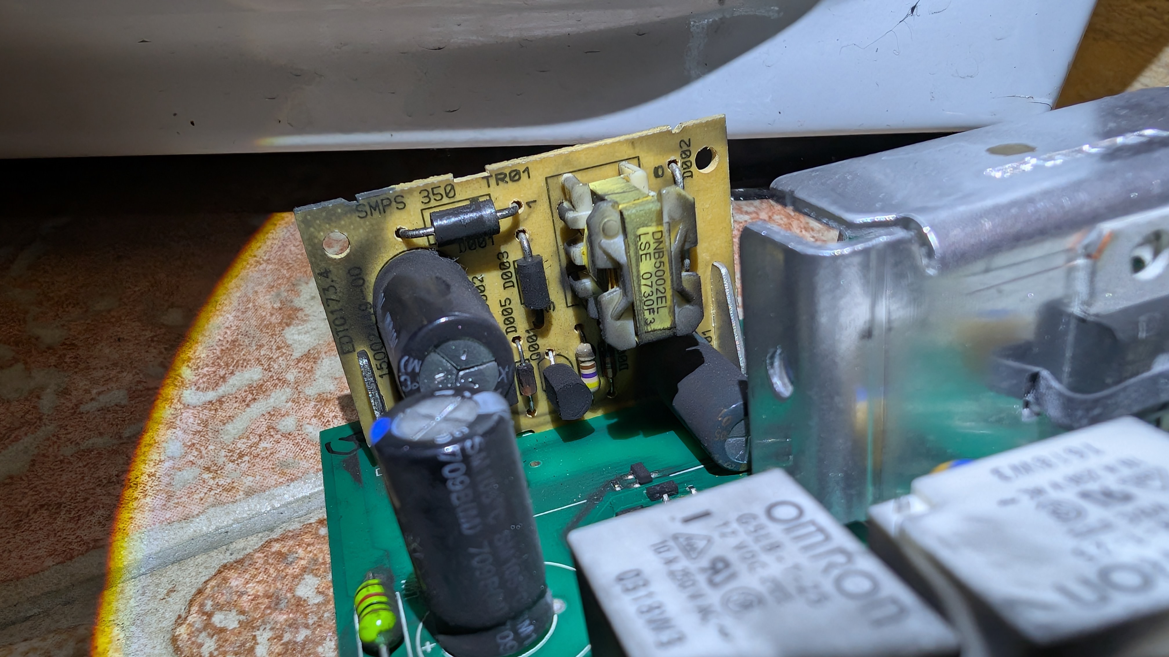

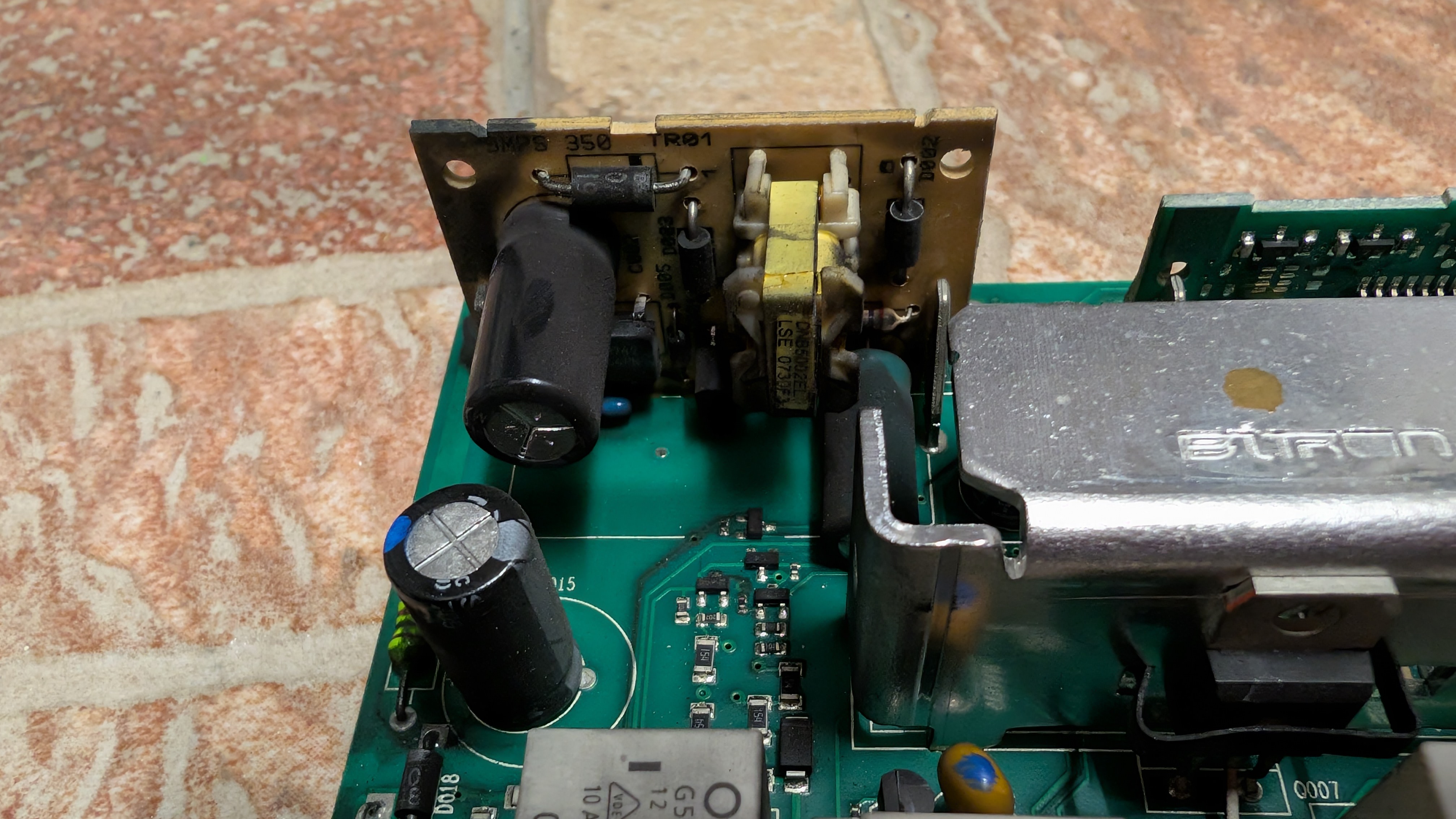

Rozdělal jsem ŘJ. Není spálená, kondíky nejsou nafouklé. Nicméně, na boardu, některých součástkách, ale taky vyloženě na měděných cestičkách na boardu je takový jemný černý prach. Možná z uhlíků. Možná to způsobilo zkrat, ale když jsem přiložil hroty pípáku blízko sebe na takovou součástku, žádný odpor jsem nenaměřil. Není to hrubý prach, který se usazuje třeba v TV přes horní mřížku pro odvádění tepla. I takový hrubý prach bývá pokryt tím jemným černým.
Napadlo mě, jestli není vadné některé z relátek, popř. triak. Nejsem si však jistý, jestli by jejich závada vyhodila chránič.

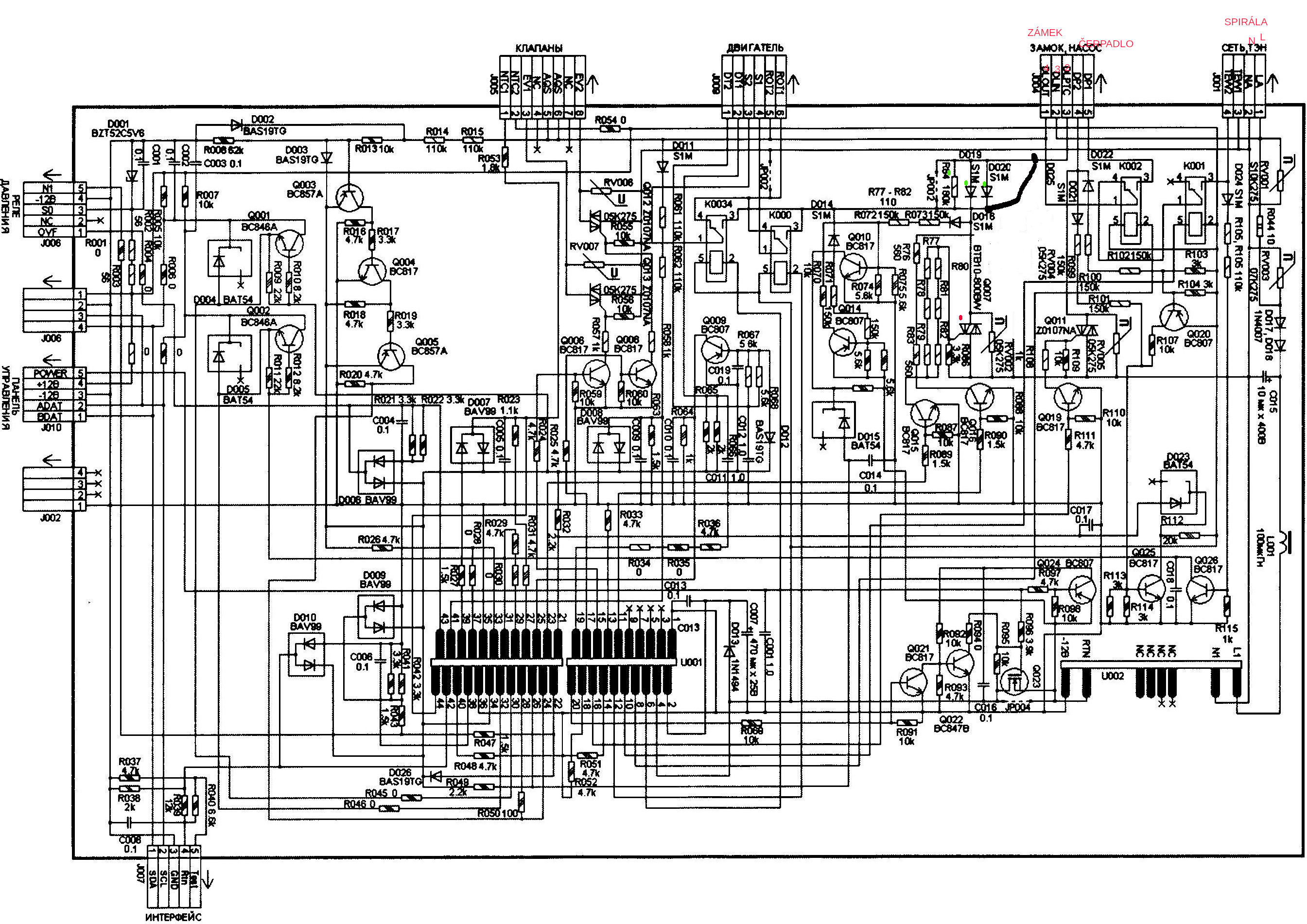

Našel jsem schéma zapojení ŘJ. Je sice z trochu jiného modulu, ale až na 5 součástek, které jsou ve… nový

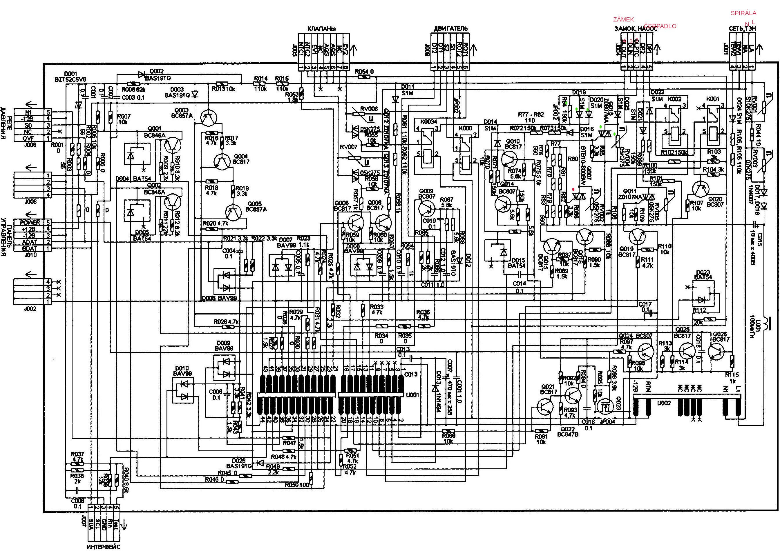

Předchozí příspěvěk už nemohu upravit, tak dávám další. Upravil jsem schéma tak, aby odpovídalo zapo… poslední

Našel jsem schéma zapojení ŘJ. Je sice z trochu jiného modulu, ale až na 5 součástek, které jsou ve schématu navíc, a které jsem označil zeleně, je stejné jako z moji pračky.
Odpojil jsem všechny konektory z ŘJ krom napájení a blokování dveří. Je divné, že když dám pračku do zásuvky, okamžitě prochází proud zámkem na dvířkách a zamkne se a už se nerozepne, dokud nevypojím pračku ze sítě.
Zámek samotný asi není pokažený. Když sepne, propojí kontakt 3 s kontaktem 4.

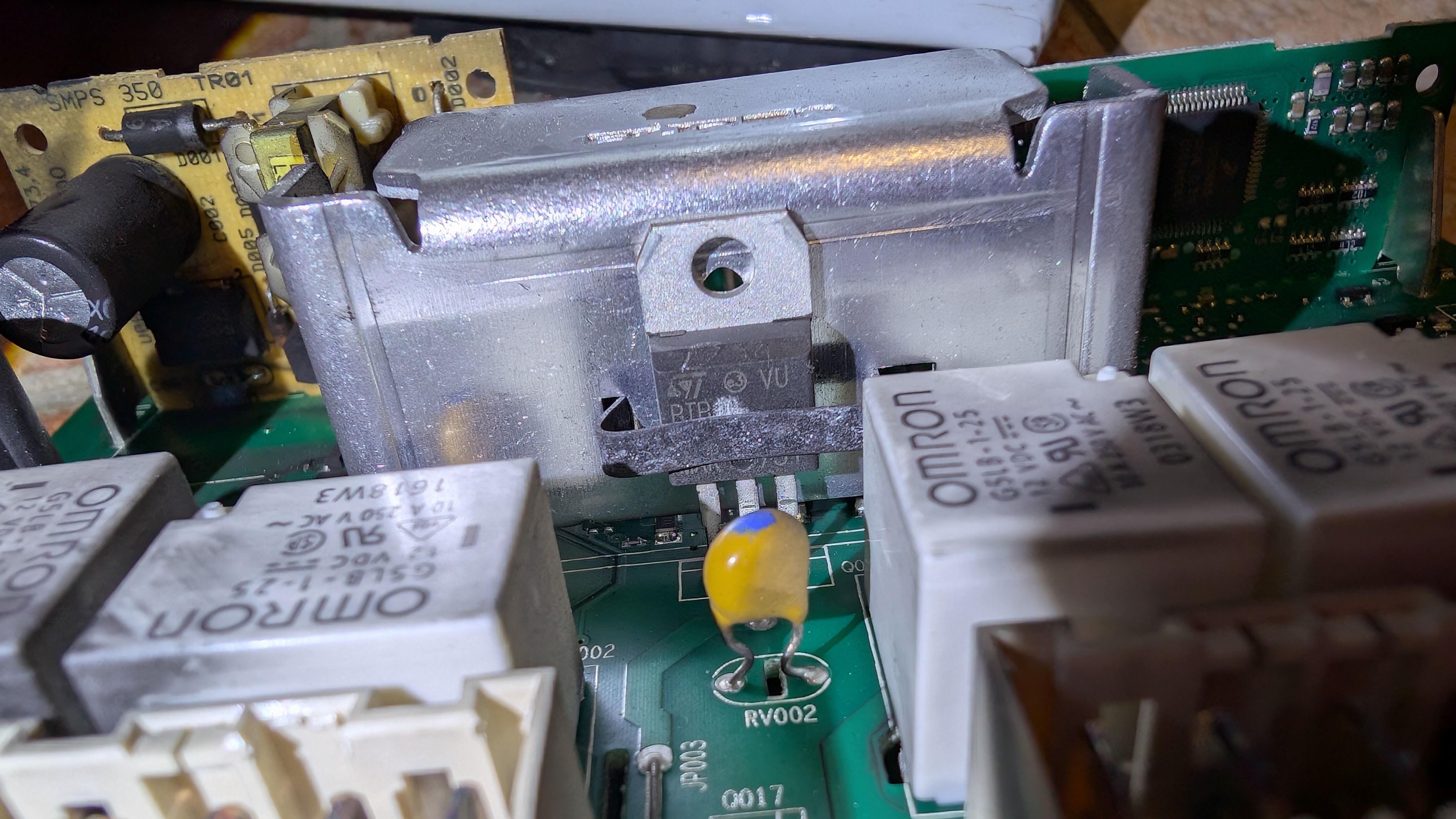

Šel jsem po cestičce od L na vstupu na desce. Vede na konektor pro zámek dveří. Pak na pin 3 na zámku, přes tělísko na 2 a na konektor. Z konektoru pak na nožičku A2 triaku s chladičem. Tam, aby se objevilo napětí, musí dostávat napětí z G. Paralelně k A2 a A1 je varistor. Pokud by byl provalený pod určitým napětím, pak by na A2 mohl jít proud z A1 i bez triaku(G).
Nevím, jak varistor proměřit.
Nevím, jestli mohu varistor vypájet a zkusit zapojit ŘJ se zámkem, jestli se zámek i přesto zamkne, nebo ne.
Poradí někdo?
Dokáže někdo číst ve schématu a určit, proč to takto dělá?
