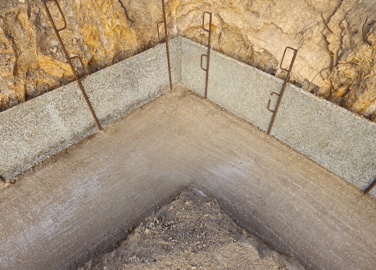

Zdravim, resim zalozeni operne zdi o vysce 1.5 metru a chtel bych se poradit. Zed je tvaru L, delka ramen 6 a 8 metru a bude se zakladat na betonovem podkladu 600 mm tlustem, bez vyztuze, foto prikladam. Mam v planu udelat operku 250 mm tlustou z liteho betonu (bednici desky mam), protoze neni v zakladu zadna vyztuz, chtel bych do podkladu co 200 mm navrtat 300 mm hluboke diry do kterych dam roxory 10 mm a na ne par kari sit. Co vy na to? Bude to stacit? Operka by mela neco vydrzet, vedle bude cesta. Diky. S.

Budeš mít problém ve styku nového betonu se starým, pokud se tam dostane voda. Další věcí je tlak zeminy na nedostatečně ukotvenou zeď a její budoucí náklon k cestě. Určitě budeš muset udělat izolaci proti vodě, která bude protažená pod úroveň současného betonového základu a perfektně udělaná, aby se voda nedostala do styčné spáry. Dále bude nejlépe opěrnou zeď naklonit směrem ke svahu jelikož se určitě bude tlakem zeminy naklánět směrem k cestě. Roxory určitě daleko silnější než 10 mm. Zda to i po těchto úpravách bude stačit ti asi nikdo zde neodpoví jelikož nezná místní podmínky a zda cesta bude v zimě ošetřována solí. Ještě bych za zeď u styčné spáry uložil drenážní rouru obalenou geotextilií a zasypanou štěrkem a možnou vodu z těchto míst odvedl.
Taky to doplním. Roxory nedávat v řadě ale cik-cak do trojúhelníkového sponu. V délce 1,4 metru nad stávající základ. Kari síť naohýbat do stejného tvaru jak budou roxory, aby se o ně mohla opřít, nebo jí nastříhat a přivařit. A ještě jedna záležitost. Při opěrné zdi nad 1 metr by mělo být stavební povolení, nicméně také bych se na něj vykašlal, záleží na sousedech.
