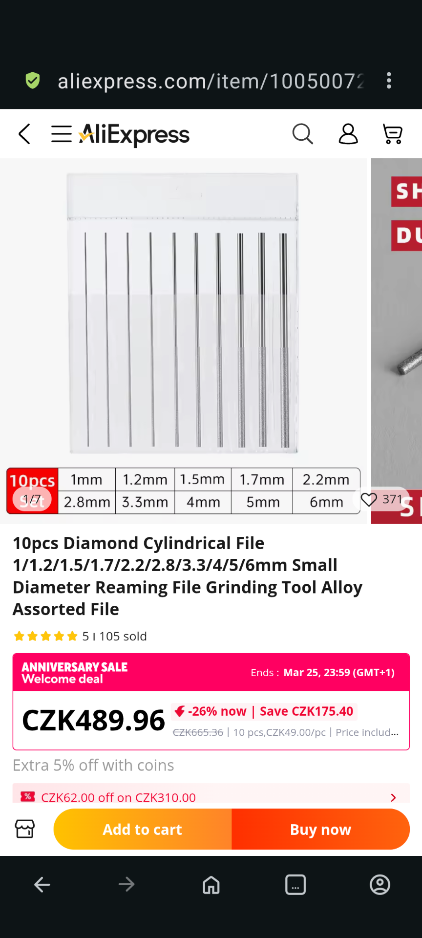

Neodhaduj ,ale zkus porovnat válcem vrtáku ,stejně jako třeba měrka na závity .
E250TD 20.03.2026 16:27
E250TD
Na alíku se rozhlédni. poslední
