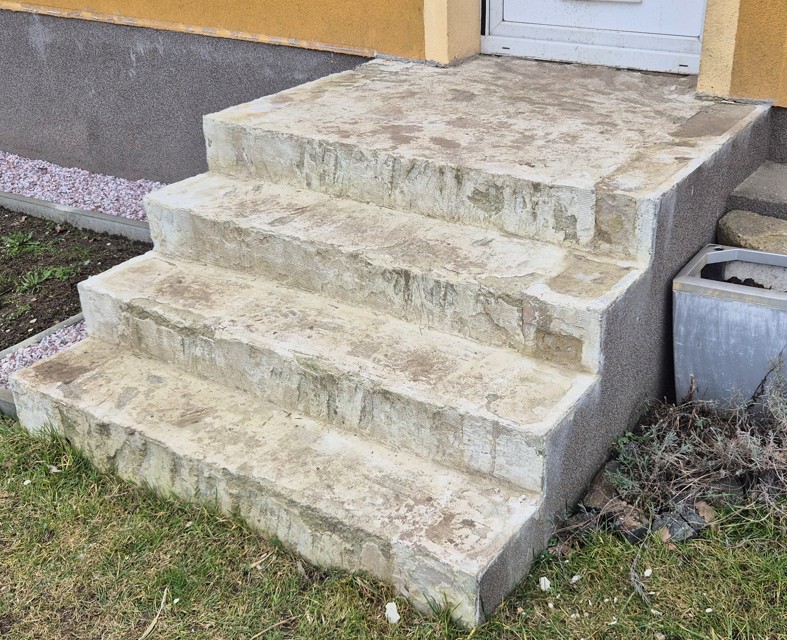

z baráku nám vedou betonové schody do zahrady. Schody jsou ze ztraceného bednění, na kterém byla přilepená dlažba.
Dlažba byla špatně udělaná a co jsme dům koupili, tak už se zvedala. Vzal jsem bourací kladivo a dlažbu i s lepidlem pod ní sundal.
Schody jsou teď nerovné, mají záseky a jsou na nich zbytky lepidla.
Snažil jsem se kontaktovat asi 4 zedníky a tři to dělat nechtějí a čtvrtý si řekl za materiál a práci asi 20 000 kč (obrousit, srovnat, natřít protiskluzovou barvou).
Dotaz zní následovně - zase v sobě budu muset objevit další špetku zručnosti a udělat si to sám. Když to obrousím, umyju od nečistit, napenetruju nějakým adhézním můstkem, na to to vyrovnám flexi lepidlem a po zaschnutí to lehce obrousím a natřu protiskluzovou barvou, vydrží to aspoň chvíli?
Kontaktoval jsem dokonce přímo firmu, která dělá podlahy, schody atd a ta mi řekla, že mi nedokážou pomoct, protože to schodiště není "z jednoho kusu" a jak je takhle dělané, tak se tam vždy objeví a propíše nějaká ta prasklina a bude problém...
Za jakékoliv rady nejlepšího postupu děkuji.
Foto v příloze
Len napad od stola...co tak nevyrovnavat to a nebrusit, ale dat na to drevenne dosky, tak ako sa kla…

Len napad od stola...co tak nevyrovnavat to a nebrusit, ale dat na to drevenne dosky, tak ako sa kladie drevenna podlaha na terasy na betonovy podklad + ako sa robi drevenne schodiste, kde sa drevom oblozi aj nepochodzia cast schodista?
Vyhnes sa vyrovnavaniu, bude to krajsie, rozlozenie zataze bude rovnomernejsie po celom schodiste, cim sa mozno vyhnes prasklinam do buducnosti a v pripade nudze vymienas len konkretny spokodeny kus dreva za iny.
Inak tie palky co pytaju "majsterkovia" su neskutocne, ja som dal pred nedavnom za strhnutie tapiet 600 eur (kuchyna + chodba v byte), co ma neskutocne vytocilo. Dokopy ma spravenie stien v kuchyni a na chodbe stalo 2k(50k CZK).
Im uz uplne drbe a nevedia co si maju pytat za robotu?!
Inak tu tu niekto riesil na konikovi a moja predstava je asi taka aku ma na fotke.
https://www.modrastrecha.sk/forum/terasa/postup-ako-oblozit-betonove-schody-drevom-na-terase/

S myšlenkou obložení dřevem si také pohrávám. Jen si říkám, že to dřevo navlhne a bude klouzat. Hlavně si myslím, že se brzy "opotřebuje" a bude vidět, jak jsou odřené.
Pohrávám si s myšlenkou sehnat si vyloženě tenké, betonové schodnice a ty prostě na prasáka přilepit.

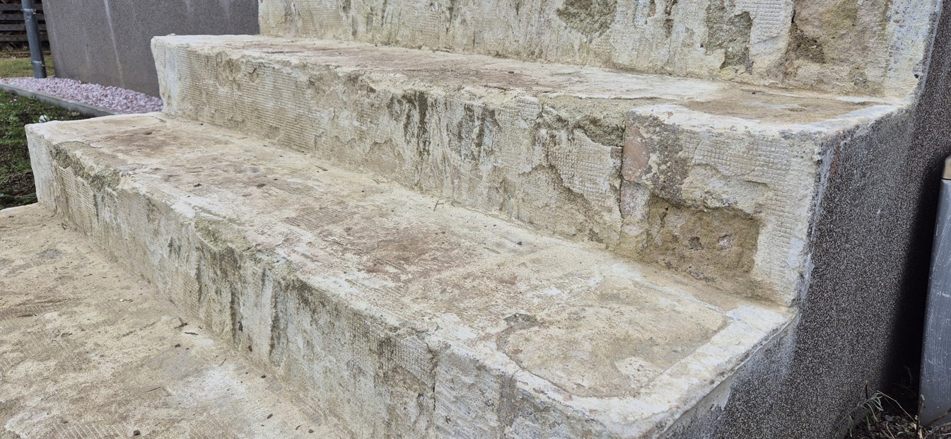

Ještě sem nahraju druhou fotku (nevšiml jsem si, že se nenahrála kvůli velikosti).
Tam je vidět, že schody mají ještě jednu velkou plochu nahoře.
Klouzat nebude, pouzijes dosky urcene na terasu a tie maju drazky.
Ak pouzijes odolnejsie drevo ako je Sibirsky smrekovec malo by vydrzat aj bez udrzby cca 10 rokov s udrzbou (natieranim) aj dlhsie.
Mozes pouzit nejake tropicke drevo, ale na schody kludne aj imitaciu dreva z umelej hmoty.
Mne to pride najmenej pracne v tvjom pripade, chces len zakryt ten hnusny popraskany beton, co ti takyto obklad splni.
Priamo na beton by som nic nelepil, je to dost krive, takze by si to musel najprv vyrovnat a to je dalsia zbytocna robota navyse.
Já bych obrousil jen nerovnosti a nalepil bych velkoformátové protiskluzové dlaždice. Ale žádná lepidla, pouze poctivý cement, stejně jako na spárování. A na spárování bych použil cement se štukovým pískem v poměru 1:1. To aby spáry nepopraskaly. Je to osvědčená metoda. Lepení bych začal od spodu, aby se jednotlivé části správně překrývaly. Na dlažbu bych použil řezačku, případně diamantový kotouč do flexy. Na hrany lze také použít keramické rohy, ale není to nutné.
