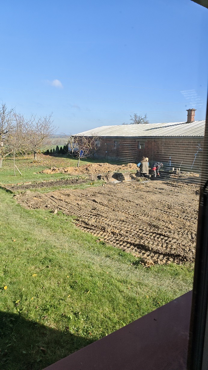

Po vykopání základů pro skleník mi na zahradě vznikla hromada hlíny, která se minibagrem s rovnou radlicí roztahala před zimou po zahradě. Teď bych chtěl tuto rozježděnou ztvdlou plochu (cca 10x10m) nějakým způsobem zkultivovat, aby se mohla osít trávou a poté bez problémů sekat sekačkou. Existuje nějaký vhodný stroj, který by tuto plochu hezky srovnal a nakypřil? Nedovedu si představit, tuto plochu rovnat ručně. Hrábě do té tvrdé krusty ani nedostanu. Pomohl by třeba rotavátor? Mám možnost si jej zapůjčit v půjčovně. Nebo doporučíte něco jiného? Díky za radu.

Měl si to hned po tom rozhrnutí přeorat pluhem tak aby se v zimě rozrušily hroudy a po zimě by si to mohl přejet rotavátorem. Žádný malý rotavátor ti s tím ani nehne. Zda ti s tím "pohne" nějaký malý pluh je otázka jak silný bude tažný prostředek, jelikož ti to utemoval bagřík. Pokud máš v okolí někoho s malotraktorem a neseným pluhem tak se ho optej zda ti to nezorá a pak přejede kultivátorem. Také to můžeš nechat jak to je jen srovnat hroudy a zasít travní semeno.
Ještě je jedna možnost. Kup 1-2 kubíky kompostu či zeminy, rozhoď travní semeno, zasyp kompostem 1-2 cm a zavlažuj.
Na tom videu v odkazu se mu celkem daří podobnou plochu hezky "otočit". Asi to nejdřív zkusím, půjčovnu mám za rohem, obětuji "litr" na zkoušku a uvidím. S pluhem nikoho poblíž neznám a to bych také musel něco pustit. Ten nános nové hlíny je tak 10-20cm vysoký, pod tím je původní trávník.
Nikdo z nás neví jak byla ta plocha na videu zpracovaná před zasetím trávníku. Živě si pamatuji několik předváděcích akcí, které jsem zažil ve svém životě. Na vojně bylo potřeba předvést ukázku průchodnosti terénem u BVP (bojové vozidlo pěchoty). Byli jsme nahnáni k bažině, tu rozhrnul buldozer a dolu se položili panely. Pak se vše zpětně zahrnulo, vojáci zamaskovali stopy po buldozeru a místo se nechalo "odpočinout". Potom byla prováděna předváděčka pro nějaké vojenské přidělence z třetích zemí a BVP projelo bažinou jako máslem. U státních statků naše pracoviště vyrábělo "sběrač kamene". Pro předváděcí akci jsme na loukách den předem stavěly všechny kameny na špičku a ty nevhodné (kulaté) jsme z předváděcí louky odstranili. Když jsem letos před Hechtem viděl předvádění frézy na sníh, tak jsem požádal předvádějícího zaměstnance ať zajede stranou do toho starého sněhu, který několikrát přemrzl a on řekl, že ta mašina je jen na nový sníh. Ještě poznámka k zpracování pozemku rotavátorem. Pokud je pozemek zaplevelený tak si sním je ten plevel namnožíš.
Jak už psal nerady, pořádně to zorat, aby se ta hlušina a horší hlína smíchala s tou původní zeminou dole. Tu je tam škoda nechat, v té hlíně nahoře moc živin a hlavně humusu nebude. Nebo ta druhá možnost- nasypat vrstvu dobré ornice, čerstvou hned srovnat a uhrabat a můžeš sít.
