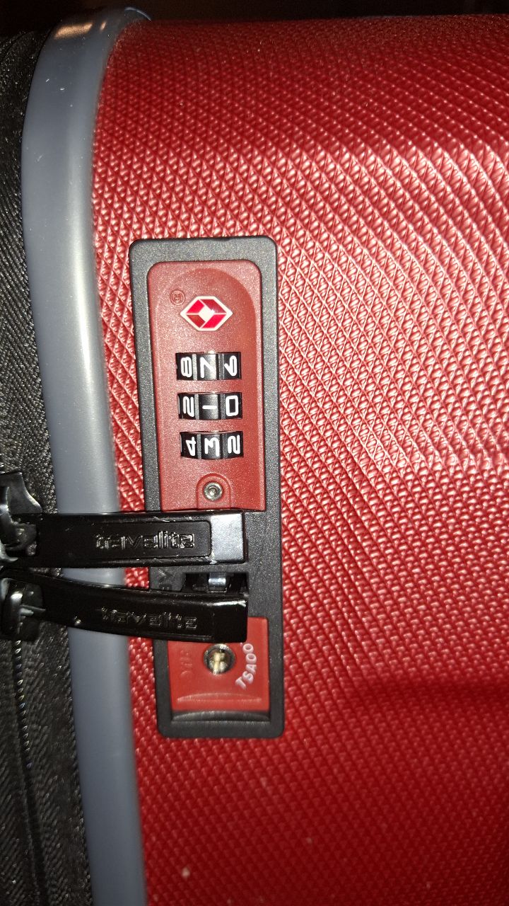

Po týdení cestě jsem zamkl kufr číselným kodem který jsem si ofotil. Po příjezdu kufr nejde otevřít. Kod je správně, ale nejde otevřít.
Při změně kodu se jezdec ani nepohne. Po nastavení správního se jezdec posune, ale jezci zipu se nepovolí. Nevíte co s tím

přikládám foto zámku

Je to TSA zámek, dej si do Googlu "Jak odemknout TSA zámek" nebo "Jak odblokovat TSA zámek" a vyzkou…

Pokud to není mechanická závada, tak tento jednoduchý zámek se dá otevřít snadno. Podebereme západku…

Číslo má asi správně, když píše Po nastavení správního se jezdec posune... Takže to bude mechanická…

asi to po...li na letisku/colnej kontrole,TSA kódy sa defaultne zadávajú medzi 000 a 999,jediná možn… poslední

Pokud to není mechanická závada, tak tento jednoduchý zámek se dá otevřít snadno. Podebereme západku tak, aby byla v tahu a pomalu otáčíme kolečkem, až ucítíme, malou vůli. Tak postupujeme u každého kolečka, až západka vyskočí. Podle popisu to ale nejspíš bude závada a pomůže jen hrubá síla.
Většinou to tak nefunguje, nějaká vůle nebo rozdíl je buď nevýrazný nebo žádný. Když zkouším zámek na tašce, tak jediný rozdíl je mezi správnou kombinací a nesprávnou na prvním kolečku, ale na ostatních ne.
Ale je jen 1000 kombinací, takže za den by mohlo být hotovo (když vezmu 2 kombinace za minutu je to 500 minut tedy něco přes 8 hodin, myslím že se to dá dělat i rychlejc, tak co si to vzít třeba ke sledování televize).
Já jsem se u některých zámků setkal s tím, že šel blbě otvírat i při správné kombinaci.
Ještě mě napadá najít někoho, kdo má ten diamantový klíč TSA, měla by to mít kontrola na letišti, ale jinak pochybuju, že je to nějak široce dostupné.
Číslo má asi správně, když píše Po nastavení správního se jezdec posune... Takže to bude mechanická závada, nějaké zaseknutí těch pacek v zámku. Tak buď zkusit hrubší násilí mírným páčením a vikláním nebo tom vzít k nějakému zámečníkovi, ať to zničí on.:-) A když se to zničí, vždycky jdou zbytky jezdců provrtat a dát tam pak malý visací zámeček, není třeba vyhazovat celý kufr.
asi to po...li na letisku/colnej kontrole,TSA kódy sa defaultne zadávajú medzi 000 a 999,jediná možnosť bez deštrukcie a výmeny zámku je držať zmačknutý ten "gombík" pri značke TSALOCK a skúšať kombináci 000-999,default TSA lock je 000,najjednoduchšie je odblokovanie tsa lock v prípade nejakej "značkovej" batožiny napr. Victorinox,Samsonite,Travelite,American Voyager,Suitsuite....tam obvykle stačí držať zmačknutý ten gombík a zadať svoju číselnú kombináciu a počkať až to cvakne,potom sa dá zadať default tsa lock 000 a otvoriť zámok....inak obvykle len výmena zámku......
