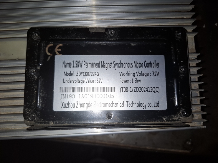

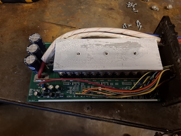

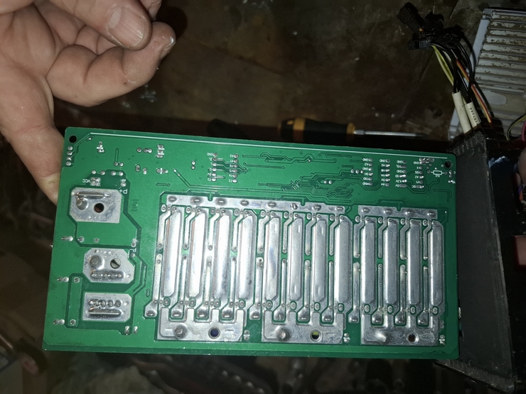

Ahoj ,přestala mně jezdit elektrická tříkolka,vyměnil jsem controller z jiný a už funguje,proto jsem si jistý ,že je to tím controllerem.Mohl by mně prosím někdo poradit ,kde by mohla být chyba a co bych měl proměřit voltmetrem jaké hodnoty to má ukazovat?děkuji moc za radu***Nefunkční Controller na elektrickou tříkolku

Prečítaj si, čo si poskytol! NIČ - žiadne údaje, len dve nič neukazujúce fotečky.
zde štítek
Tebe baví číst štítky otočené o 90°? Mně ne. Na štítku máš uvedeného výrobce, tak kontaktuj technickou podporu. Zaplatil jsi za jejich výrobek, tak určitě mají o své zákazníky péči.
Když si chceš hrát,tak si proměř funkci většiny součástek na desce..triaky ,diody ,etc.
Tul;Dr: Hoď to do koše.
První krok pojistka - to je asi jediný, co dává smysl zkusit vyměnit.
Druhým krokem by bylo zjistit stav těch tranzistorů třífázového H-mustku. Pokud jsou některý v háji, tak hodit do koše, protože to je většina ceny toho měniče.
Další kroky bez osciloskopu a schématu nemají moc šancí.
