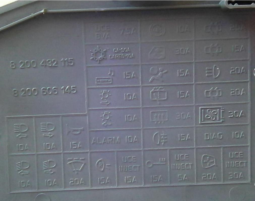

Taky chci zkontrolovat pojistku brzdových světel. Podle příčurky je to pojistka F2.
Podle příčurky co jsem dostal k autu je pojistka brzdových světel označená STOP.
Chci se zeptat, která pojistka to je. Nenašel jsem popis kde je pojistka F2, ani označení STOP.
[100989-0000pojistky-jpg]
Nesvítí ani jedno. Zkontroloval jsem spínač u brzdového pedálu, snad funguje. Ukostření zadních svět…

Nesvítí ani jedno.
Zkontroloval jsem spínač u brzdového pedálu, snad funguje. Ukostření zadních světel jsem zatím nekontroloval, předpokládám, kdyby s tím něco bylo, nesvítila by ani ostatní světla a ta svítí.
V příčurce u auta byly dva možné symboly pojistky brzdových světel, to jsem přehlédl, ten druhý symbol je čtvrtý zprava ve spodní řadě. Pojistku jsem proměřil, v pořádku.
Tak teď se zahloubám do schematu, asi to odvezu do servisu.
[100990-000pojistka-jpg]

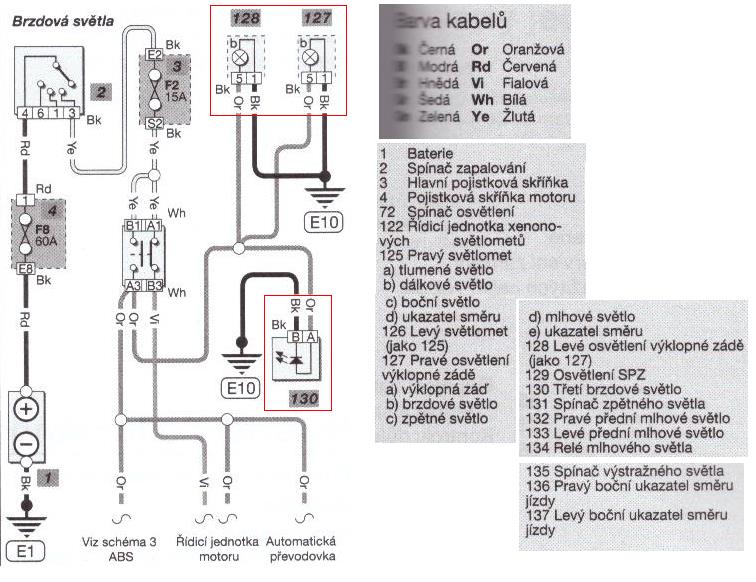

EDIT:
Koukal jsem do schematu v koupené příčurce, je to jednoduché, žádná relátka tam, na to bych snad mohl přijít.
Schema je přiložené jako 000brzda1.jpg, snad se dá rozkliknout kdyby to někoho zajímalo.
