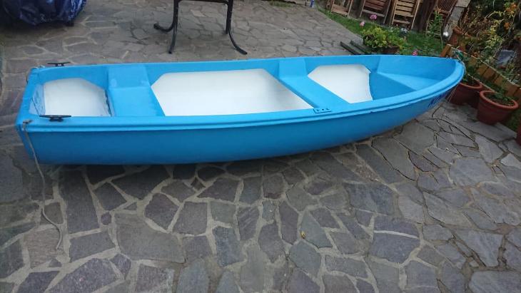

přišel sem si pro radu. vlétě se chystáme obnovit nátěr a drobně opraviz naší loďku co máme na chatě na rybníce. jedná se o malou pramičku.
Plán je takovej, že zdrsníme povrch a naneseme nový nátěr.
o co mi jde, jakou barvu v tomto případě použít..?? Někdo nějaký typ?
Loďka je z laminátu, teď je na ní modrá barva, zdá se, že původní.
Co vím, je to z nějakýho podnikovýho tábora, který po revoluci rušili a rozprodávali to tam.
Loďka na fotce je jen ilustrativní, ale ta naše je typově úplně stejná, akorát barevně odlišná.
Fotku jsem přidal jen pro představu.
Pro povrchovou úpravu laminátové lodě jsou vhodné dvousložkové polyuretanové emaily jako je např. u 2065 pragopur, jako základní nátěr lze použít u 2160 pragopur nebo epoxidovou základní bavru s 2300.
Ok, tomu nátěru v podstatě nic neni, krom toho že za ty léta je vyšisovaněj a vybledlej. Stačí teda jen zdrsnit povrch a natřít tim základem a pak tou vrchní...
