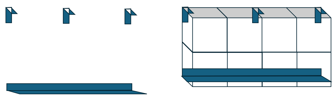

rád bych využil Kallax 2x4 pro vytvoření zavěšené knihovny.
Tento kus k tomu není určený, ale za předpokladu, že bych použil dospod L profil 50x50x3 + 3-4* robustnější konstrukční úhelník než je v balení pro upevnění horní části do zdi, tak by dle mého mohlo držet.
Poradí někdo, jestli je to v takové úpravě proveditelné?

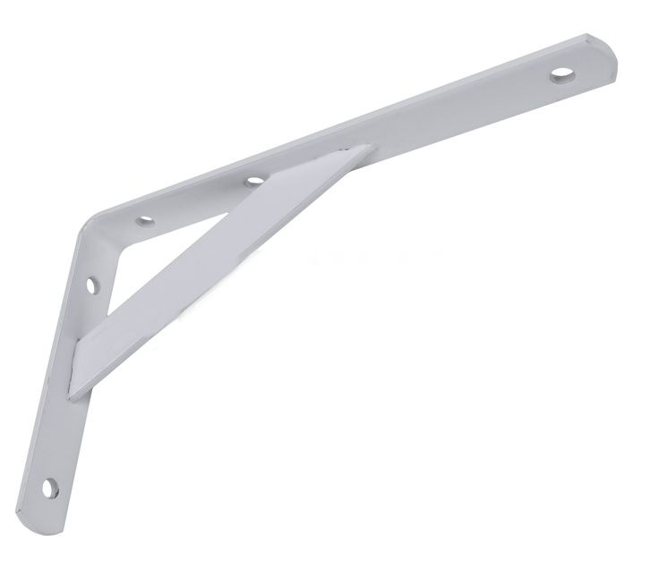

Jistější (ale méně estetické) by bylo použít dvě konzole, jak píše Kyncl. nový

Úhelník nahoru a dolu L profil. nový
Ondřej H 13.01.2026 14:37
Ondřej H
Úhelník podél stěny? Nebo kolmo jako nosník? nový
Kyncl 13.01.2026 14:38
Kyncl
Nosník bude dole ten L profil, nahoře bude sice kolmo úhelník (jako nosník), ale neponese téměř žádn… nový

Elegantní, ale málo. Volil bych nosník s podpěrou do trojúhelníka. nový

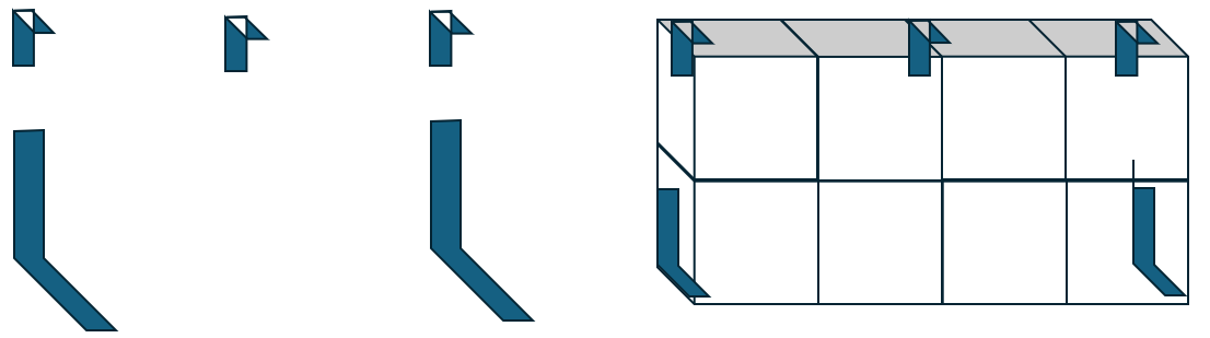

Okey, přivedl jsi mě na lepší nápad. Konzola viz níže do boků tak, aby nebyla vidět, nějak jako příl… nový

To vypadá dobře, ale na tvém obrázku je to oproti IKEI horizontálně. Materiál je dřevotříska. Při té… nový
Kyncl 13.01.2026 15:12
Kyncl
Hloubka Kallaxu je 39cm, což znamená, takhle budu mít podložených 30 cm po stranách. Ještě bych něj… nový

O tu podpěru jde nejvíc. Nepíšeš, jak si to s úhelníkem představuješ. Volil bych místo toho dvě podpěrné konzole (do trojúhelníka) na celou hloubku polic, 39 cm. Knihami tu nosnost 15 kg využiješ beze zbytku.

A co tohle? To je to, co jsi původně chtěl s podpěrou. Uřízneš nohy a dáš na dvě konzole. Dole to má ocelový rámeček - VYŘEŠENO
