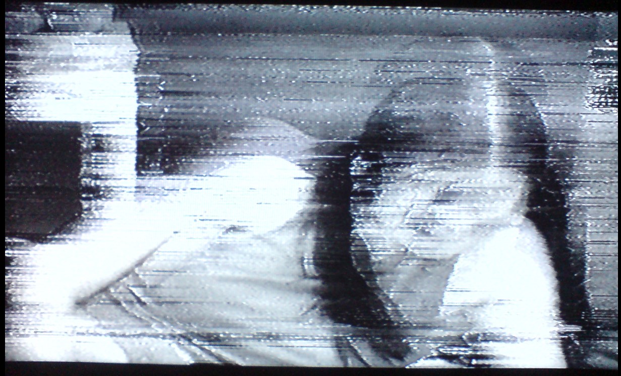

černobílý obraz při přehrávání starší videokazety
Zdravím.
Dostaly se mě do ruk starší nahrávané videokazety EMTEC/BASF 240 které při přehrávání mají černobílý obraz, plný vodorovných č-b proužků. Kazety jsem před přehráním přetočil na konec a na začátek, aby nebyly slepené. Na páskách nevidím žádnou mechanickou vadu.
Jsou to kazety nahrané v systému NTSC? Nebo jsou kazety na vyhození? Viz obrázek
Děkuji za rady.
Mirda
Chyba bude buď v kazetě, nebo v přehrávači (vadná hlava). Zkus jinou alternativu v obojím. TV by na to neměla mít vliv, předpokládám že jede přes SCART.
Videa jsem vyzkoušel dvě, obě funkční, origo i jiné nahrané kazety přehrají. Připojení je přes SCART.
Je to zřejmě stářím, kdysi jsem měl podobnou situaci. Našel jsem doma přes dvacet let starou kazetu, obraz byl vybledlý a podobně potrhaný jako ten váš, vyhodil jsem to.
Děkuji za info.
Ještě se pokusím se sehnat přístroj, který umí přehrát i NTSC a pokud to bude pořád stejně špatné, tak to bude kazetami.
Takže jsem zkoušel přehrát na videu s NTSC a pořád špatné. Takže je to špatnou kazetou, respektive páskou, jak píšete. Díky za info.
