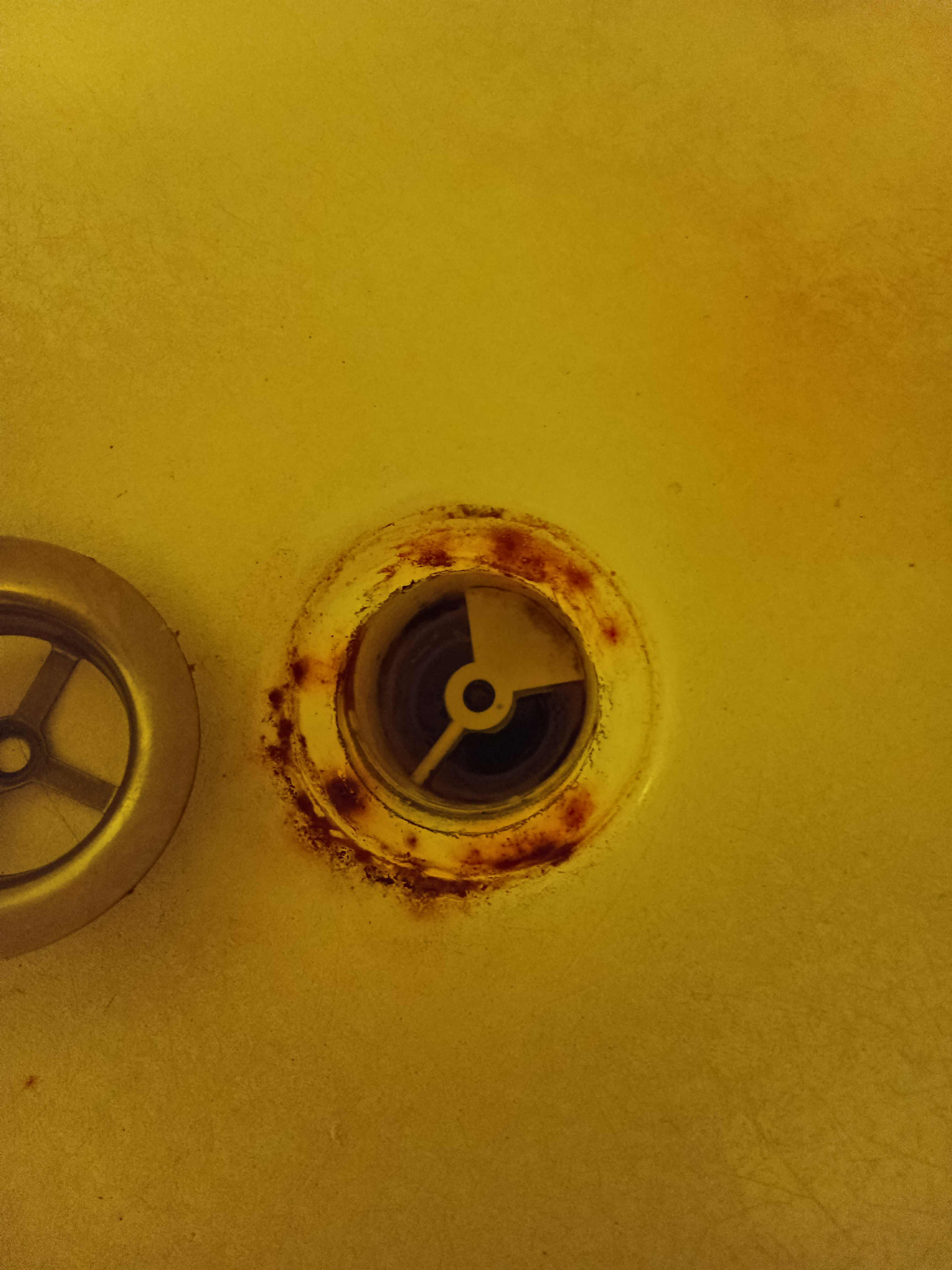

Dobrý den. Mám rezavějící výpusť ve vaně(viz foto). Jak to opravit? Smalt ve spreji? Děkuji za radu. Marek

Řešil jsem i složitější ,není to na x let ,ale je to funkční ,odzkoušeno praxí . Oblepil jsem okolí ,klekl do vany a menším kotoučem ve flexce šetrně vybrousil rez .Vyfénoval do sucha ,aplikoval speci nátěr na rez . Po zaschnutí syntetikou velmi podobnou odstínem origo . A po cca 3 letech pohoda .
https://alkytoneurope.eu/cz/produkty/barva-na-rezave-zelezo/
