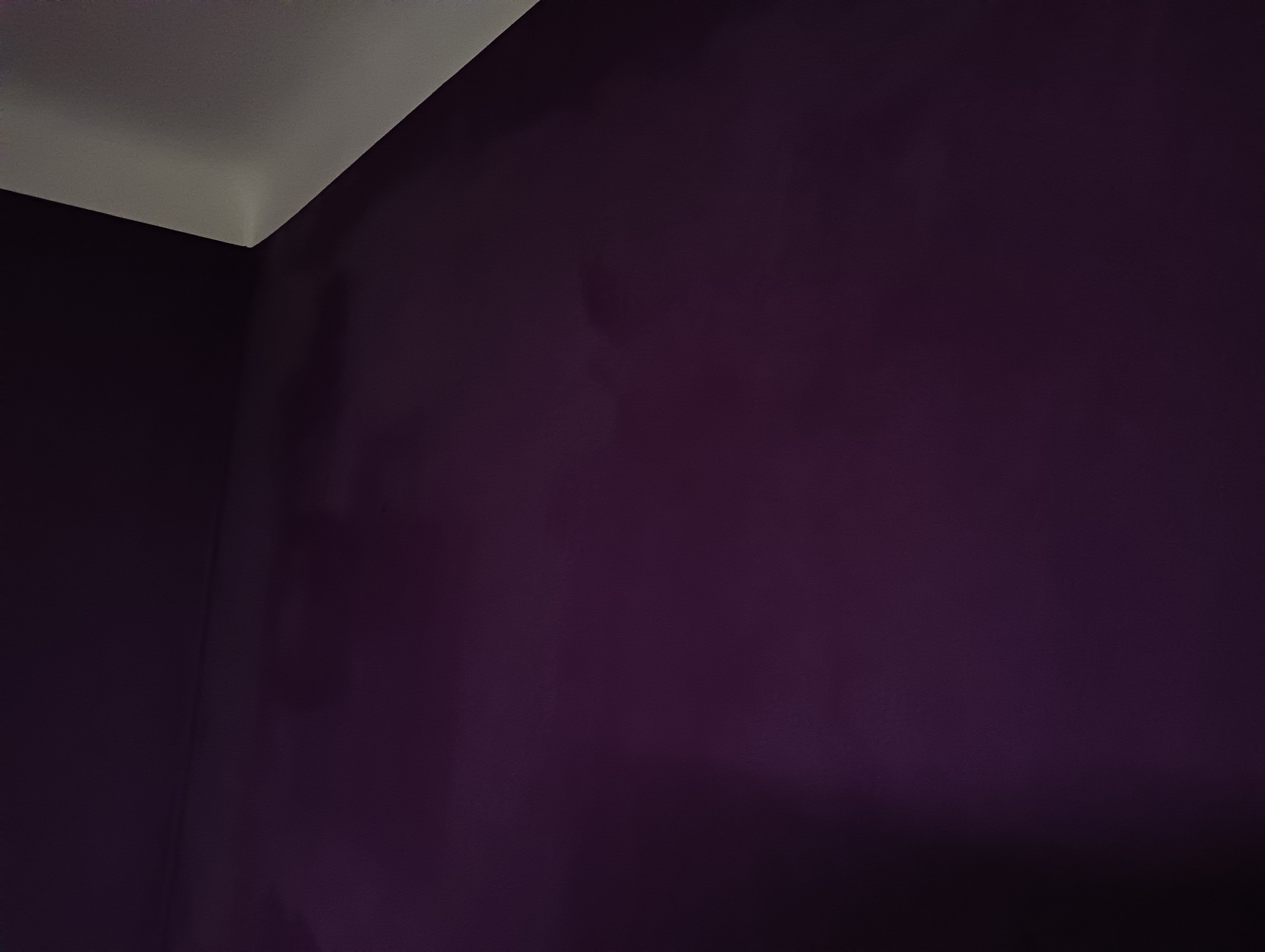

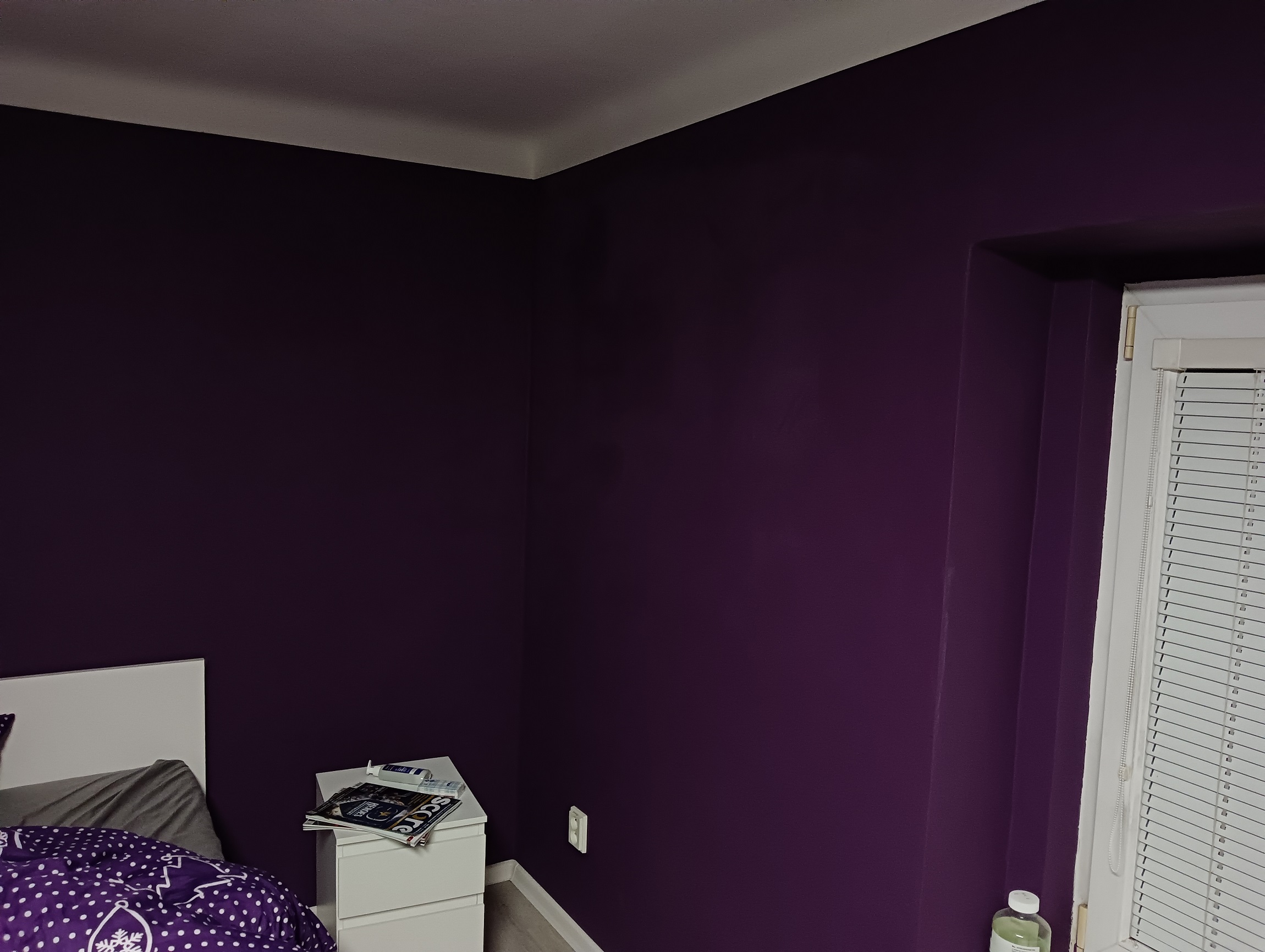

Dobrý den, prosím, poradí někdo? Poprvé máme vymalováno tmavou barvou a stěny vypadají, jako by na sobě měly šedavý povlak, ale plíseň to není. Je to starý barák, maloval to předloni malíř, odstín barvy jsme si vybírali my. Myslím, že před malováním musel malíř na některých místech štukovat.

Střelba od boku - penetrovalo se před malováním ??

až taká strelba od boku to možno nebude,skôr dobrá pripomienka,ak sa predtým v miestnosti fajčilo,bo…

To nevím a pokusím se to zjistit, děkuju! A poradili byste ještě co teď s tím? poslední

až taká strelba od boku to možno nebude,skôr dobrá pripomienka,ak sa predtým v miestnosti fajčilo,bol tam nejaký aktívne používaný krb/kachle etc a od predošlej malovky uplynulo viac ako cca 5 rokov,treba najprv steny dôkladne napenetrovať,bez ohladu na to,či je barák suchý,inak sa obvykle po vyschnutí malovky objavia flaky a škrvny.....
