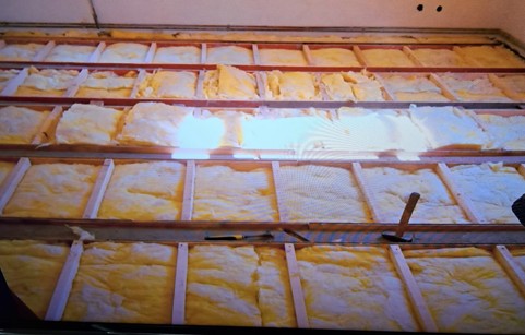

doma jsem začal řešit jeden z dalších problémů, kterým je vrzání podlahy v ložnici a rád bych dostal radu od moudrých hlav.
Podlaha je plovoucí, pod ní klasicky OSB desky. Kdyby pod nimi byly klasicky latě na trámech, tak bych to rozebral, prdnul mezi spoje nějaký mirelon, případně něčím prolepil i spoje OSB desek, na to kročejovou izolaci a položil podlahu znovu.

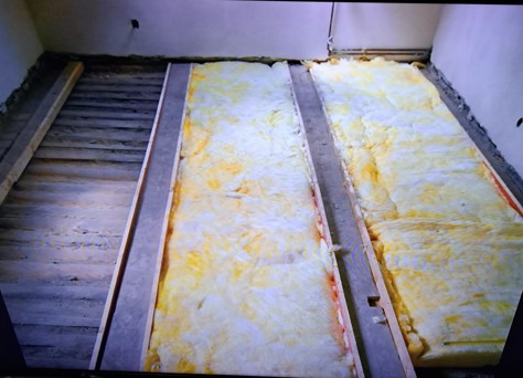

JENŽE! Koukal jsem na fotky z rekonstrukce, která v domě proběhla asi před 10-12 lety. Na fotkách (níže přikládám) je vidět, že latě nejsou na trámech, ale pouze jako žebrování mezi trámy a podél trámů jsou navrtaná prkna.
Dotaz zní - co s tím, aby to nepraskalo?
Předpokládám dobře, že prkna přivrtaná z boku na trámech chytají rovinu podlahy (vyrovnávají nerovnost trámů)? Nebo proč tam jsou? A proč jsou ty latě mezi trámy? Je to podpora OSB desek? Netuším, jaká je mezera mezi trámy, ale nerozumím funkci. Každopádně pokud je tam prkno navrtané na trám bez nějakého "mezikusu" a na to je přidělaná lať, která je tam nějak šikmo chycená vrutem, tak se nedivím, že to vrže...
S podlahou už nahoru nemůžu (max o 5 mm).
Případné doplňující dotazy rád zodpovím. Chci v tom mít jasno dřív, než to rozeberu :) Děkuju

Pokud to nerozebereš a nezjistíš přesnou příčinu, tak ti asi nikdo neporadí. Jde o to zda je to spoj…

Problém bude v té konstrukci. Kdyby ty latě ležely přes prkna, tak by bylo možné pevným sešroubování…

Pokud to nerozebereš a nezjistíš přesnou příčinu, tak ti asi nikdo neporadí. Jde o to zda je to spojeno jen hřebíky či šrouby, zda dřevěné latě a fošny byly před montáží suché. Až zjistíš příčinu tak můžeš závadu odstranit. Můžeš to zpevnit šrouby či použitím lepidla. Zda pomůže mirelon zjistíš až podle místa kde dochází k vrzání.
