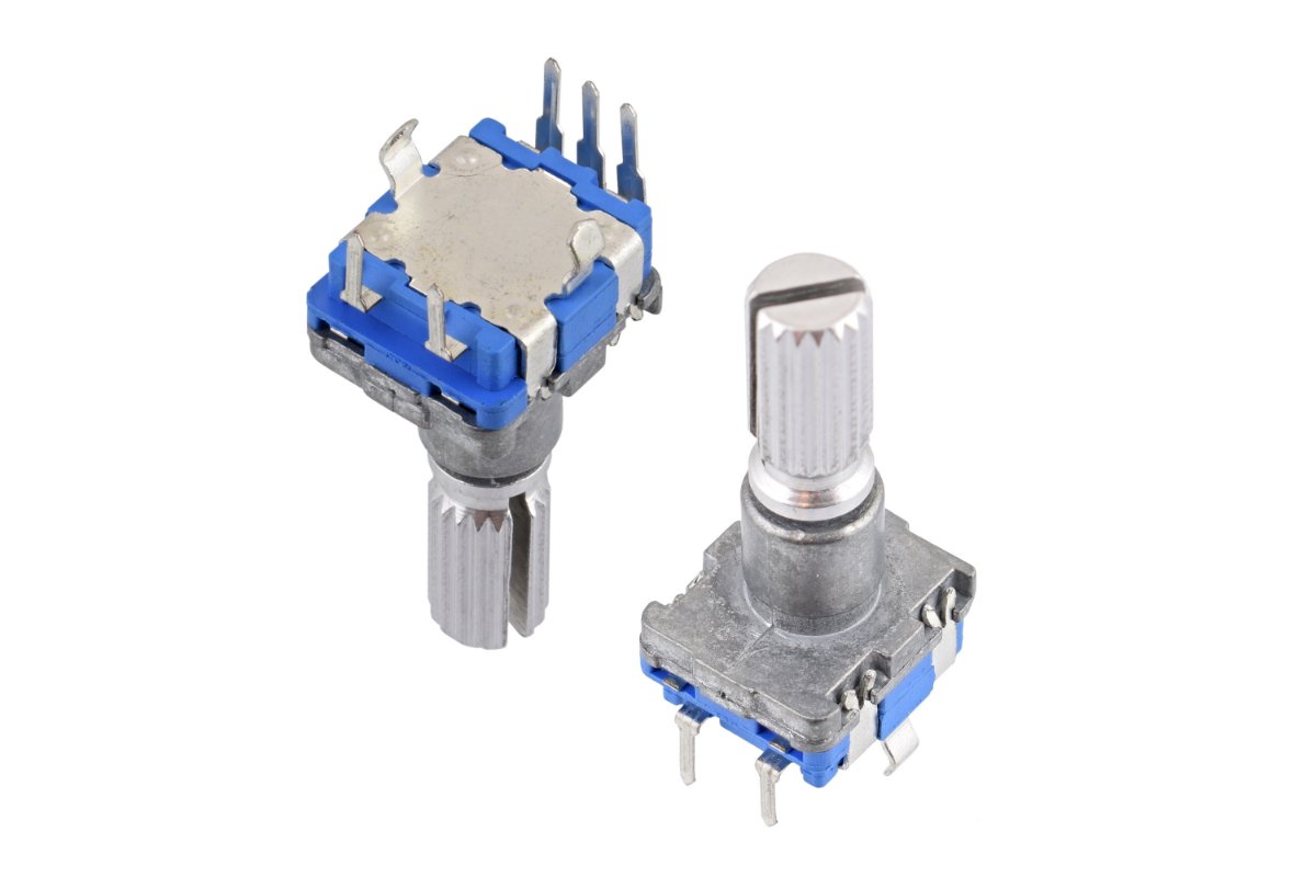

Mam zariadenie, radio, cd..... kde je na hlasitost pouzity potenciometer, ale nie klasicky s dorazom, ale nejaky elektronicky - ma sice mechanicke koliesko, ale to sa da tocit donekonecna, tocim vlavo ubera sa hlasitost az po 0, tocim doprava pridava sa az na 100, tocit mozno do zblbnutia . . . problem je, ze nefunguje korektne, tocim doprava, pridava, potom zrazu skoci na polovicu, stale tocim, uz mam 30, potom zrazu 10, potom chvilku zase ide, pridava, potom zrazu skok o 10, potom zase ubere o 20 . . . . Este som to nerozobral, ci to ma vyznam, na zaklade coho, aky je tam clen, ze pridava, uvera . . . vycistit? namazat ako kedysi stare uhlikove? na akom principe to pracuje? Alebo kupit na Ali ten otocny clen . . . Mate o tom vedomost? Predpokladam, ze otocny clen len nejakym sposobom posiela "nejake" impulzy do elektroniky, povedal by som, ze zly bude ten otocny prvok, ze posiela nejake blbosti
Říká se tomu rotační enkodér. Rozebrat,vyčistit a lehce máznout nějakým kontaktolem ve spreji nebo k…

Vyčistit vybroušenou uhlíkovou dráhu v součástce za běžných padesát korun ? E1171S-DAK3-2020-K01 ink…

Asi toto ?

Bohužel tam žádná uhlíková dráha není :-D

Ano ,on píše potenciometr ,ten ji má , encoder ,ne ,pulzátor, to s tebou souhlasím ! A snad se nebud…

Napisal som "potenciometer" lebo vlastne ani netusim, ako to moze byt vyriesene mechanicky. Zatial t…

Pohoda,nemám s tím problém,jen jsem dal najevo ,že i když plně chápu snahu ..opravit ,je lepší koupi…

V pohode, ja len ze su asi dve moznosti ako dana suciastka funguje, tak som len upresnil Ked skonci… nový
