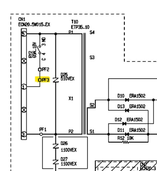

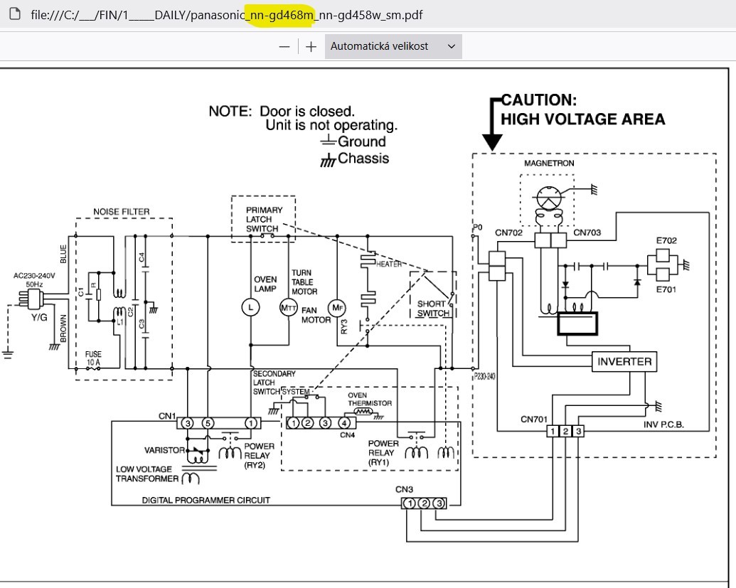

Až teď po létech jsem se k tomu vrátil. Našel jsem návod a v něm schema.
Viz přílohy.
Prvně jsem propískl tři spinače na dveřích - fungují (při otevření dveří došlo ke změně stavu).
Pak jsem se díval že motor i žárovka jsou spojené a jdou na kontakt relé RY2.

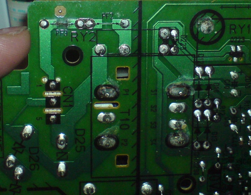

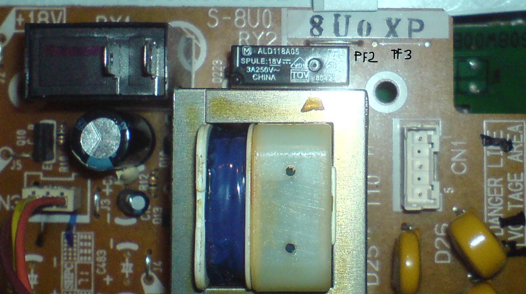

Jenže na desce samotné, ten propoj na relé není. PIN1 konektoru CN1 jde přes
PF2 a PF3 - nevím, co to je, ale PF2 je drátová propojka a PF3 je prázná pozice.
Žádný drátek ani součástka. Vůbec si nevybavuju, že bych tam někdy něco pájel.
Na to bych si netroufl.
V opravně mikrovlnka nebyla. Něco mi uniká? Je to propojené jinde?

Motor s žárovkou na zkoušku propoj na druhý konec napájení, abys ověřil jejich funkci. Přes co se spíná (relé RY2), musíš prostě vysledovat z tišťáku, a pak zjistit proč relé nespíná, ev. jestli zapojení odpovídá schématu.
Jo. Je to motorkem. Je kouslý a přerušený. Vyměním.
Na desce plošňáku je spálené jedno velmi tenké vedení PF3, které vede na relé.
To jsem překlenul klemou. Z vedlejšího (sériově zapojeného) PF2 jsem klemu odletoval.
Nejspíš to slouží jako pojistka při prdnutí motorku nebo žárovky.
Ve schematu jsou špatně označené piny č.3 a 5 konektoru CN1. Číslice jsou prohozené.
