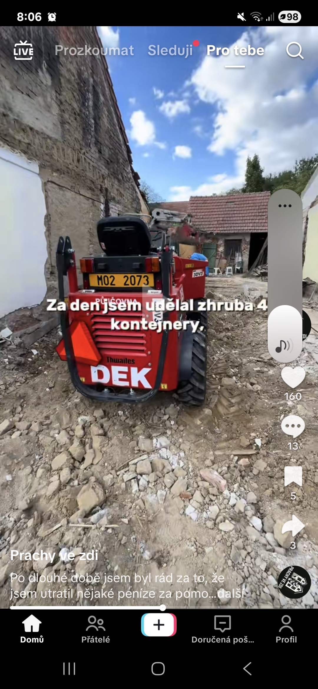

Ahoj ,nevíte jak je možné ,že stavební stroje minibagry od DEKu mají přidělené SPZ?Vždyt to nemá silniční homologaci.Na to existují nějaké vyjímky?

| Zjisti si, co znamená žlutá SPZ a bude ti to jasné.... host 15.12.2025 10:58 |

Ahoj pokud máš ke stroji velký technický průkaz tak musíš mít SPZ(platíš silni… nerady 15.12.2025 12:15 |

| takže to znamená ,že tyhle bagry musí mít nějakou technickou způsobilost jako pracovní stroj T3b? Mo… Matyy 15.12.2025 16:15 |

| Ano musí já do bagru liju močovinu tuším od roku 2017. Ale už to bylo dříve. poslední Cat 16.12.2025 19:26 |
Převzato z internetu:
Ahoj pokud máš ke stroji velký technický průkaz tak musíš mít SPZ(platíš silniční daň),pokud máš jen to malé osvědčení tak nepotřebuješ SPZ(neplatíš silniční daň),protože do roku výroby 2001 byla evidence dobrovolná po roce 2001 je evidence povinná.Samozřejmě pokud jezdíš po pozemní komunikacích tak musíš mít povinnou výbavu(lékárna,trojúhelník atd.) a stroj by měl normálně svítit atd. a samozřejmě musíš mít povinné ručení!!!!!!!!!!!!!!!!.NA STK a Emise bagry nechodí,majitel stroje odpovídá za technický stav aby splňoval podmínky provozu na pozemní komunikacích.Takhle mě to bylo řečeno v Terametu a držím se toho a nikdy jsem neměl žádný problém s Policii.Jen jsem si teď do stroje dál novou lékárničku pro nákladní vozy(to je lékárnička pro vozy nad 7,5 tuny) to znamená lékárnička č.2(celkem jsou 3 druhy) ne pro osobní auta,protože bagr má nad 7,5 tuny a nechci se hádat s blbcem na silnici,cenový rozdíl byl asi 100 korun,takže v celku nic.
Málče
takže to znamená ,že tyhle bagry musí mít nějakou technickou způsobilost jako pracovní stroj T3b? Motor musí splnovat nějaké euro normy tuším že je to Euro 4 pro pracovní stroje.
