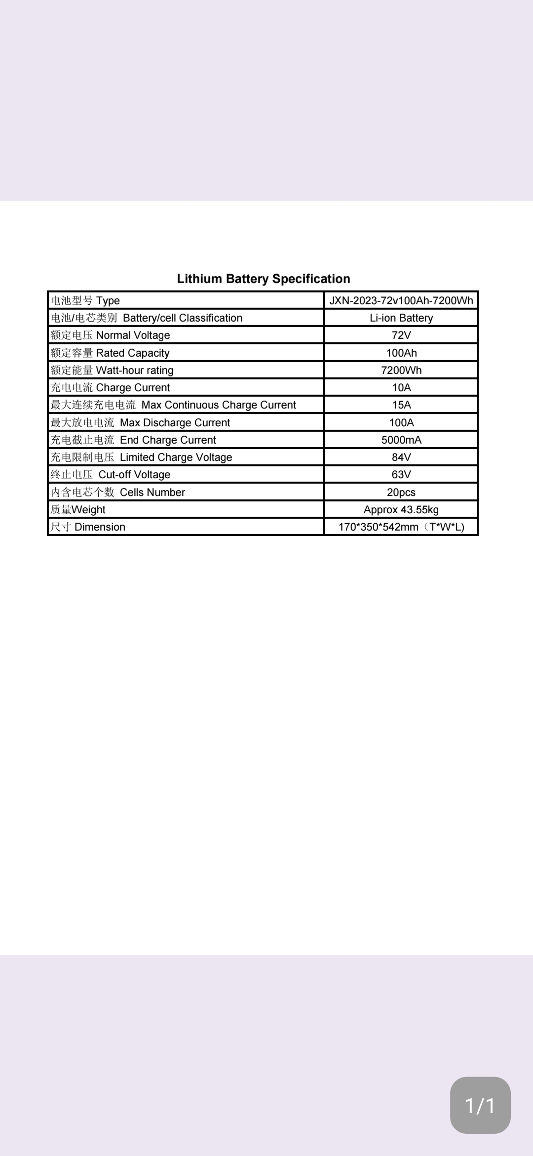

Ahoj,dokázala by mně někdo poradit ,kde sehnat tuto lithiovou baterii na 12V aby šla zapojit do serie?Motor je na 72 V tedy 6 x 12V baterii.Podstatné je aby byli trakční a měla 100ah ,je to na invalidní vozík.Na chatgpt píšou ,že se nesmí zapojovat lithiové bateri ruzných specifikací ,tak v příloze ještě zasílám info o této baterii.děkuji moc za radu

Pochopil jsem to, že mají vadnou jednu baterii z 6 a chtějí jen vyměnit tu jednu. Cena za kompletní…

OK, to je možné. Nicméně moje odpověď je i tak platná. Řešil bych to s prodejcem/výrobcem, kteří s t…

No nevím, ve specifikaci té baterie píšou 72V a sestává z 20 článků, tak by asi 72V nezapojovali ser…
