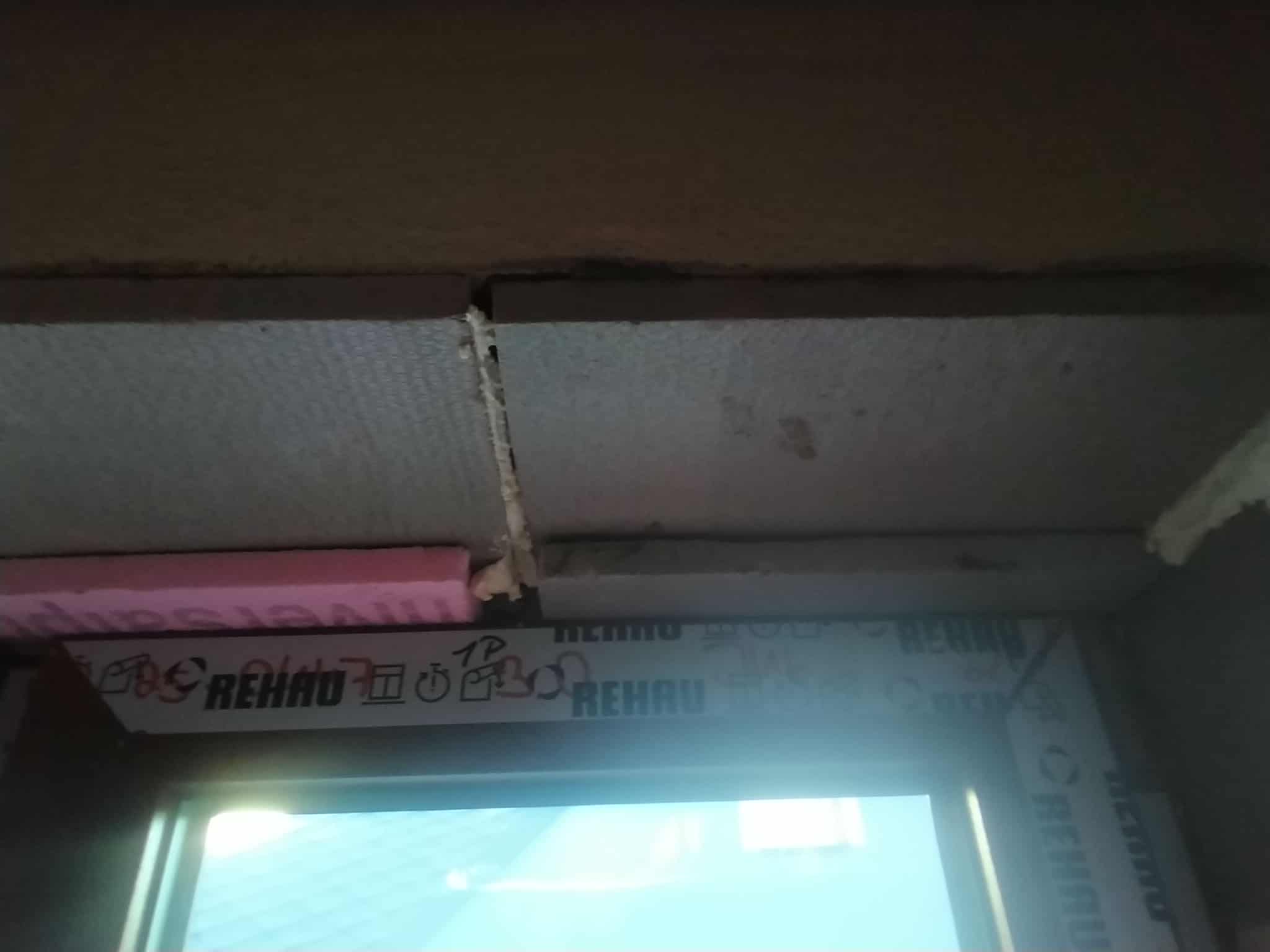

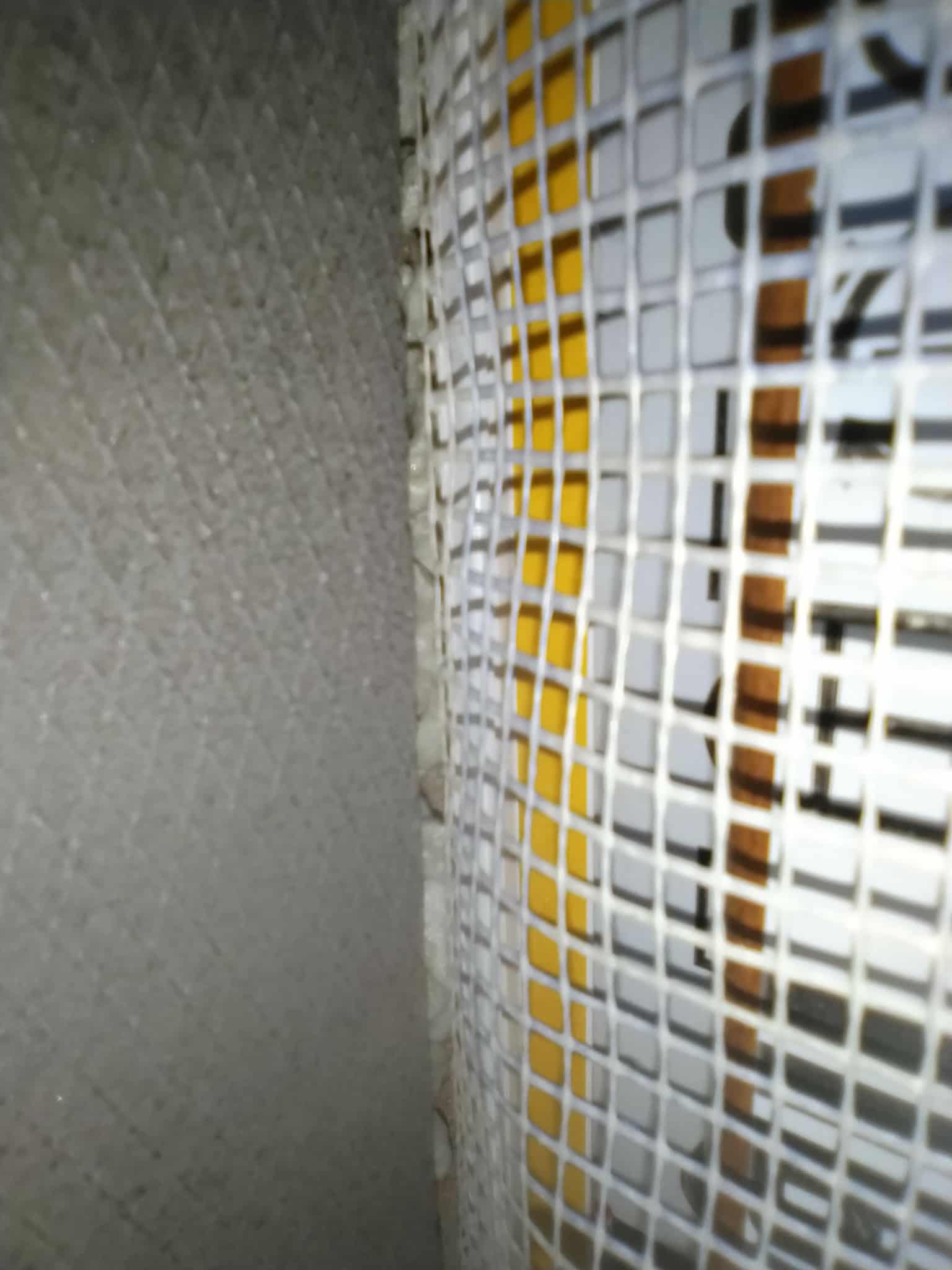

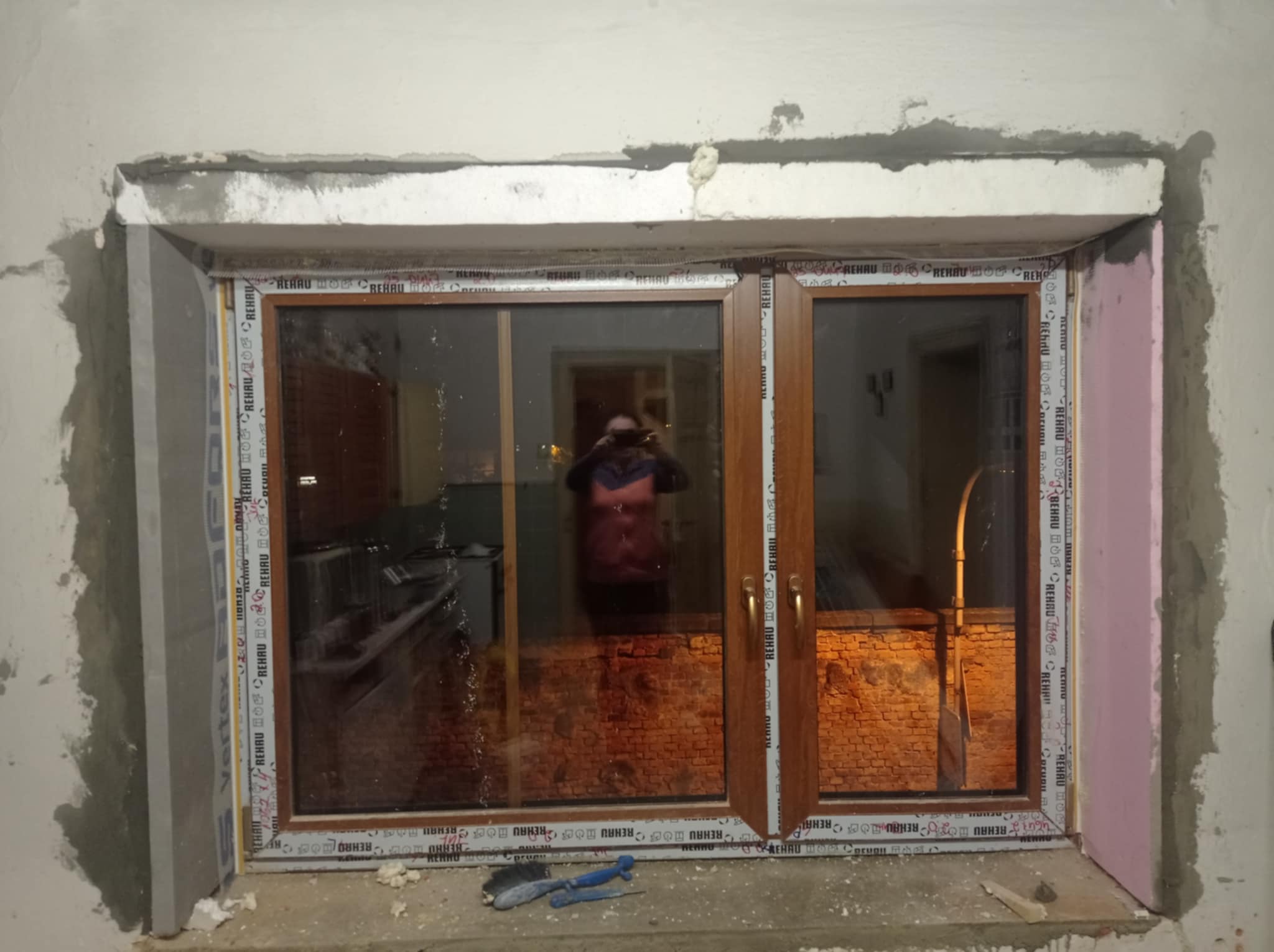

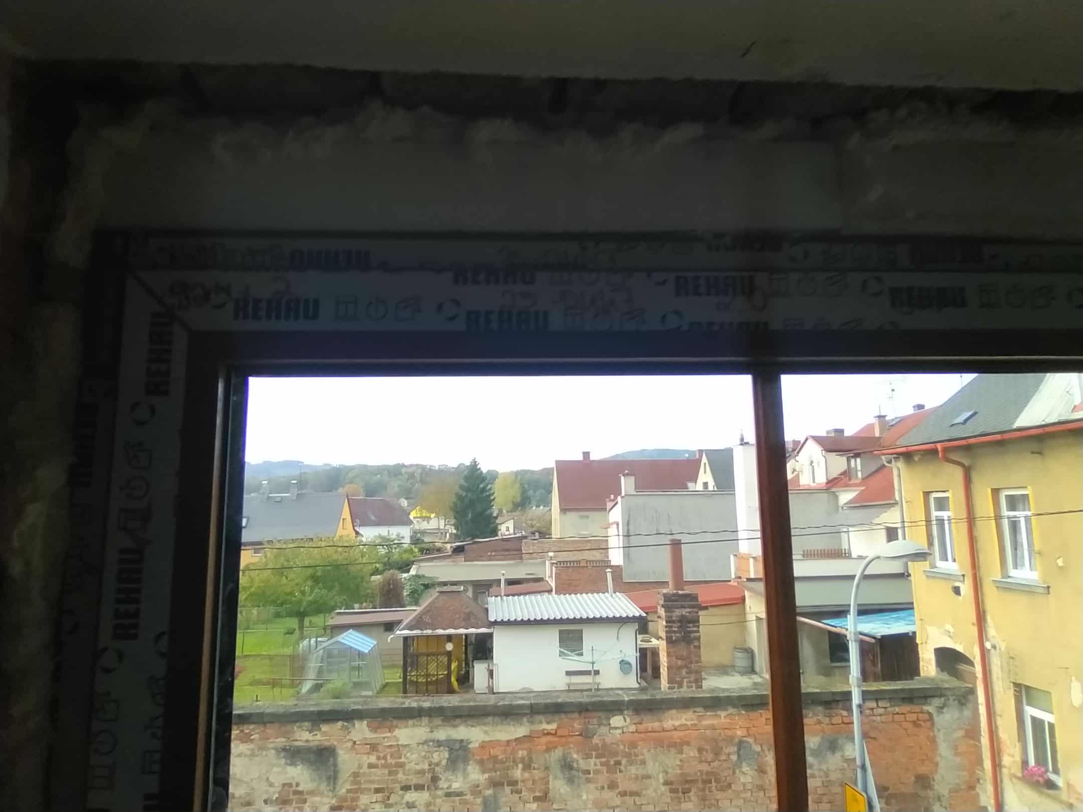

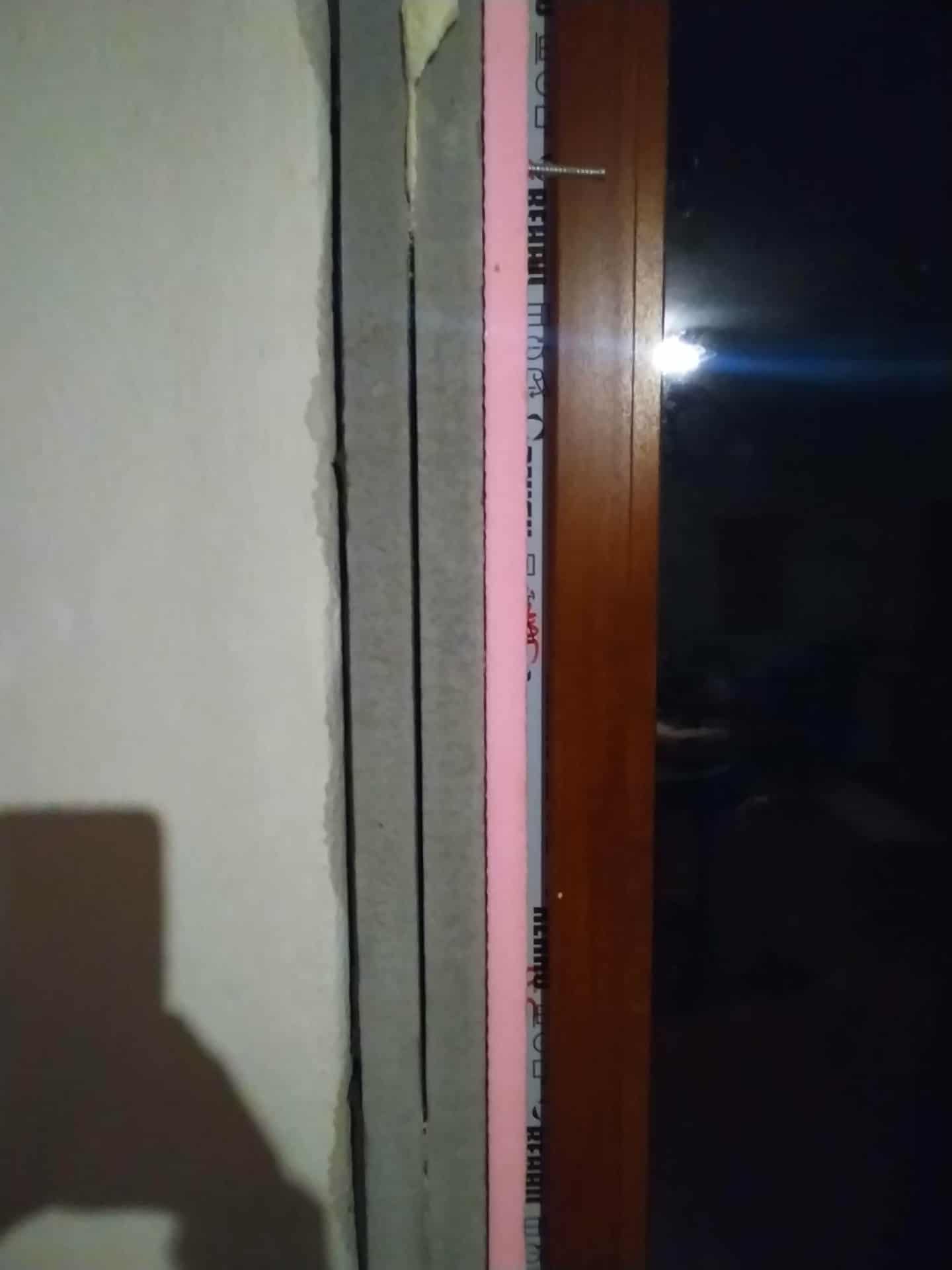

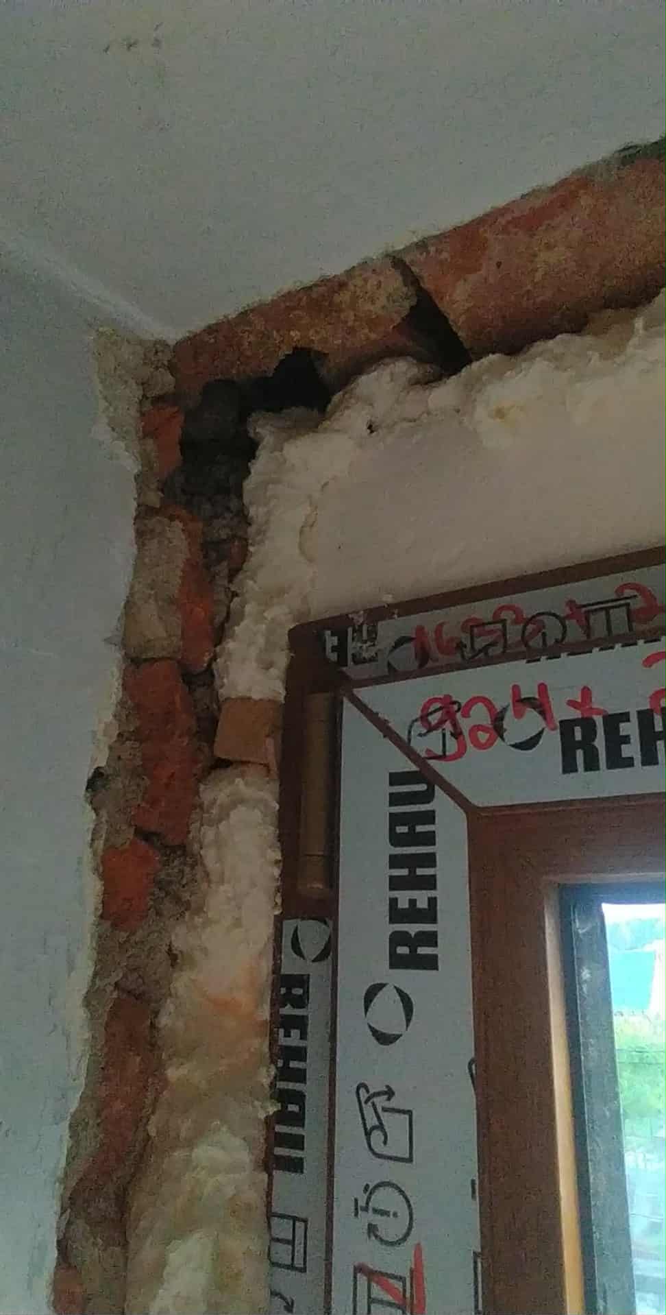

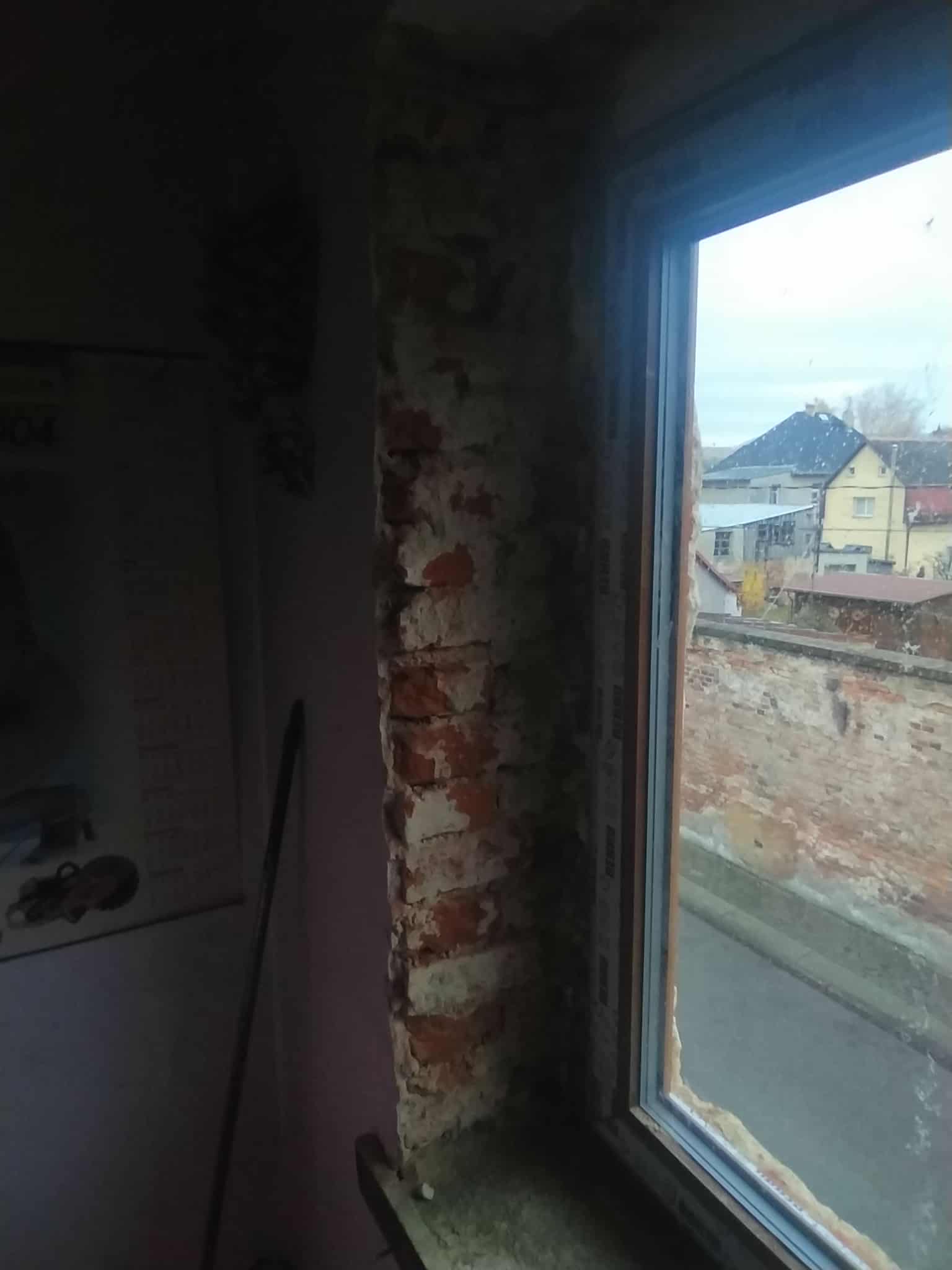

Prosím o odbornou radu ohledně zfušované instalace oken a jejich začištění (izolace ostění). Rekonstrukce byla provedena s použitím drahého materiálu, avšak bez řádného provedení.

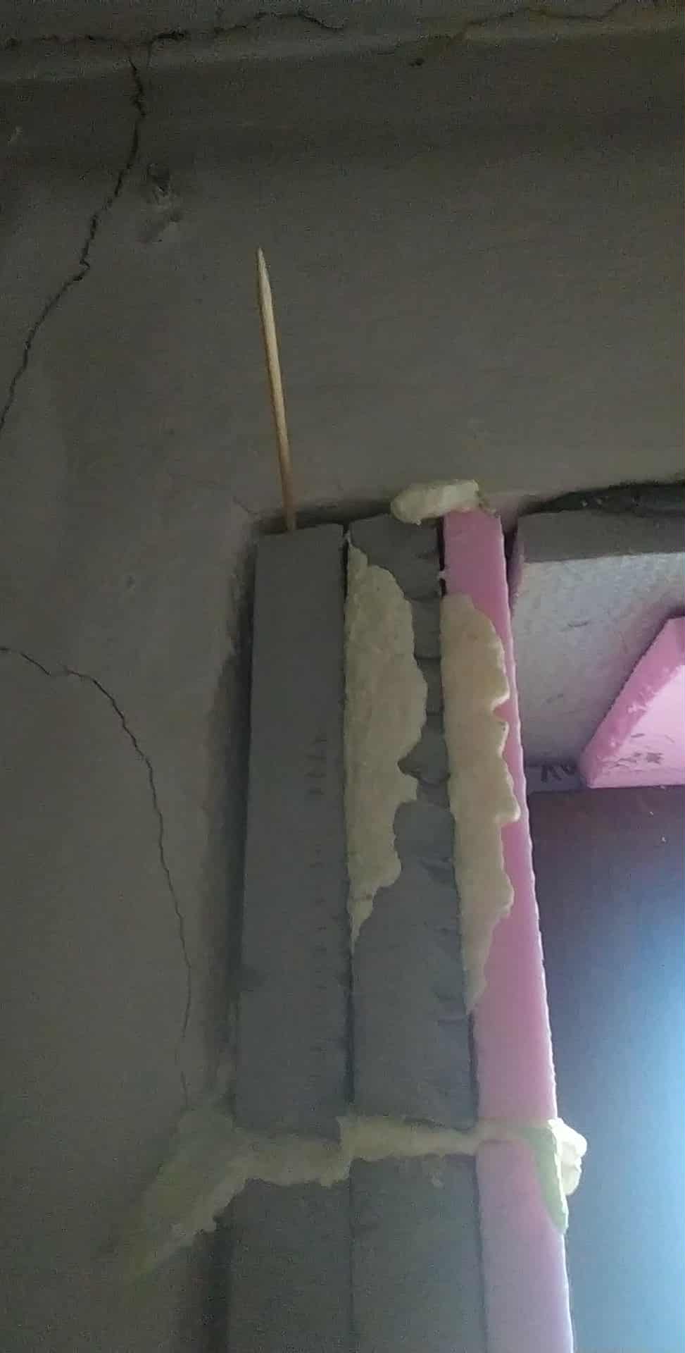

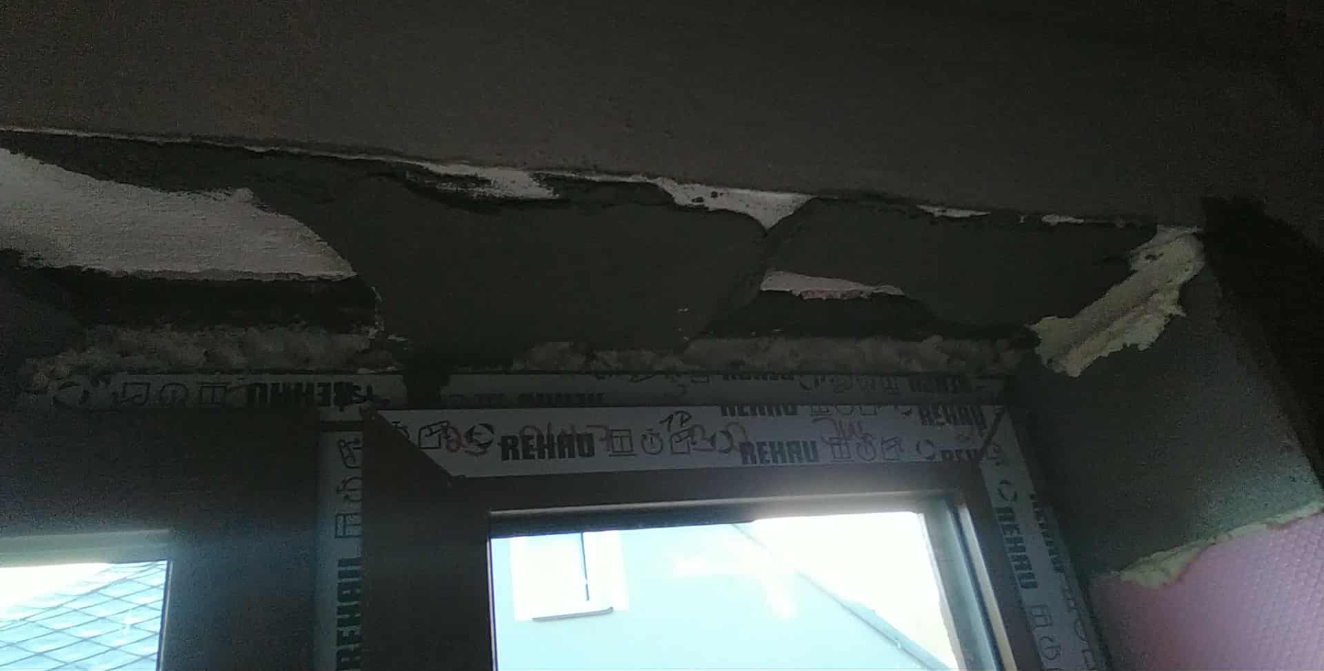

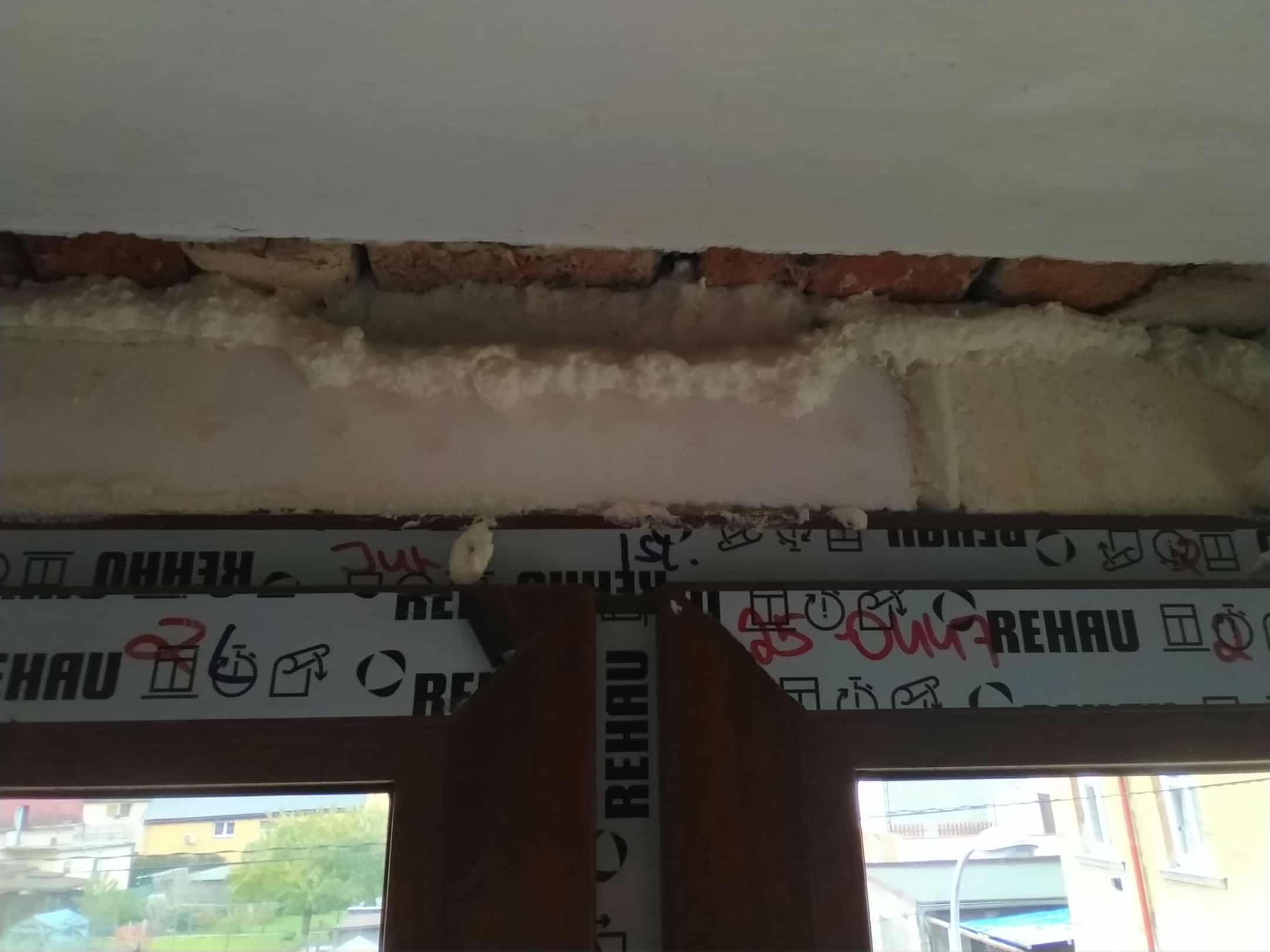

Jsou zde masivní tepelné mosty kolem celého okenního rámu a při částečném odkrytí bylo zjištěno, že nebyly zafouknuty kritické dutiny PUR pěnou.
V důsledku těchto chyb dochází k výrazně větším tepelným ztrátám než před rekonstrukcí, což vede k větší zimě.
Zhotovitel (OSVČ) neuznává vady, a jeho kolega, co to dělal odmítl přijít aby to opravil na vlastní náklady.
Reklamaci po svém kolegovi neuznal.
Je nutné kompletně strhnout a opakovat celý systém izolace ostění, nebo existují méně invazivní metody pro efektivní odstranění těchto tepelných mostů a zateplení nezapěněných dutin?

Nevím o kolik se jedná oken, není foto z ulice, ale osobně mi to připadá, že někdo blbě měřil, nebo…

Ano, zedník špatně zaměřil okna. https://pc.poradna.net/questions/3305471-nocni-mura-rekonstrukce-v…

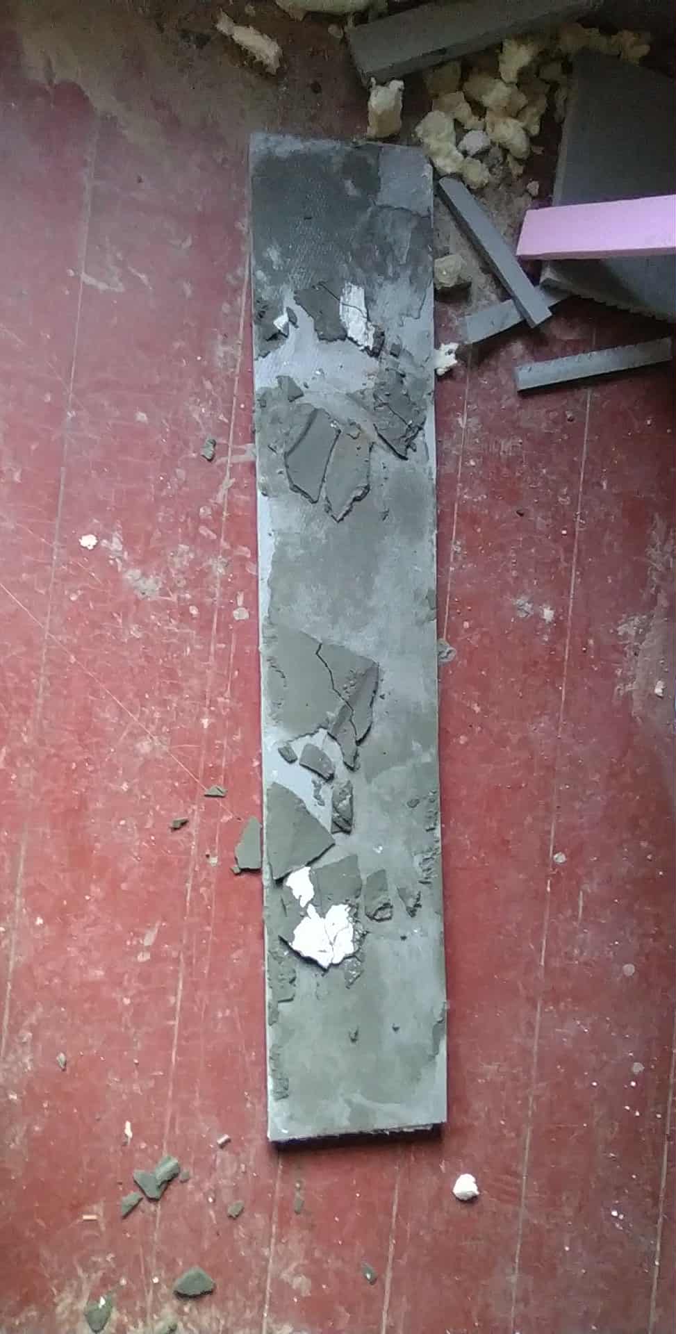

Jestli tam temperujete, tak klidně vycpěte viditelné díry izolační vatou. Lépe se to odstraňuje, pro…

Problém je, že dostat se do mezer je tak na prd, že musíte sundat XPS desky a to vezmu i s tím tmele…

Nevím o kolik se jedná oken, není foto z ulice, ale osobně mi to připadá, že někdo blbě měřil, nebo tam jsou daná okna, která někde zbyla. Stejně ti nic jiného nezbyde udělat než to co ti bylo řečeno, nicméně bych s tím počkal až na jaro.
Nejhorší na tom je, že už jsem něco podobného před léty jako předseda SVJ zažil. Naštěstí jsme měli dobrou smlouvu s dodavatelem , který si na okna sjednal subdodávku někoho jiného. Na ty montéry jsem řval co jsou vyučený (prý sklenáři), okamžitě jim zakázal dál zadívat okna a ti už nikdy do práce nepřišli. Hned jsme volal stavební dozor, kterým byl soused stavař a stačili jsme to zastavit hned v počátku a dodavatelská firma to uznala. Zde platí heslo "Důvěřuj ale kontroluj".
Vybourání okna trvalo prý 20 minut a zkáza už byla. Já pak přijel v noci z práce a zjistil škody. A to už bylo vše pozdě. Ten jeden to dělá už 15 let žádné negativní hodnocení, nic o něm špatného není. Práci už tu dělal a dopadlo to celkem dobře. Nechápu ten zkrat.
Jestli tam temperujete, tak klidně vycpěte viditelné díry izolační vatou. Lépe se to odstraňuje, protože tohle je zralé na předělání.
Každopádně to někdo blbě zaměřil, určitě to nebyl nikdo od oknařů, ti si kvůli stabilitě rámu dávají záležet.
