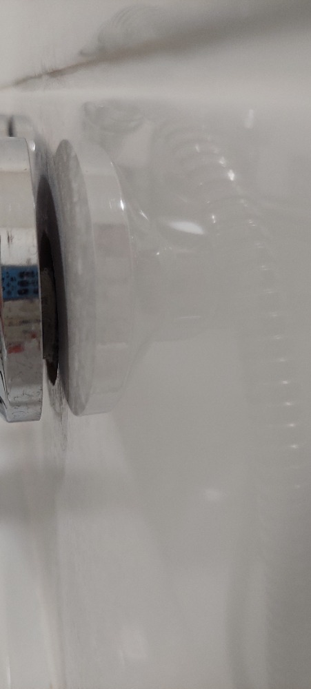

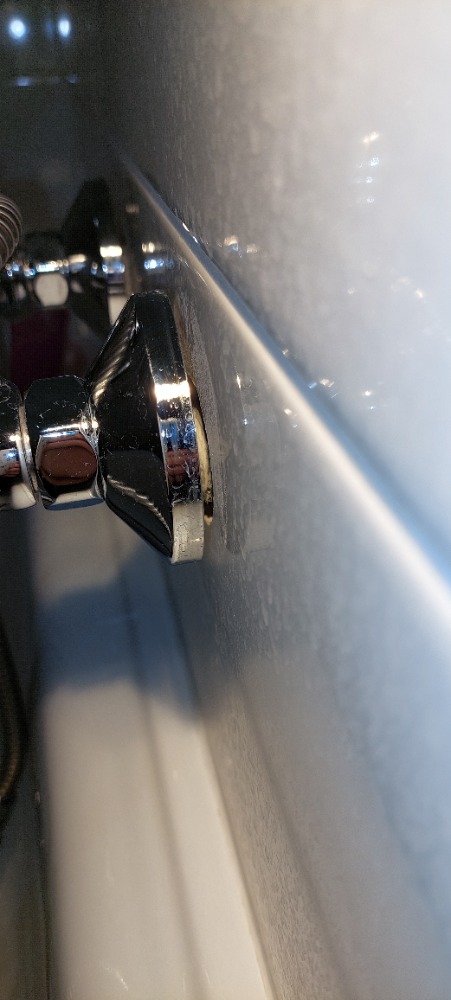

Míč se omlouvám, nechci to tady zaplevelovat, jsem z toho bytu už naprosto zoufalá. Od počátku mi přišlo divné, že kulaté kryty u vanové baterie nedoléhají ke stěně. Nešly mi přitáhnout, takže se za ně po stěně při sprchování dostávala voda. Tady jste mě uklidňovali, že to nevadí, včera v Bauhausu taky. Podařilo se mi krytky odšroubovat víc od zdi a je vidět, že jsou kolem trubky díry. Podle mě se tam voda mohla dostat. Nevím, co dělat. Krytky nejde úplně prišroubovat ke stěně, takže se tam vždycky bude dostávat voda. V Bauhausu říkali, že to silikonem zadelavat nemám. Co mám teda dělat?

Resite nesmysly. Rozety jsou esteticka vec a nemaji nic utesnovat, jestli dolehaji nebo nedolehaji na zed je uplne jedno. Pokud to nebudete cilene sprchovat, dostane se tam maximalne par kapek a to nicemu nevadi.
A pokud to chcete za kazdou cenu resit, tak musite sundat baterii a rozety a silikon natlacit dovnitr, kolem toho v zadnem pripade nic nepatlejte.
Nepřipadá mi to jako nesmysl. Je to jednoznačná chyba toho kdo to dělal (jediná pochybnost může být, jestli to jde za zedníky nebo za instalatérem). Tohle firma neměla vůbec předat a investor převzít. To bychom si mohli říkat, že poškrábaná podlaha nevadí, chodit se po ní dá, nabourané auto nevadí, dokud jezdí. Zkusil bych sehnat jiné rozety, je jich na trhu (i v e-shopech) víc druhů, když to nepomůže, tak zkusit instalatéra (ne toho co to takhle opustil) aby to "nějak" zkrátil. Silikon to nevyřeší, to se musí opravit čistě, tohle nikdo doma nechce :-)
Spíš bych po sundání krytek utěsnil silikonem škvíry mezi trubkou a vyvrtanou dírou v obkladačce.
Pak voda nebude moci zatékat do stěny.
Mezera mezi krytkou a stěnou je sice fuj, ale do zdi nepoteče.
Její likvidaci bych viděl v omotání trubky nějakám nenasákavým materiálem a až bude průměr hodně podobný té rozetě, tak jí tam vrátit a pak to zamáznout silkonem. Možná by to zvládla izolacni-paska-samovulkanizacni-25mm-5m-cerna
Jinak ho bude cpát do dutiny té krytky. Ale i to je možnost.
Tuhle vyšší krytku jsem dnes koupila, ale pokud nejde dotočit ke stěně tahle, nepůjde ani ta vyšší. Jen nebude vepředu před maticí vidět kus trubky, ale problém to nevyřeší. To chce opravdu zadělat tu díru.
Nezdá se mi vaše utažení - standartně u matky bývá po dotažení prostor minimálně 5-8 mm. Na vaší fotografii to je uplně na doraz a krytky vypadají taky stejnomměrně od obkladu. Zkoušela jste opravdu rukou vší silou otáčet rozetou ve směru hodinových ručiček. Rozety jsoiu tenké a mírně se zdeformují podle obkladu
