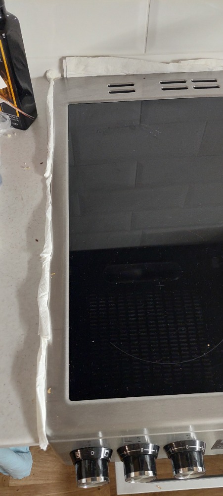

Moc se omlouvám, už opravdu poslední dotaz. Máme novou troubu s varnou deskou. Trouba je vsazená do linky. Po stranách je asi 0,5 cm mezera, kam se člověk nedostane, linka je dole zadělaná, nedá se pod ní vytřít. Varná deska je rovná. Což nechápu, když hrnec přeteče, pojede to po stranách dolů. Do těch mezer...Vůbec nevím, co s tím. Pořídit dvojvarič a vařit na lince? Kdo vymyslel desku, na které nesmí nic přetéct? A kdyz ano, tak to pojede podel sten trouby dolů? Prosím poraďte mi, mě tohle přijde nepochopitelné. Ptala jsem se v Bauhausu na nějaké těsnění (zacpala jsem to ubrousky) a dívali se na mě dost nechápavě...

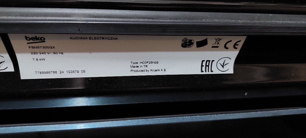

Já se tím nijak netajím...

Mám taký pocit, že v linke máš zabudované zariadenie, ktoré nie je určené do linky, ale má byť uložené ako samostatný kus. Na tom zariadení býva štítok s názvom výrobcu a typom zariadenia. Ak chceš použiteľnú odpoveď, tak tieto údaje máš v dotaze uviesť a nie ich utajovať.
Jak píše ok, Beko FSM 57300 GX je volně stojící samostatný sporák, který máš do linky jen zasunut. Že je po stranách malá mezera, je pak jen logické, narozdíl od varné desky, která je samostatně do otvoru v lince zasunuta seshora. S tím se opravdu moc dělat nedá. Pokud je mezera malá, snad vyplnit silikonem.
Je to teda indukčný sporák so zabudovanou elektrickou rúrou a nie varná doska. Sporák je pripojený ohybným el. káblom, ktorý ho umožní vytiahnuť z linky aj bez odpojenia, napr. za účelom čistenia bočných stien, či priestoru za sporákom. Na uľahčenie týchto prác si to môžeš utesniť - najlepšie profilovaným silikónovým tesnením. Pri čistení netreba zabudnúť na vypnutie ističa, na ktorý je sporák pripojený.
