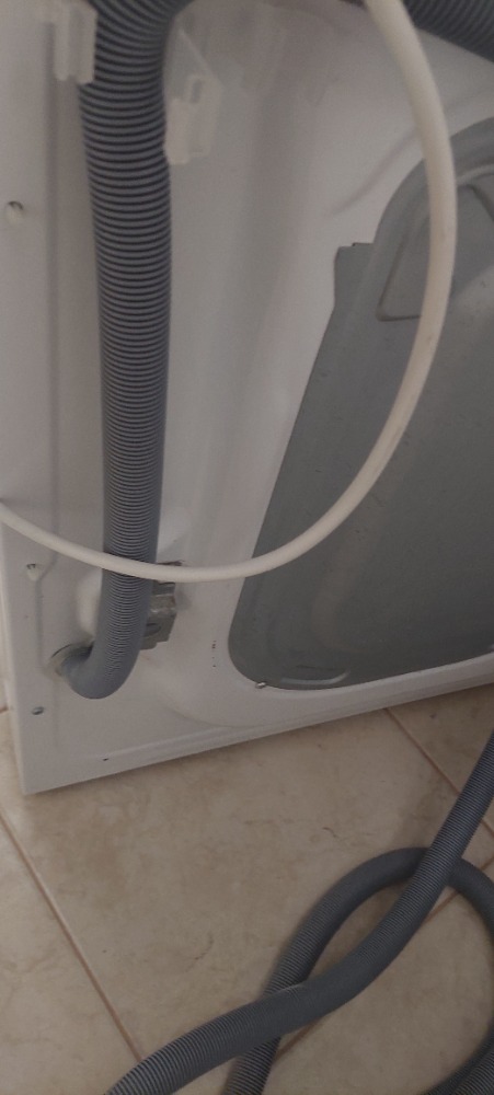

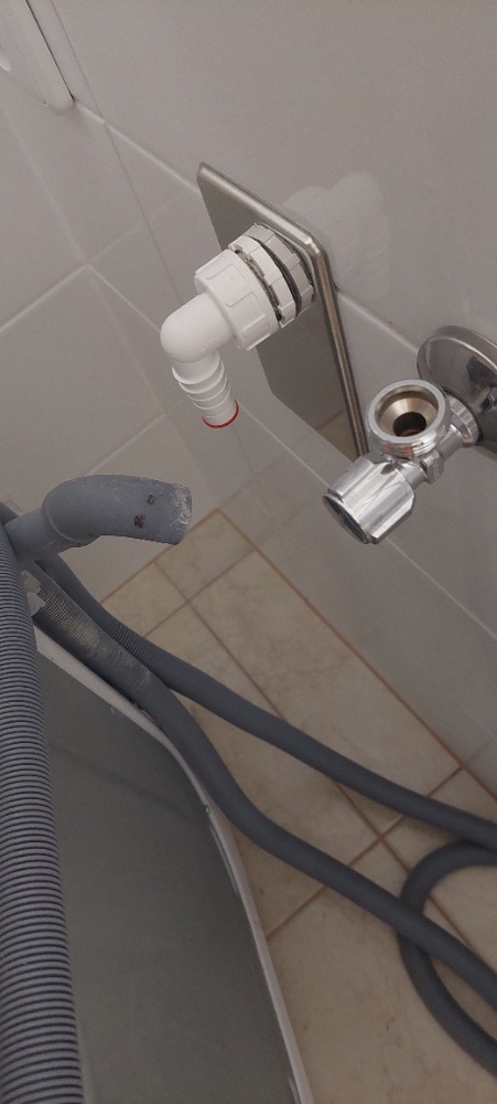

Dobrý den, prosím můžete mi poradit, kde sehnat někoho schopného, kdo mi vymění odpadní hadici u pračky? Stěhovali jsme se a před zapojením pračky jsem si všimla, že je hadice asi na dvou místech v místě ohybu "zbělená"(ten plast), tak jsem si řekla, že ji vyměním. Někdo mi dřív řekl, že ji stačí do pračky zasunout. Tak jsem za ni zatáhla a pochopila, že je tam napevno pridelaná. Jenže si nejsem jistá, jestli jsem ji tím nějak neuvolnila. Ne úplně, pořád tam drží...navíc by chtěla asi fakt vyměnit...když jsem na stránkách nejremeslnici našla firmu s dobrými recenzemi, tak mi po telefonu dotyčný tvrdil, že 5m dlouha hadice (mám ji danou do vany) neexistuje a že se na čerpadlo napojuje tím kolínkem...nic o příčkách nevím, ale vždycky to kolinko bylo ve vaně,ne na cerpadle a 5m se dá koupit běžně. Jsem z toho fakt zoufalá. Správně připojit pračku mi přijde důležité, opravdu nestojím o vytopení...prosím poraďte mi. Děkuji. Jsem z Prahy- Ďáblic. Pračku mám tuto: viz přiloha

Hadica sa pripaja na odpad v stene...pokial odpad nie je tak sa moze pouzit pripoj na sifon umyvadla…

Podla fotiek je hadica evidentne uchytena vo vnutri. Aj tvoja pracka by mala mat vpredu otvor...ide…

Hadice je uvnitř pevně připojená. Zatažením se neuvolní. Těch 5m jste změřila? Je to opravdu neuvěřitelně mnoho. Jestli není hadice narušená, zjistíte snadno. Nalejte do ní tím výstupem tak asi 0,5 litru vody a uvidíte, zda někde teče. (Tím kolínkem myslel jiné kolínko, nežli vy).

Hadica sa pripaja na odpad v stene...pokial odpad nie je tak sa moze pouzit pripoj na sifon umyvadla, ak ani toto nie je mozne pusta sa do vane.
Pomohla by fotka tej hadice vzadu, vacsinou je hadica poistena naprikjlad stahovacim kruzkom, takze nejde vytrhnut, niektore sa naozaj pripajaju zvnutra, ale vacsina je odmonotvatelna zvonka po uvolneni istiaceho clena.

Nechapem inak preco chces 5m hadicu a rozpravas o vani, ked mas evidentne odpad v stene kam mozes hadicu pripojit.
