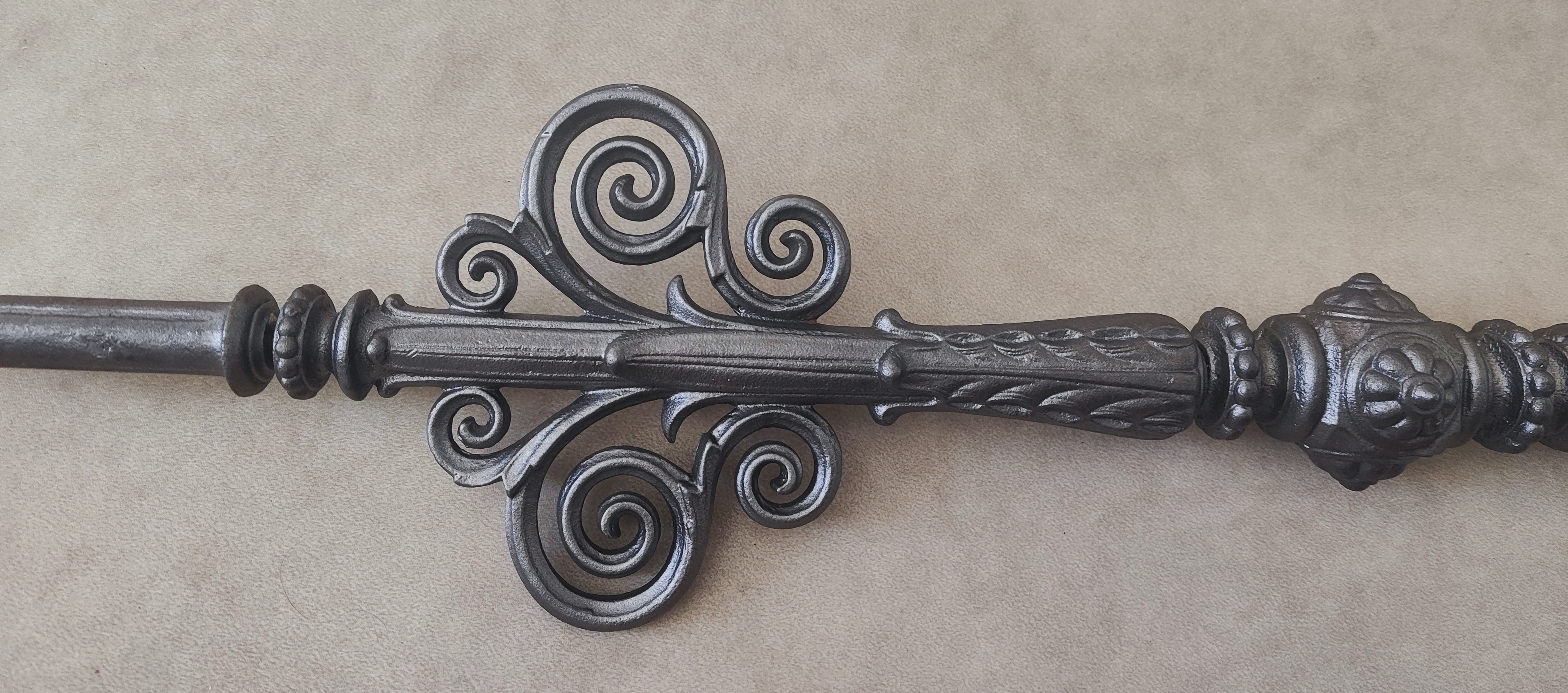

Ahoj,

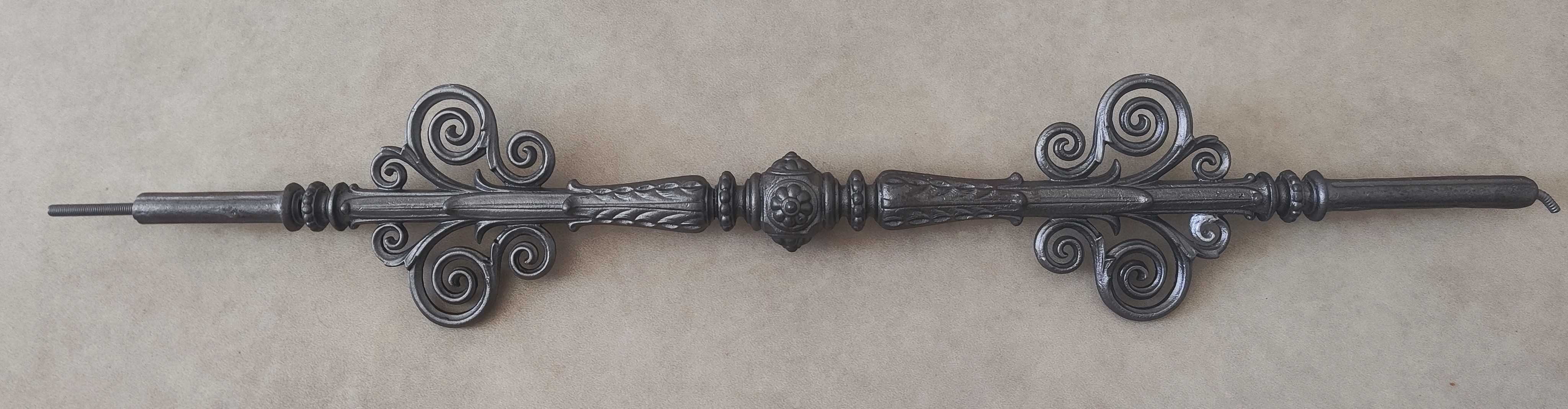

nevíte o někom, kdo by vyrobil 2 ks chybějících šprušlí do zábradlí dle přiloženého obrázku? 87 x 16 x 6 cm
Poptával jsem 3D tiskárny a jedna odpověděla, že dělá jen 2D výrobky (což jsem nepochopil, když je to 3D tiskárna) a další 3 firmy neodpověděly vůbec.
Může to být třeba i ze dřeva, nebo jiného materiálu, protože to bude natřené barvou.
Odlitek z litiny za 6000,- se mi zdá dost :-( i když je mi jasné, že forma a výroba jen 2 ks bude něco stát.
Předem děkuji
Luboš
87cm je na 3d tiskarnu dost, ale dovedu si to predstavit vytobene z nekolika dilu, ktere by se nasle…
Jan Fiala 30.10.2025 19:09
Jan Fiala
Jasně to by nebyl problém. I ten kus na fotce je spojený. Navrtaný a spojený závitovou tyčí. Jen kdo…
Luboš 121 30.10.2025 19:14
Luboš 121
Obtisknout do silikonu (jen z poloviny), a pak odlít pryskyřicí s ocelovým dříkem jako výztuží, a ob…
Kyncl 30.10.2025 19:12
Kyncl
To bych ale sám nedal.
Luboš 121 30.10.2025 19:15
Luboš 121
No, podle mě je to jedinná rozumná cesta. Tu mrchu nahoře, než ji člověk seskenuje a pak ten model v…
bahno 31.10.2025 07:20
bahno
Ta cena odlitků je 6k za kus. Takže jsme na polovině.
Luboš 121 31.10.2025 07:39
Luboš 121
10 hodin modelování a pár hodin tisku za 6000? Tak to bych taky potřeboval pár drobností. poslední
kejki 02.11.2025 07:50
kejki
Tu mrchu nahoře, než ji člověk seskenuje a pak ten model vyčistí, to je minimálně 10h práce a to to musí odsejpat. Pak teprve přijde ten 3D tisk... Těch 6kKč za 2 odlitky mi nepříjde moc a vlastně to vyjde na stejno jak ten tisk, ne-li levněji.
