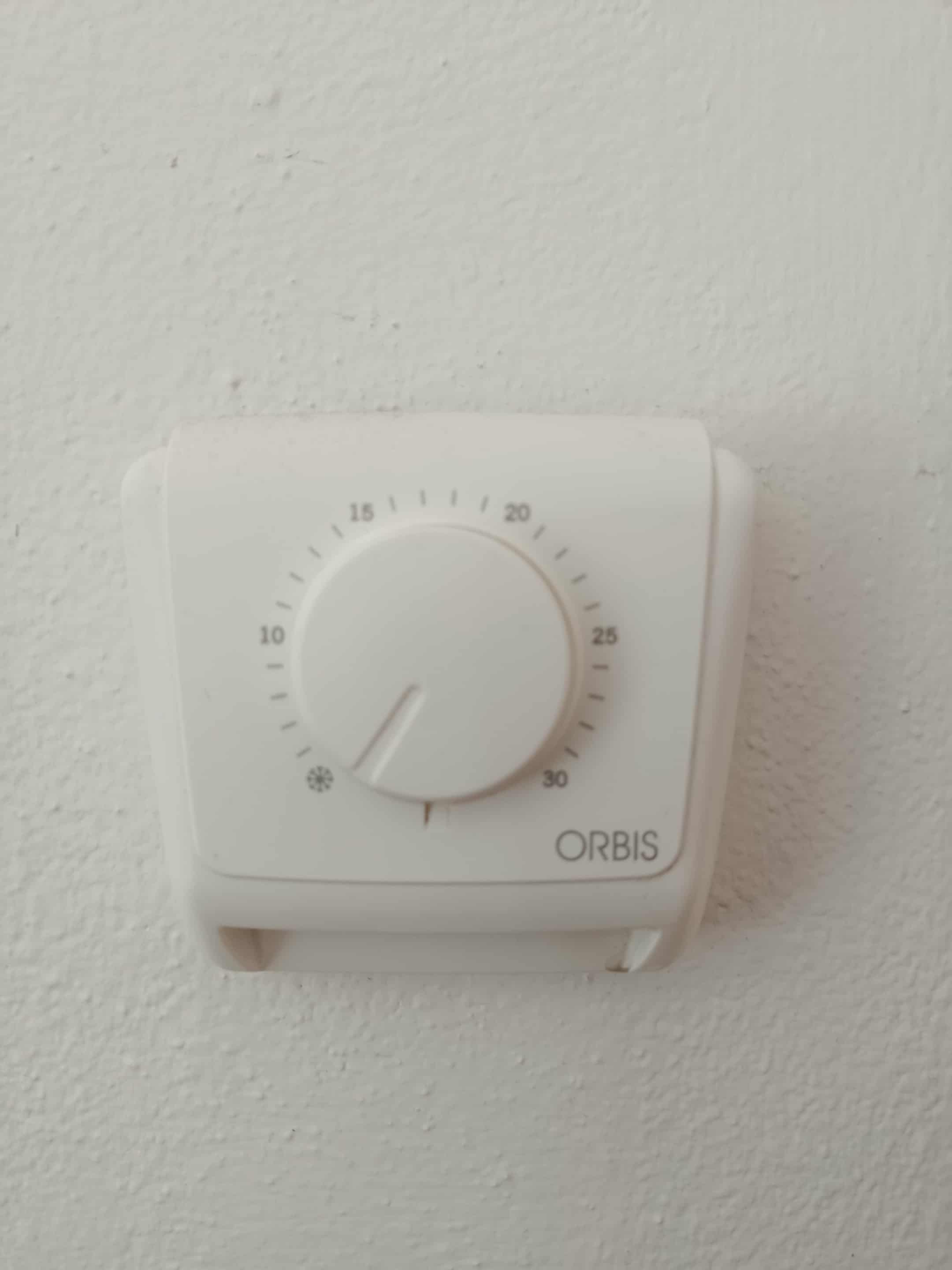

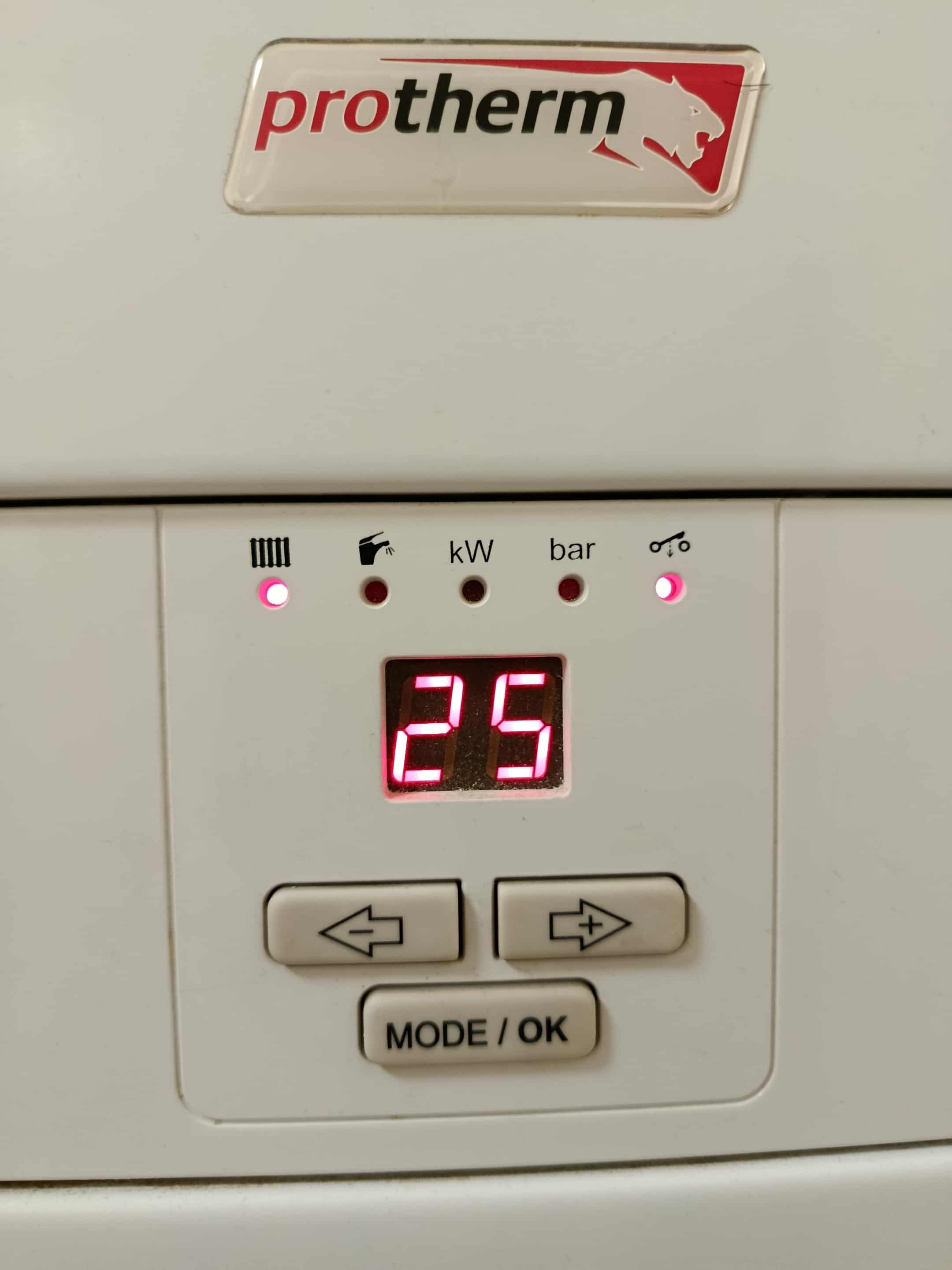

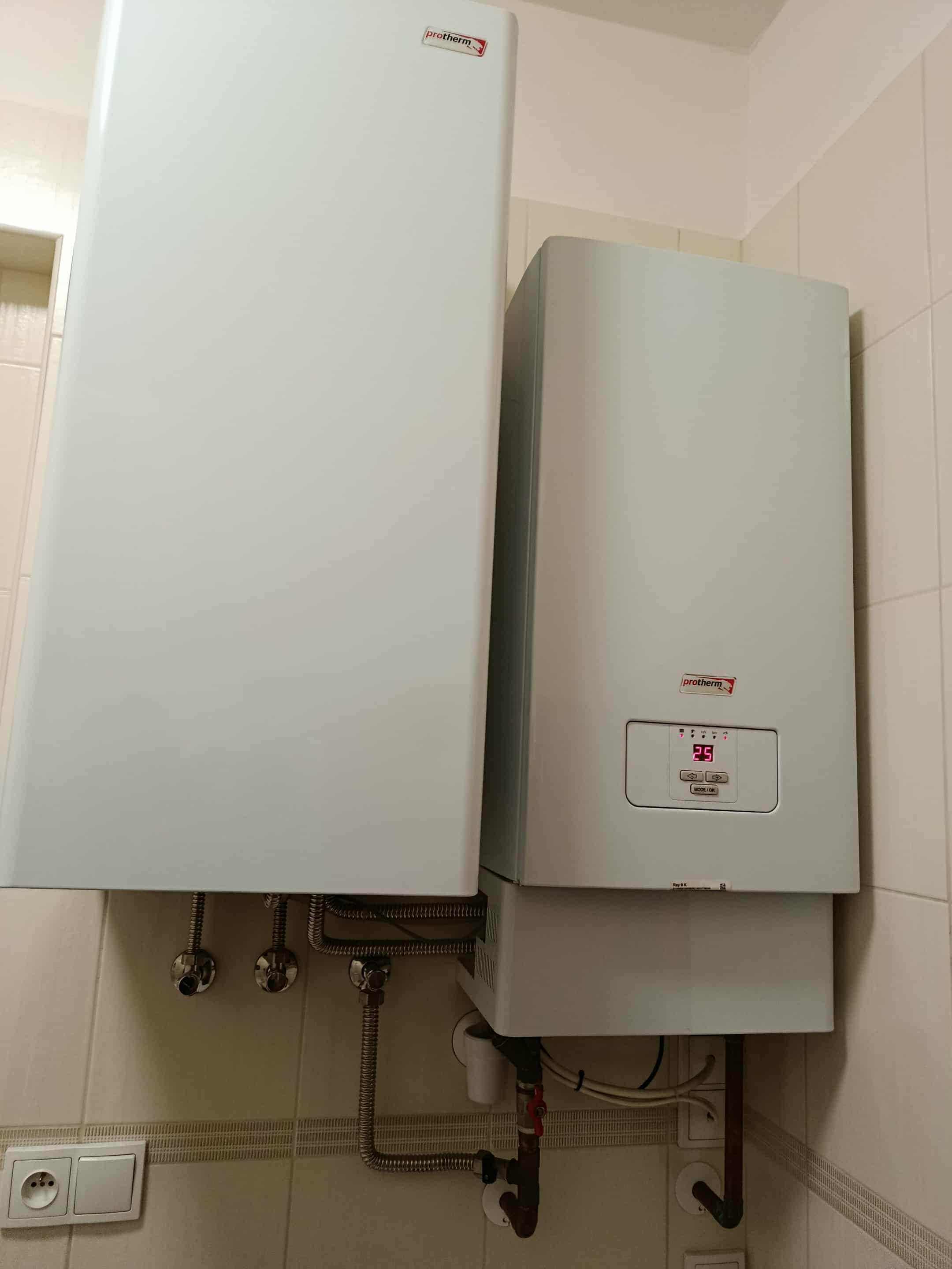

Ahoj, potřebuju poradit. Od léta bydlím v podnájmu kde je vše na elektriku. Ohřev vody, topení, plotna, zkrátka není nic na plyn. Vše funguje ale jelikož začíná zima, rozhodl jsem se poprvé zapnout topení. I když dám termostat na maximum, topení taktéž, topení sice vydává zvuky ale ať čekám jak dlouho chci, je studené . Na bojleru u obrázku topení svítí červené světýlko, ale nevím co s tím. Přikládám obrázky. Jestli někoho něco napadne, budu vděčný za rady. Díky
Ten termostat je nastaveny na nula stupnov!! Skus mu pridat.

Pardon, to jsem jen fotil pro představu, i když je na maximum, tak nic :)

A slyšíš v tom kotli po přepnutí takové "cvaknutí"? Pokud ne, mohlo by být špatné relé, které nepřep… poslední

Na bojleru u obrázku topení svítí červené světýlko, ale nevím co s tím. Třeba si přečíst v manuálu,…

Ve vysokém tarifu topení nesepne.

A slyšíš v tom kotli po přepnutí takové "cvaknutí"? Pokud ne, mohlo by být špatné relé, které nepřepíná. Taky Kejki má dobrý tip, že funguje pouze v nízkém tarifu. My to měli před cca 25 lety u elektrického bojleru stejně. Ohříval právě jen v nízkém tarifu, jinak ne. Každopádně zlatý plyn v kombinaci se solárními panely. Plynem se voda ohřeje za cca 25 minut 80 litrů na požadovanou teplotu (u nás 52-55 stupňů), solárem škoda mluvit... Víc stupňů nedávám, není potřeba a alespoň nehrozí riziko vážného popálení. Tady platí přímá úměrnost. Čím větší teplotu nastavíš, tím větší je tepelná ztráta.
